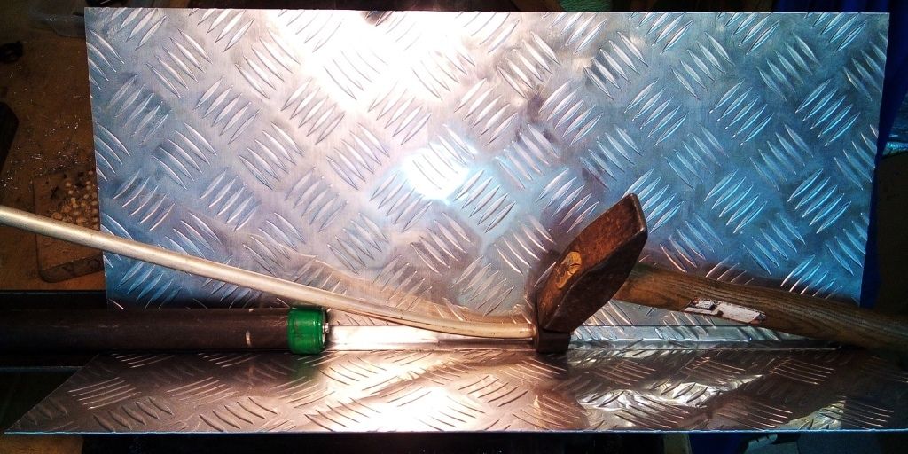

Разница между не обмятым и обмятым «скотчем» хорошо видна…

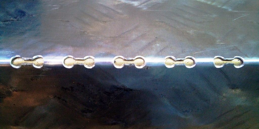

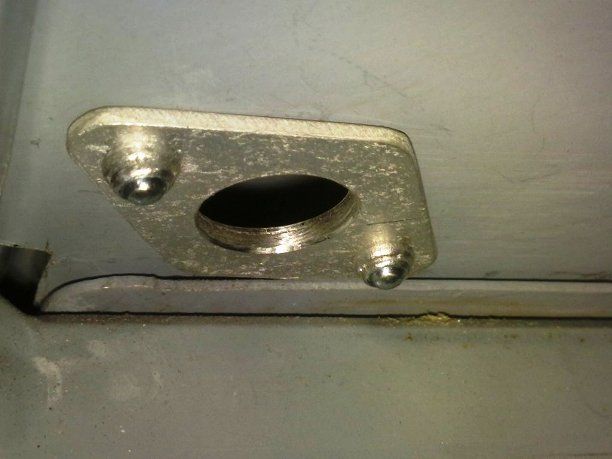

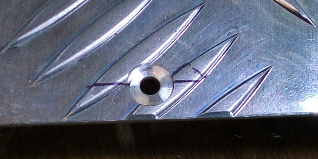

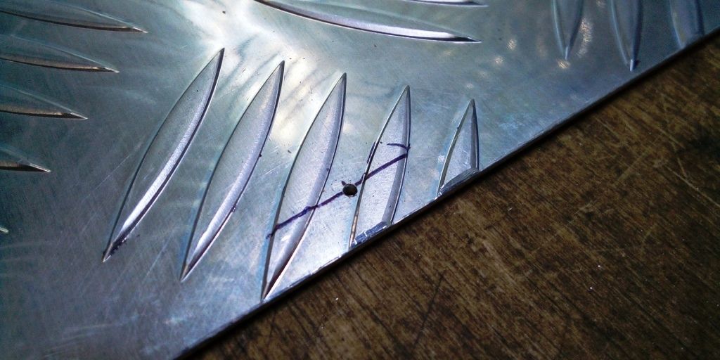

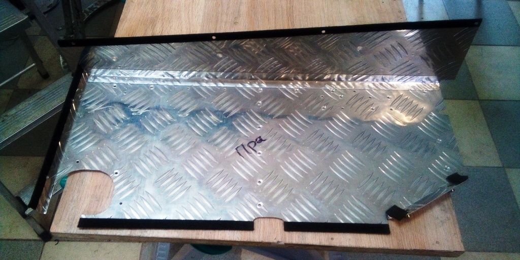

Несколько замечаний по работе с панелями из листа АМГ2-м с тиснением.

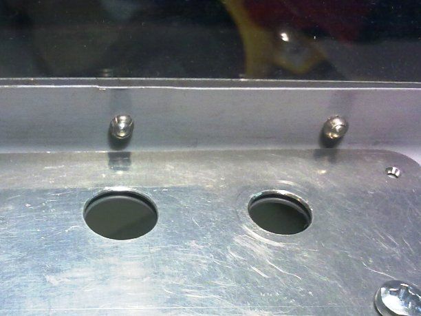

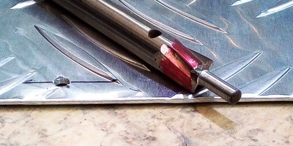

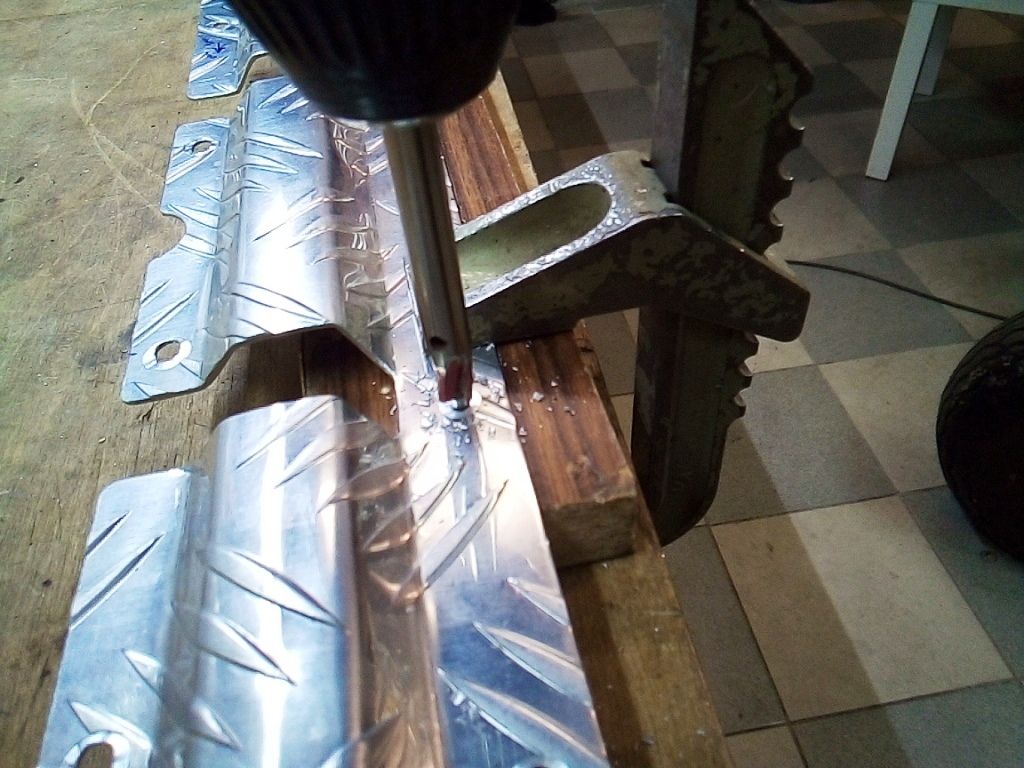

Называется такой рисунок «квинтет». Рисунок выступает над плоскостью листа на 0,3 мм. При установке винтов или заклёпок, отверстия под них, часто, не попадают на «чистую» плоскость, а приходятся на выступ рисунка. Сверлить отверстия в листе лучше с обратной – не тиснёной стороны. И размечать удобнее и сверло не уводит при попадании на выступ рисунка тиснения. При работе с тонкими листами ( впрочем и при любом сверлении ручной дрелью ) полезно, на свёрла надевать короткие отрезки шланга ( можно поперёк оси отверстия в нём ) или резиновые упорные втулки. Это позволяет прикладывать к инструменту уверенное усилие и, при выходе сверла, не опасаться повредить поверхность листа губками патрона.

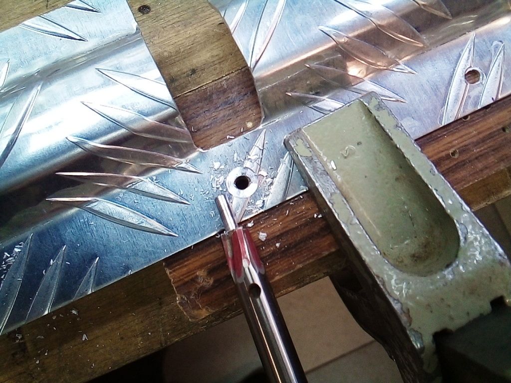

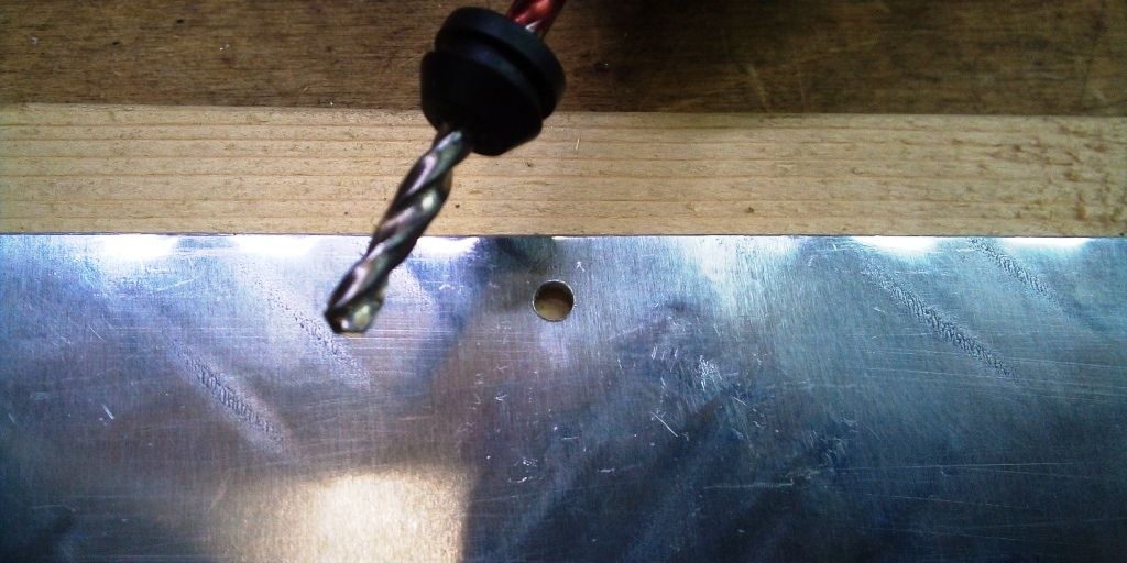

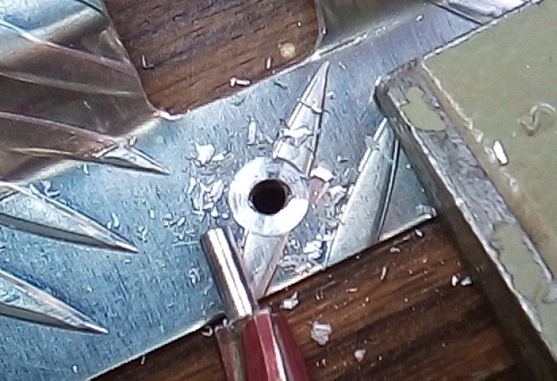

Для нормального прилегания крепёжного элемента к листу, поверхность листа вокруг отверстия выравнивают, обрабатывая площадку диаметром немного большим, чем диаметр шляпки. Для этого используют инструмент, называющийся «цеко/вка», а операцию обработки отверстия – «цекова/нием». Мне посчастливилось случайно купитьна «развале» замечательную цековку промышленного качества под диаметр сверловки Ф3,2 мм. ( рис. 003 ) С её помощью получаются чистые ровные площадки с аккуратными краями у отверстия. ( рис. 004 )
Купленные через интернет магазин, цековки для «домашнего творчества» в разы дороже и на столько же хуже во всех отношениях. К тому же, они под диаметр сверловки Ф3,5 мм, что не подходит под установку заклёпок Ф3,2 мм.
Если требуется выровнять площадку ( цековать ) под уже засверленное и распиленное отверстие или большего диаметра, то использую подложку с отверстием, соответствующим по диаметру направляющей части цековки( Ф3,2 ). В качестве подложки можно использовать кусочек ламинированной ДСП, плотную фанеру или пластик. К ней прижимается и центрируется «на глаз» деталь с отверстием.
Например, в панельках я засверлил отверстия под установочные винты М3 по разметке. Они немного не совпали с вклёпанными гайками. Пришлось их распилить. А после того, как панель без перекосов по винтам встала на место, я подцековал поверхность под шляпки винтов. Чтобы инструмент не бил, использовалась подложка с центрирующим отверстием.

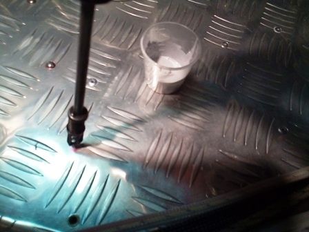

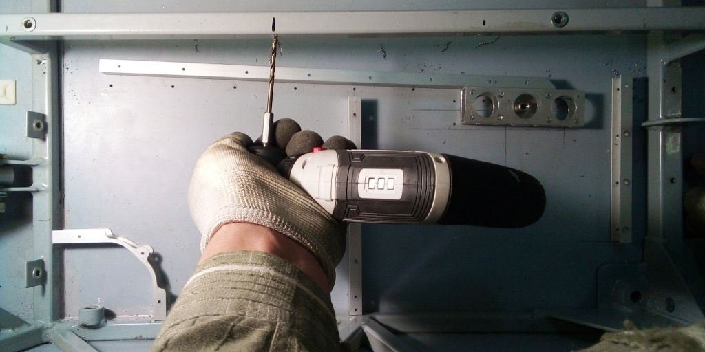

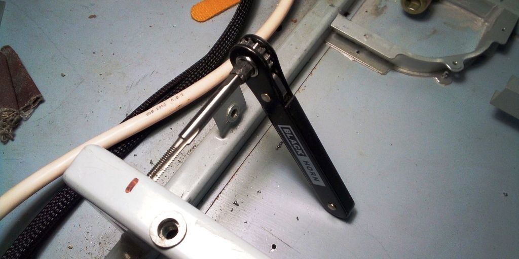

В ограниченных, негабаритных и не удобно расположенных местах выручает электрическая отвёртка с поворотной угловой и другими насадками. Это очень полезный инструмент… https://bosch.vseinstrumenti.ru/instrument/shurupoverty/akkumulyatornye_dreli-shurupoverty/bezudarnye/shurupovert_bosch_ixo_v_full_0_603_9a8_022/?yclid=6723205767893386380&utm_source=yandex&utm_medium=cpc&utm_campaign=dsa_fid_instrument_f&utm_content=6127607778&utm_term=ST:search|S:none|AP:no|PT😛remium|P:3|DT:desktop|RI:213|CI:36617895|GI:3445576654|PI:765535|AI:6127607778|RT:Инструмент по урлу|KW:|RN:Москва
Пожалуй, он должен быть неотъемлемой частью бортового комплекта самодельного самолёта. Так же, как и гнездо USB, через которое этот инструмент заряжается.
Такой отвёрткой можно сверлить отверстия в стальных деталях до Ф6 мм. ( Комплект свёрл с шестигранным хвостовиком размера 6,35 мм я приобрёл вместе с такой отвёрткой. У данной модели есть и сверлильная насадка с повышенной скоростью вращения. )
А откручивать или закручивать винты «из-за угла» и на ощупь под приборными панелями становится гораздо проще.

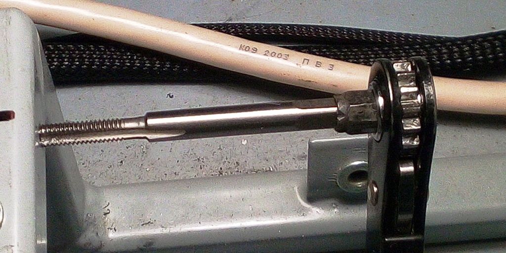

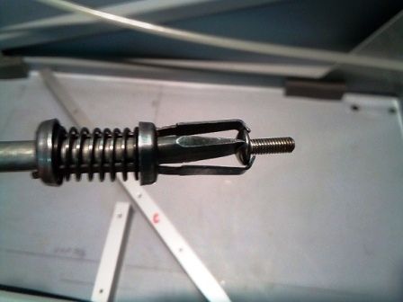

С помощью вот такой маленькой «трещотки» тоже удобно подлезать в ограниченное пространство для работы с мелкими винтами. А если изготовить из старых бит 6,35 мм оправку для метчиков ( М3, М4 ), то можно нарезать резьбу там, где иначе и не нарезать…

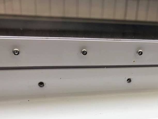

Грунтовка, нанесённая на тело винта, фиксирует его от отворачивания и герметизирует резьбу при окончательной сборке. Так же, при установке заклёпок в засверленное в металле отверстие на них следует нанести грунтовку. Грунтовка выполняет сразу несколько функций. Она герметизирует микрозазоры в теле заклёпки с вытяжным сердечником, под шляпкой заклёпки и в отверстии. Она локально приклеивает приклёпываемый лист металла к ответному элементу конструкции ( труба фермы ). Получается клёпано-клееное соединение, работающее значительно лучше на сдвиг обшивки. Грунтованные поверхности отверстия под шляпками заклёпок значительно лучше противостоят коррозии и не дают отслаиваться финишной окраске в районе заклёпок. Это особенно касается внешней поверхности обшивки.*
*( Для полного «фэншуя», засверленную под заклёпку поверхность, в районе отверстия, перед установкой заклёпки с нанесённым на неё грунтом, следует «заматировать» тонкой шкуркой или специальной металлической губкой ).

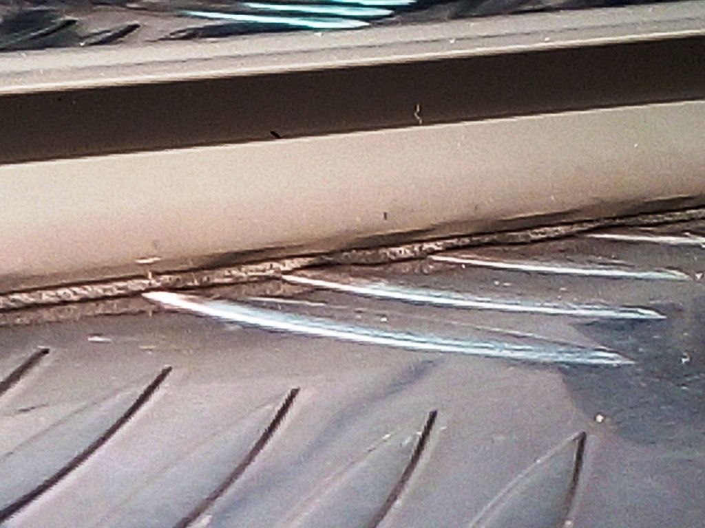

Ещё одно полезное применение грунтовки ( о нем я уже упоминал ) – это герметизация стыков обшивки и фермы, к которой она приклёпывается. Проливая шприцем стык, можно герметизировать щели до 0,5 мм как изнутри, так и с наружи. В последующей эксплуатации, это предохранит конструкцию от попадания атмосферных осадков внутрь кабины, как в полёте, так и на открытой стоянке. Внешняя окраска с помощью пульверизатора не обеспечит хорошего затекание грунта и краски в стыки.
На картинках – это более светлая полоска по периметру полов кабины и вокруг узлов фермы.

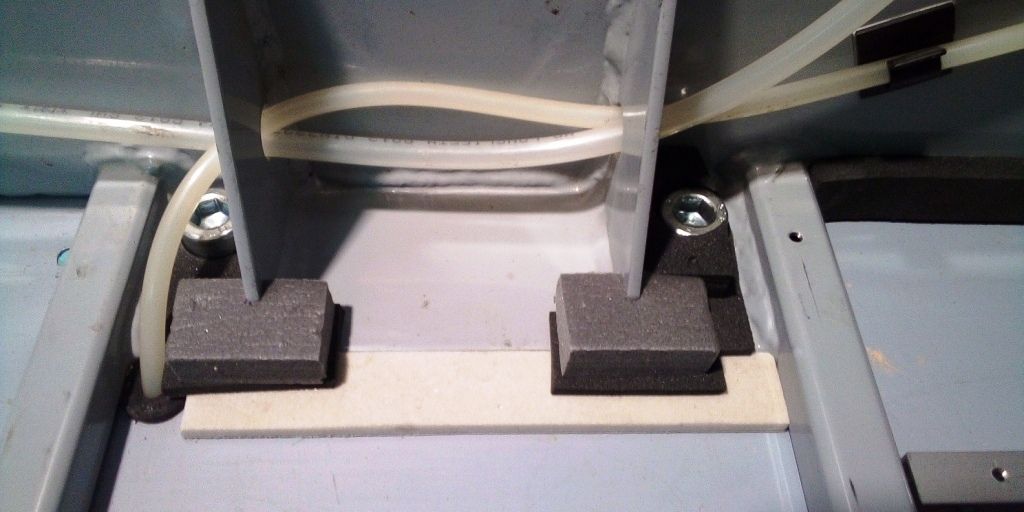

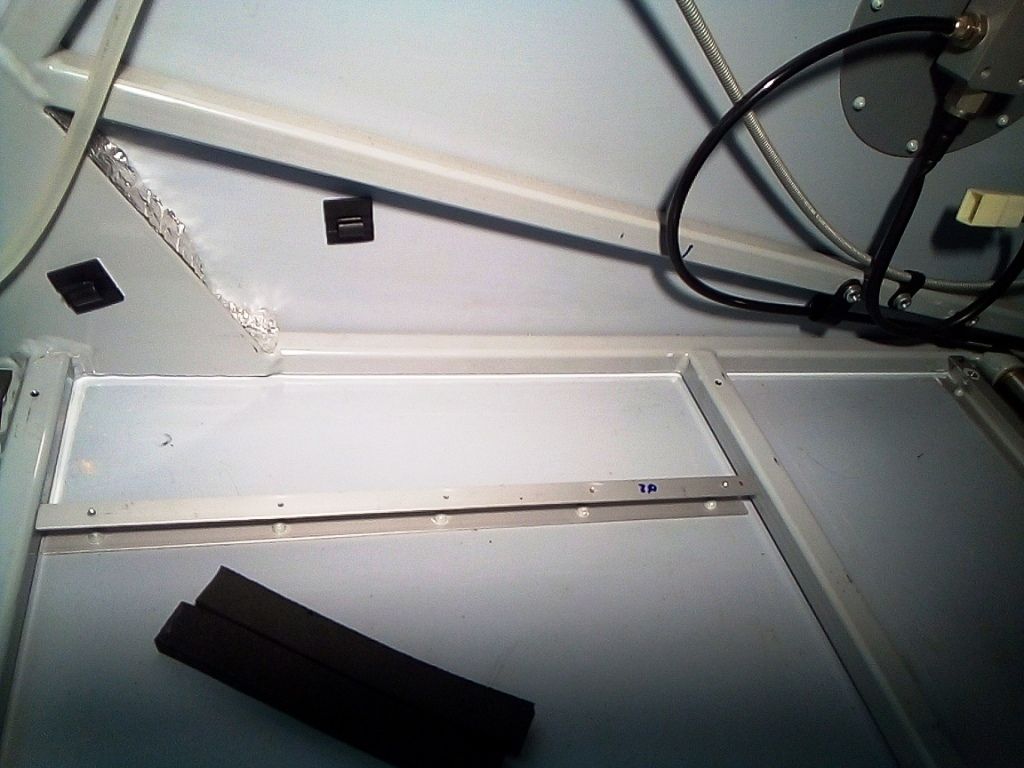

3. УПЛОТНЕНИЯ панелей пола.

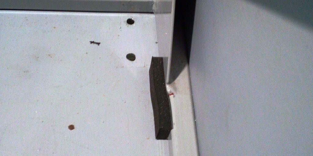

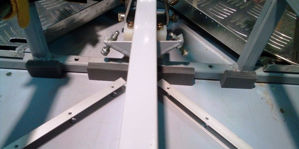

Делать панели, закрывающие полностью всю поверхность между элементами каркаса, имеет смысл, если не оставлять влаге шансов проникнуть под панель. Иначе, мы получим «эффект резиновых сапог» в которые набрали воды… В закрытом и не вентилируемом объёме будет развиваться коррозия и всякая «нечисть» в виде плесени и неприятных запахов в кабине. Потому, компромиссное решение здесь не приемлемо – нужно сделать так, чтобы влага не проникала под панели ни с наружи, ни изнутри кабины. Для этого, все стыки панелей и вырезы в них следует герметизировать.

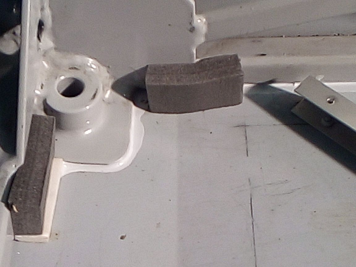

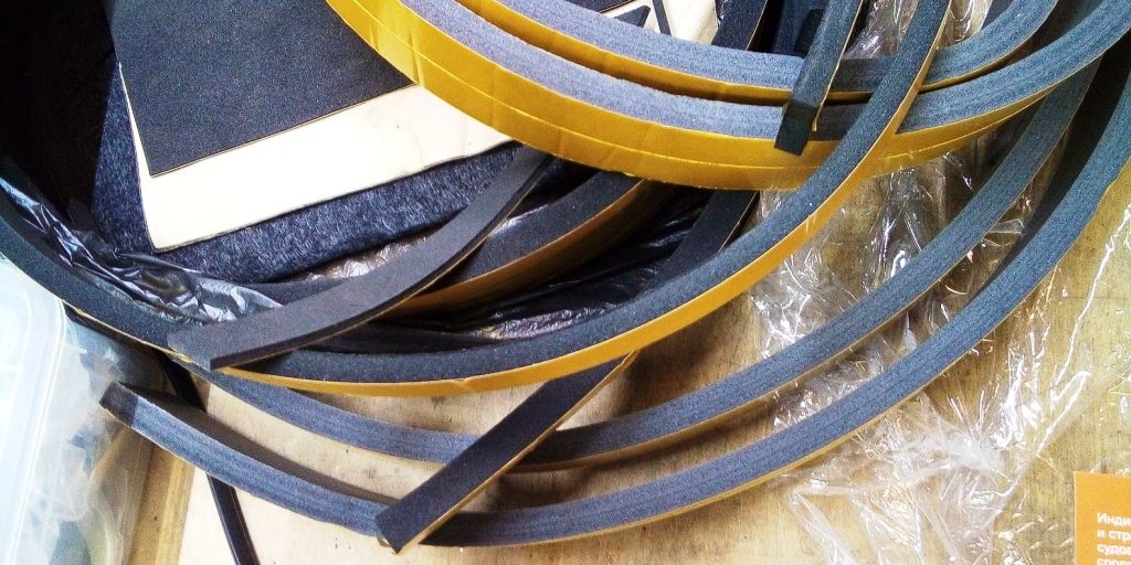

Для герметизации и уплотнения стыков обычно применяют специальные нейтральные герметики ( жидкие и вязкие, застывающие ) и уплотнители. В качестве широко доступных уплотнителей можно взять различные по толщине и ширине самоклеящиеся пористые пено-полиэтилены и резины типа «неопрена». Важно, чтобы они были, так называемой, «закрытой структуры». То есть, поры материала должны быть «капсулированы» - замкнуты, водонепроницаемы… Такие материалы не набирают в себя влагу, в отличие от «не закрытых» структур ( как, например, поролоновая губка для мытья посуды ). По этому, при выборе пористого уплотнителя, обратите внимание на тип его структуры. В противном случае, вместо герметизации получим капилляр, который будет набирать воду и увлажнять пространство под панелями.

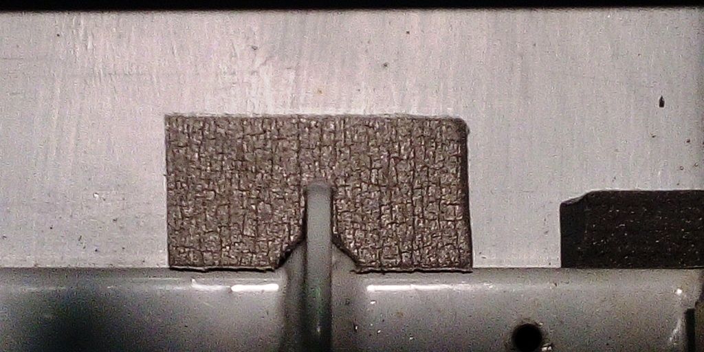

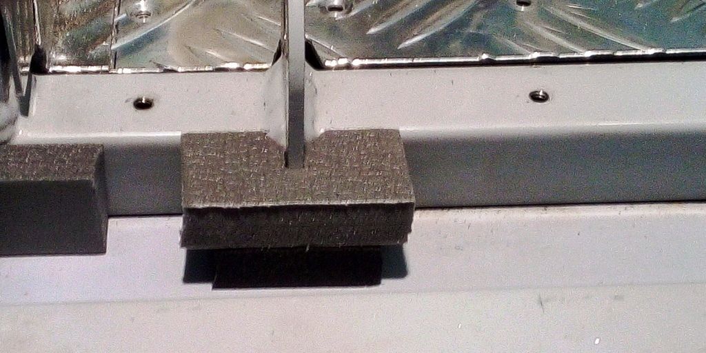

Вот, таким светло и тёмно серым пено-полилтиленом( ППЭ ) на клейкой основе будем делать уплотнения ( рис 001 ). Самый ходовой имеет толщину около 10+ мм и ширину 17+ мм.поскольку каркас кабины сделан из трубы квадратного сечения 15х15х1,5 мм.
Так же, в ход идёт ППЭ размерами 30х10 мм.,30х3 мм., и 15х7 мм.Из этих полос можно нарезать полоски любой требуемой ширины и набирать пакет любой подходящей толщины.

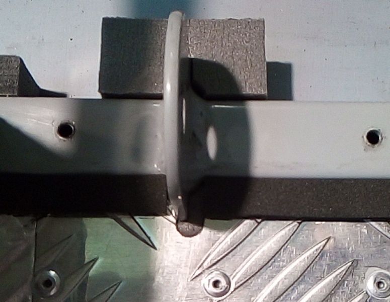

Ниже представлено, как уплотняются вырезы в панелях подразличные рёбра и трубы, выступающие над плоскостью панели. Кусочки ППЭ имеют высоту на 1,5-2 мм больше, чем внутренняя высота между панелью и обшивкой. Они наклеены на трубу каркаса.
Этот материал ( ППЭ ) довольно плотный и прекрасно режется электролобзиком пилками с мелким зубом. Это позволяет делать плотные фигурные вырезы в кусочках уплотнителя. Ниже, показано, как уплотняются элементы, прорезающие панель на относительно большом участке.

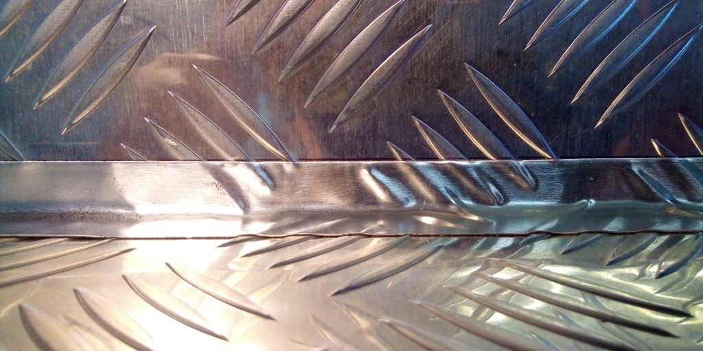

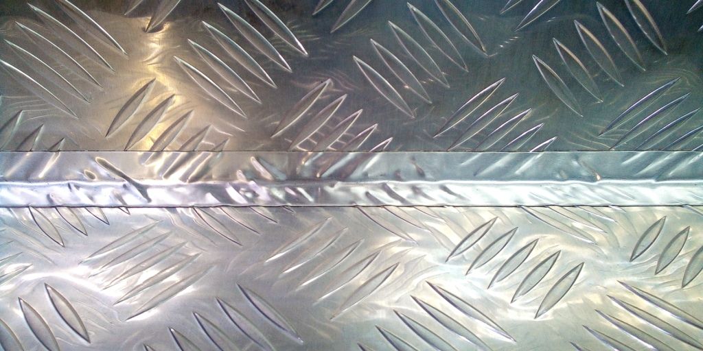

Так же, уплотнение стыка двух панелей «в нахлёст» с подгибом кромки. Здесь, поверх нижней панели ( высота 15 мм от обшивки ) верхняя панель ( высота 20 мм от обшивки ) накладывается кромкой, отогнутой на 10 градусов . В нахлёст панелей проложен ППЭ уплотнитель 10х3 мм. Дополнительно, при установке панелей на заклёпки, по стыку промазывается нейтральный ( бес кислотный ) герметик.
Элементы, накладываемые на панели, уплотняются тонким ППЭ по краям. На картинке, крупным планом, показано уплотнение пластикового напольного короба жгутов. Полоски ППЭ на клейкой основе,шириной 15 мм и толщиной 1 мм, приклеены к коробу по обеим сторонам. Это позволяет продавить уплотнителем рельеф тиснения алюминиевого листа ( высота рельефа 0,3 мм ) и предотвратить затекание влаги под короб.

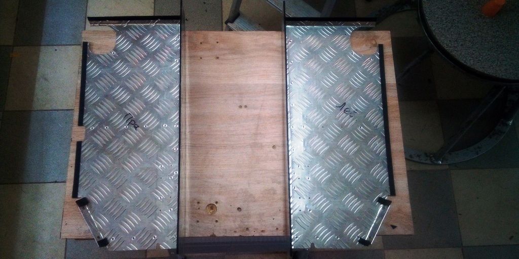

4. Сборка ПАНЕЛЕЙ.
«…начнём из далека…»

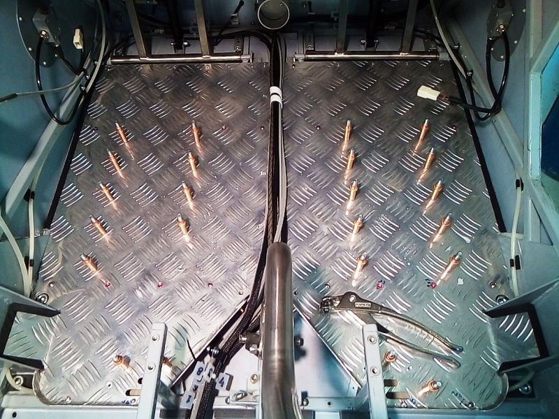

Вот, наконец-то, мы добрались до самого приятного момента. Окончательная установка панелей. Это тот процесс, который доставляет удовольствие и самим действием и результатом…Однако, чтобы это было именно так, следует потратить изрядно времени и сил на подготовку.
Прежде чем окончательно занять своё место и вписаться в общий гармоничный строй, каждая деталь конструкции самодельного самолётика неоднократно примеряется, дорабатывается, подгоняется, устанавливается на временный крепёж, снова снимается для доработки узла при присоединении следующих деталей… Операцию по установке и снятию,большинства узлов, приходится повторять не один десяток раз. Только в этом случае можно получить хорошее качество изделия и с соответствующим ресурсом и надёжностью. Как результат, получаем удовольствие от финишной сборки и последующей долгой эксплуатации конструкции.
Даже наличие хорошо проработанных чертежей не освобождает от такой последовательности действий. Очень много сопряжений, которые имеют широкие отклонения размеров от номинальных, и подгонка «по месту» - неотъемлемое условие качественной сборки. Так же, свои коррективы вносят технологические отклонения размеров*. Для штучного изделия – это нормально.
*( Например, когда собирали настил пола на первом опытном экземпляре самолёта Ил-86, то все панели изготавливались строго в соответствии с размерами, указанными в чертежах. Тем не менее, ударные заклёпки «раздают» металл в зоне соединения. По этой и прочим причинам по всей длине салона набралось примерно 0,5 м (!) лишней длины листового покрытия пола…)

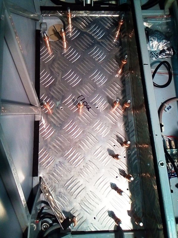

И так, все панели подготовлены к окончательной установке на заклёпки и в них:
- подогнаны размеры по габаритам и сделаны все вырезы под элементы конструкции;
- засверлены , подогнаны и обработаны ( цековкой ) отверстия под установочные центрирующие винты;
- через стрингеры ( со стороны обшивки ) предварительно засверлены отверстия Ф2,2 мм;*
- подогнаны отверстия под винты для сопрягаемых с панелью деталей;
- отверстия, попадающие на выступы рельефа, засверлены Ф 3,2 мм** и поверхности под шляпки обработаны цековкой;
* ( Я применил «затейливый» способ засверливания отверстий в обшивке и панелях – через отверстия в стрингерах. Это связано: - во первых, с тем, что использовались стрингеры не Z- образной, а П-образной формы; - во вторых, с тем, чтобы применить покупные профили - стрингеры с малой шириной полки и избежать довольно точной процедуры разметки обшивки и панели под сверловку отверстий в «невидимом» стрингере ).
** ( Только потому, что центрирующий стержень имеющейся у меня цековки имеет Ф3,2 мм.).
Контур панели оклеен «ворсистой» синтетической изолентой. Так,края панели меньше царапают грунтовку на бортах при примерках. Эту окантовку я оставил при сборке. При необходимости её можно удалить полностью или срезать только тот участок, который снаружи. В добавок, она выполняет роль скользящей прокладки, чтобы алюминий панели не обтирал краску на раме.

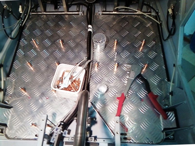

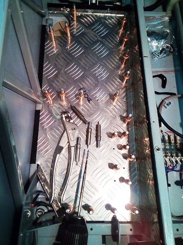

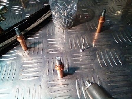

Начнём с «задних» панелей. Как ранее указывал, отверстия под заклёпки в них уже засверлены Ф3,2. Это не по «фэн-шую»… Правильно, рассверливать совместно отверстия в панели и стрингере с Ф2,2 до Ф3,2 мм. В этом случае, форма и соосность отверстий будет лучше - меньше смещение отверстий в листе панели и в полке стрингера.
Панели крепим на место установочными винтами М4 ( несколько резьбовых отверстий ) и в стрингеры - на «клеко» Ф2,2 мм ( металлического или серебристого цвета – цинкованные ). Последовательно или через один, рассверливаем отверстия Ф2,2 в стрингерах сверлом Ф3,2 мм, вставляя в них «клеко» Ф3,2 мм ( меднёные ). Таким образом, все клеко заменяем на Ф3,2.

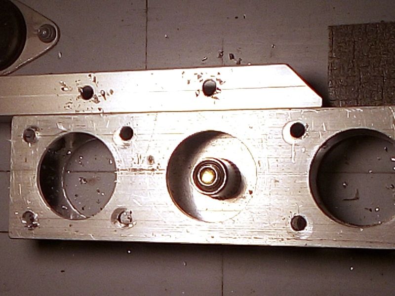

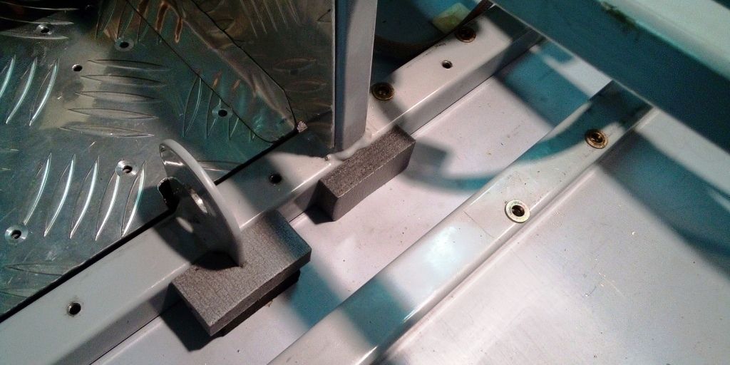

Теперь, вынимаем все клеко и снимаем панели. Вот, что мы увидим под панелями ( рис. 004 )
Заусенцы на краях отверстий в стрингерах и стружка в зазоре между панелью и полкой стрингера. Если установить заклёпку, не удалив их, то панель будет «висеть» на стружке. Со временем, от вибраций и нагрузок, стружка сомнётся и в этом месте не будет сжимающего усилия от заклёпки. Панель начнёт обминать тело заклёпки и появится зазор в соединении не только между панелью и стрингером, но и по диаметру отверстия. Из под заклёпки «полезет» чернота – окисленная алюминиевая пыль и попавший в зазор внешний абразивный материал. В дальнейшей эксплуатации, особенно при относительно больших деформациях такой панели ( например, обшивка крыла ) большая часть отверстий заклёпок истирается и обшивка приобретает подвижность относительно подкрепляющих её элементов. Это ведёт не только к ухудшению эстетики, но к снижению прочности такой конструкции( если она задействована в передаче нагрузок ).
Заусенцы удаляем, но не снимем фаску(!) ( категорически, не снимайте фаски если толщина металла 0,5 и менее мм.). Для снятия заусенцев в таких отверстиях используют самую мелкую наждачную шкурку. Ей «затирают» поверхность с отверстием в перекрёстных направлениях. Заусенец, выступающий над плоскостью поверхности, стачивается, а толщина металла в пакете, скрепляемом заклёпкой, не меняется*. Если снимать фаски, то уменьшается толщина металла, передающего срезающую нагрузку на заклёпку – заклёпка быстрее срезается тонким листом( или, если материал заклёпки твёрже, заминается лист ). Уменьшается площадь смятия листа в отверстии и отверстие «разбивается» быстрее и при меньшей нагрузке.
При зачистке края отверстия в тонком листе мелкой шкуркой, край не останется острым «как бритва» и не будет подрезать головку заклёпки. Зёрна шкурки несколько притупляют его.
Для листа толщиной 0,8 мм и более уже можно применять инструмент для снятия фасок, но работать им следует без «фанатизма» - чтобы вместо фаски не получались «воронки».
Стружку и опилки удобно выметать кистью и собирать узкой трубой насадки пылесоса.
*( При толщине листа обшивки 0,4 мм., сняв две фаски, скажем, по 0,1 мм. или даже 0,05 мм., воспринимающая нагрузку площадь в отверстии,значительно уменьшается.)
После этих процедур, снова устанавливаю панель на винты М4 и клеко Ф3,2 мм. Клеко ставлю в отверстия – через одно. В свободные отверстия, наконец-то, буду устанавливать заклёпки ( рис. 005 ).

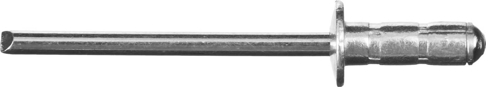

Вытяжные заклёпки, которые могут нам пригодиться, бывают «стандартные» и специальные, например -«многозажимные». Внешне они отличаются тем, что у стандартной заклёпки тело ровное цилиндрическое, а многозажимная выглядит так:
Её тело имеет поперечные и продольные «обжатия».
Так же, стандартные и многозажимные вытяжные заклёпки отличаются формой замыкающей головки. Если стандартная заклёпка несколько длиннее, чем требуется для толщины склёпываемого листового пакета, то головка стального стержня углубляется внутрь «чашечки», образованной замыкающей частью алюминиевой «гильзы». Чтобы замыкающая головка стандартной заклёпки была красивой и прочной ( головка стержня плотно фиксировалась и не выпадала из обжатой части ) её длину нужно подбирать в соответствии с толщиной листового пакета с точностью до 1,0 мм, что не всегда возможно.
Многозажимная заклёпка, в этом плане, практичнее. Заклёпка одного размера по длине позволяет надёжно скреплять листовые пакеты, значительно отличающиеся по толщине. При этом,замыкающая головка имеет округлую замкнутую форму.

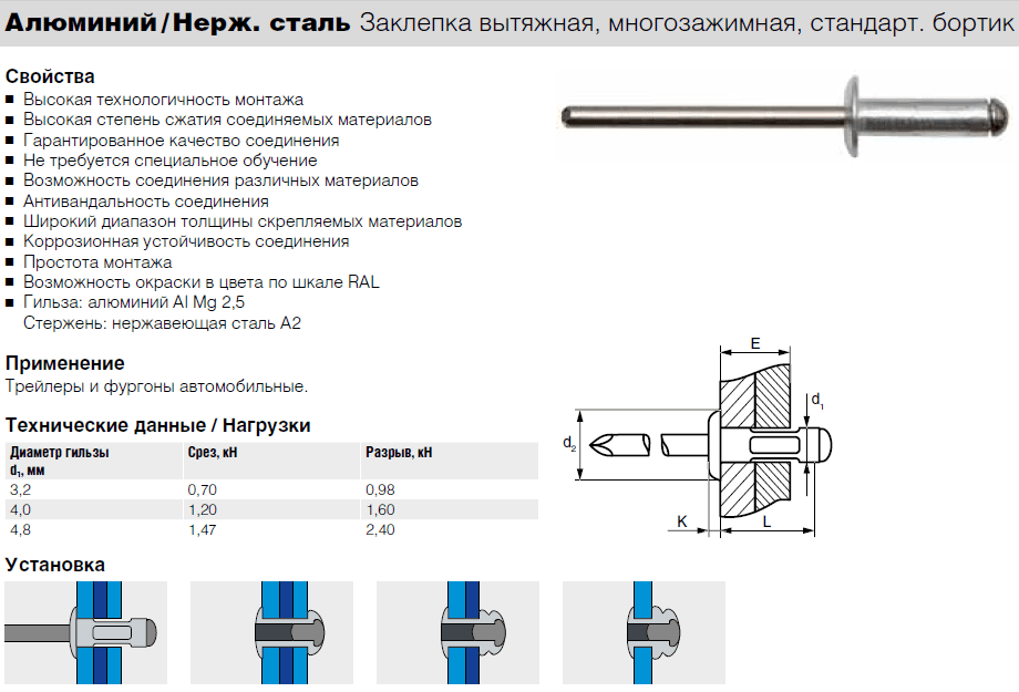

Картинка ниже, с описанием, взята мной с сайта компании BRALO.
«Многозажимные заклёпки позволяют соединять разные виды материалов, в том числе мягкий с твердым или мягкий с мягким. Во время применения тело заклёпки раздаётся в стороны, что обеспечивает плотное, прочное соединение и в случае некачественно просверленных отверстий. Головка стержня остается после заклёпывания прочно закрепленной в теле заклёпки, что обеспечивает частичную герметизацию соединения».
На фотографиях ниже можно сравнить, как выглядят замыкающие головки многозажимных( первые два снимка ) и стандартных вытяжных заклёпок ( нижний снимок )
Но, не только по внешнему виду отличаются стандартные и многозажимные вытяжные заклёпки. Поскольку многозажимная заклёпка допускает большую степень деформации, материал для тела ( гильзы ) заклёпки выбирается более мягкий - это алюминиево-магниевый сплав АМг-2,5. Стандартные вытяжные заклёпки изготавливают из более жёсткого АМг-3,5.
Сравнение расчётных нагрузок для стандартных и многозажимных вытяжных заклёпок приведу ниже:
Заклепка «BRALO»: вытяжная, алюминий/нержавеющая сталь, стандартный бортик,многозажимная3.2x8x6.2 АРТ: 01089003208. Изготовлена из АМг- 2,5. Прочностьна разрыв-980 (Н)и срез-700 (Н)
Заклепка «BRALO»: вытяжная, алюминий/нержавеющаясталь, стандартный бортик, стандартная* 3.2x6x6.5. АРТ: 01019003206.Изготовлена из АМг- 3,5.Прочность на разрыв–1150 (Н)и срез-880 (Н)
*( На 25%(срез) и на 17% (разрыв) больше, чем у многозажимной вытяжной заклёпки.)
Заклёпка «SARIV»: вытяжная, алюминий / сталь оцинкованная,стандартный бортик, многозажимная3,2х08.АРТ: V011003208. Изготовлена из АМг-2,5. Прочность на разрыв - 900 (Н)и срез- 650 (Н).
Заклёпка «SARIV»: вытяжная, алюминий / нерж.сталь(A2),стандартный бортик, стандартная 3,2х06. АРТ: V020003206. Изготовлена изАМг-3,5. Прочность на разрыв -1000 (Н) и срез -750 (Н).

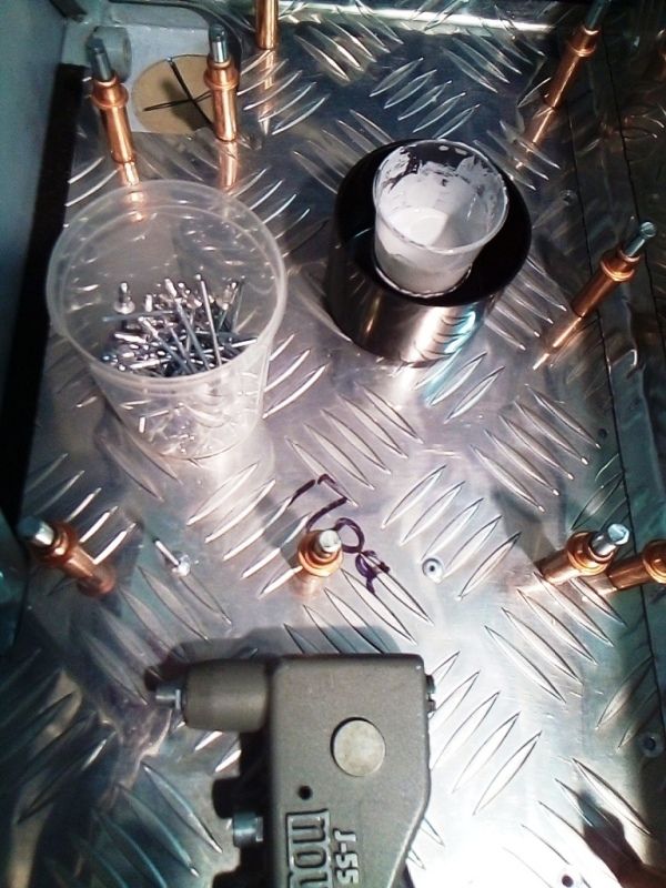

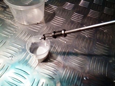

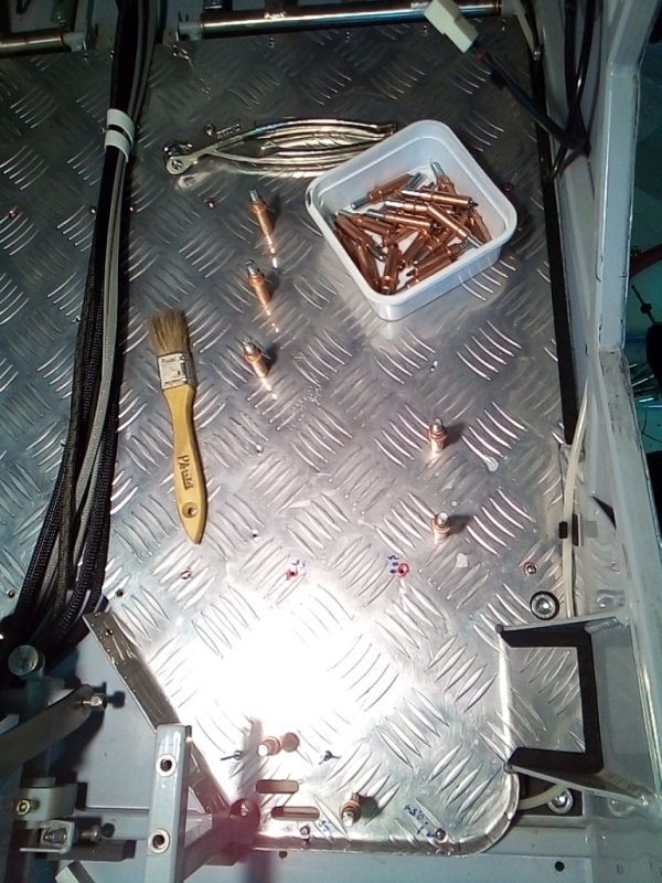

Нужно развести и налить в стаканчик грунтовку, в которую будем окунать заклёпку. Для чего? Чтобы получить герметичное соединение между шляпкой заклёпки и панелью ( грунтовка, затекает и внутрь алюминиевой гильзы ). Чтобы влага не просачивалась под шляпку заклёпки и не вызывала коррозию.
Особенно актуально устанавливать заклёпки с грунтовкой для тонких внешних обшивок под окраску. Зачищенное мелкой наждачной шкуркой от заусенцев, отверстие под заклёпку имеет вокруг мелкие риски на поверхности листа. Это улучшает сцепление грунтовки с алюминием. При вытягивании, растекающаяся из-под шляпки заклёпки грунтовка выглядит не всегда аккуратно, зато после «матирования» и грунтовки поверхности перед окраской, получится прочное и долговечное сцепление краски в районе заклёпки. Краска хорошо ложится вокруг заклёпок.
Вот, теперь начнём…
Когда всё подготовлено должным образом, работа – в радость.
Устанавливаю заклёпки в свободные отверстия, через одно. Потом, вынимаю клеко и устанавливаю оставшиеся заклёпки. Подтёки грунтовки вытираю ветошью с растворителем. Панель установлена…
