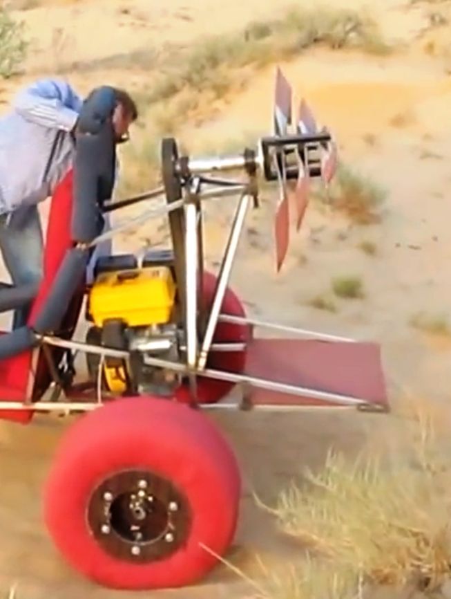

Подскажите кто знает, может тема уже обсуждалась тут и зря баламучу народ?
Смущает малая скорость вращения. Применима на самолетах?

Что то тут не чисто. Пыль от такого винта должна стоять клубом, а её нетути.
Скорость вращения винта с небольшим понижающим передаточным числом не маленькая, а вполне себе ничего для маломощного китайского четырехтактника. А винт конструктивно я так понимаю сделан таким образом, чтобы в минимальном диаметре получить максимальную тягу, то есть подьемную силу и на видео если внимательно посмотреть каждая предыдущая лопасть является щелевым предкрылком для последующей и устанавливается со смещением по вращению и на несколько меньший угол. Винт неплох для небольших скоростей и получения статической тяги, при увеличении скорости очень быстро будет вырождаться.

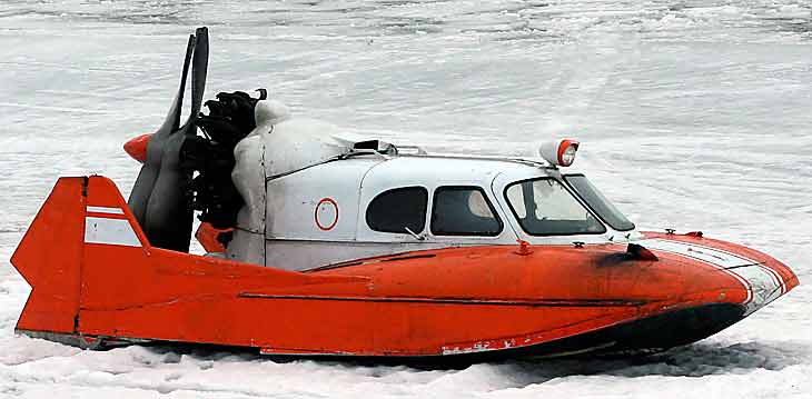

На катере-глиссере Туполева стоял такой же только двухлопастной винт сравнительно небольшого диаметра с двигателем М-14П. Ревел жутко, но тягу давал отменную.

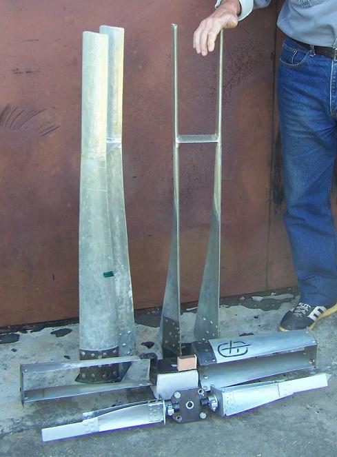

Только смотрю на ваши фото, там просто спаренный винт, а нужно шаг между лопастями делать не менее (или равный) хорде. Тогда общая площадь больше выходит, след в след должно и сопротивление быть меньше, нет затенения как в посту 5.
Хотя, судя по исполнению, смотрю ребята не особо парились, крайний винт на большем расстоянии.
Надо на поклон к Фа-Фа идти за продувкой.

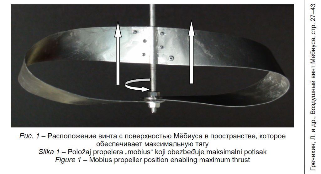

Есть еще один винт-вырви мозг   😱  от Николая Егоровича - это винт Мобиуса, опубликована работа Гречихина недавно, в 2014г.

Оставлю в покое Мебиуса, возможно, что пластину клепанную заклепками к "валу" нужно не докручивать. Из еще сырой пластины из стекла и эпоксидки можно и попробовать.
