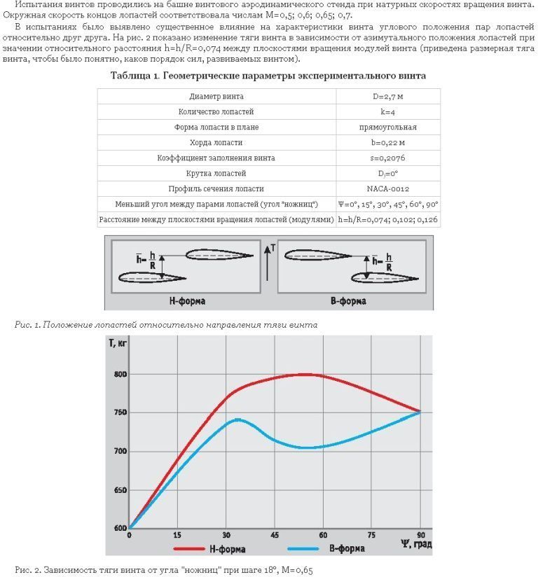

Pisman, все правильно в статье, спасибо. Интерференцию мне без продувки тяжело учесть.
Второй профиль изображен без эпюры скоростей. Можно предположить, что носок ведомой лопасти приподнимется вверх (до начала зоны бОльших скоростей)  и весь сместиться назад.
Всё увеличение тяги на Х-образном винте составило 7%. При диаметре винта 2 метра то же увеличение тяги будет при увеличении диаметра на 68 мм. И не нужно городить огород.

Разглядывая уникальные картинки продува от Fa-Fa, стало ясно, что с увеличением поступательной скорости отклонение потока (за лопастью) приближается к линии хорды. Зона повышенного давления смещается вниз и ведомая лопасть "выпадает" из эффективной работы, тяга резко уменьшается.
Тут нужен механизм поворота винта вокруг оси град на 30 относительно другого винта в сторону сближения.
В этом случае вся винтовая схема будет работать очень эффективно.

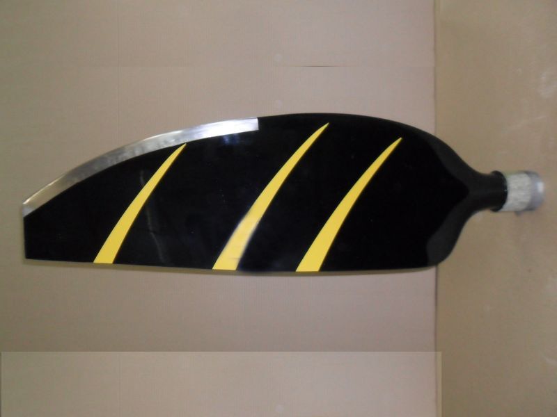

Реферат создателя этой  "Гравицапы" ( шестикрылого ........)
В таблице весьма неплохие показатели ..............в описании есть основные цифры и пропорции для практического изготовления
http://poleznayamodel.ru/model/12/122972.html
Удельная тяга-обычная для парамоторных винтов. А ведь её ещё можно увеличить аэродинамическим кольцом, что врядли удасться в случае 6-ти лопастного винта.

Танков, кроме ВИШ нужна еще регулировка по расстоянию между плоскостями винтов, + сдвиг по углу (ну это проще). Последние две возможно будут не нужны на практике. Но все это для достижения "особенных" свойств. А они в каком-то узком диапазоне.
КАА, продублирую, для снижения вибраций и шума можно воспользоваться Х-образным расположением винтов ( патент RU 2 385 262 ). http://www.freepatent.ru/images/patents/78/2385262/patent-2385262.pdf

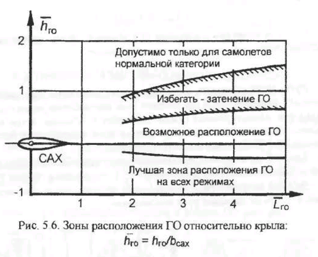

Прилагаю картинку, однако она действительна для самолетных скоростей, а для свп где скорость макс 30м/с , а винта 100, зоны сместятся вверх град на 15-20. ?
