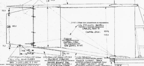

Андрей, так же хотел на рулях направления и на стабилизаторе использовать ал. трубы. (в чертеже дерево)
Что смутило, строим SPW, а вы рули направления поставили как на SP.
поясните почему?

...поясните почему?

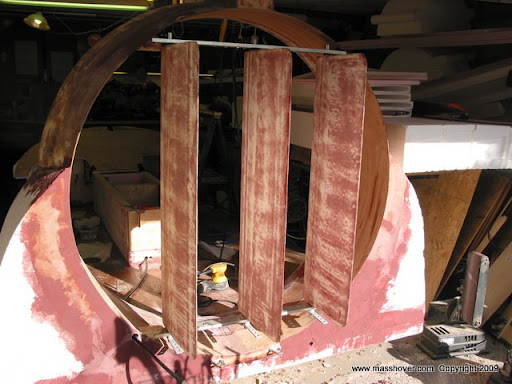

Как я уже немножечко пояснял - мы делаем своего рода универсальный аппарат и задача не в строительстве самого UH-18SPW а в возможности применения этой технологии в нашем случае создания амфибии с шасси на воздушной подушке. Поэтому наш вариант не ортодоксальный никак. Мы будем экспериментировать с двигателями, с подачей воздуха в подушку с самой подушкой с крыльями с оперением - И стараемся делать все предельно модифицируемо. Поэтому то что наш вариант не тот что на "стандартных чертежах" заведомо гарантировано. Оперение и рули которые я показал - наша первая попытка. Сейчас (в данную минуту) мы экспериментируем с "long tail" и он у нас совершенно не похож на тот что на чертежах. Хотя и тот есть где то. Это так как традиционный фостик ("long tail")  выглядит сейчас в "разобранном виде"
Судя по зелёным деревьям на фото, у вас всё это сделано довольно давно, и сейчас наверное аппарат готов? ;)

...Судя по зелёным деревьям на фото, у вас всё это сделано довольно давно, и сейчас наверное аппарат готов?
НУ Вы скажете Наш Наимудрейший КАА... Такие аппараты стрОят по нескольку лет. Но скажу по секрету... Я сделаю Монтаж ... И вы увидите очень скоро меня за рулем ЭТОГО агрегата. Еще одна прелесть заключается в том что это не САМОЛЕТ а Лодка как бы. Регистрируют ее в совершенно других службах. Один из текущих проектиков - это создание более надежного оперения и переделка этой лодки в Самолет. Вот тогда потребуется регистрации в FAA. Потому как это ну совсем не Ультралайт (вес наш более 650 КГ на сегодня) и не самолет вроде бы. То есть придется очень сильно убеждать в самые ближайшие год-два наших кураторов что все жтки это чудо (ну не это из топика а то что мы натворили) подпадает под EAB для FAA регистрации... В общем все идет своим чередом, но не все так сразу дорогие наши Инетрнеточиаттели
