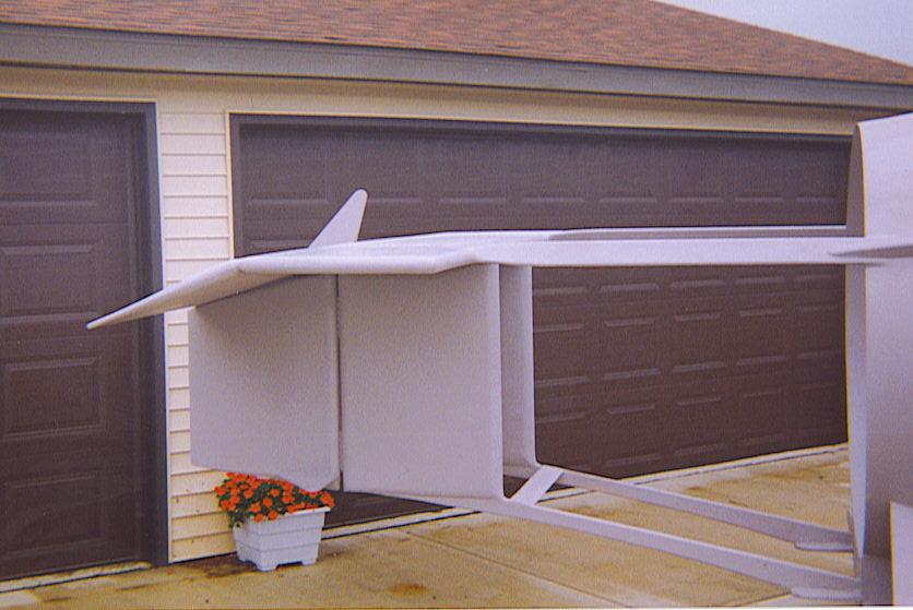

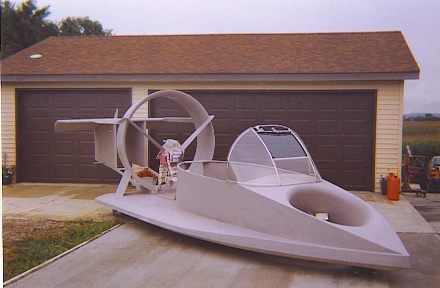

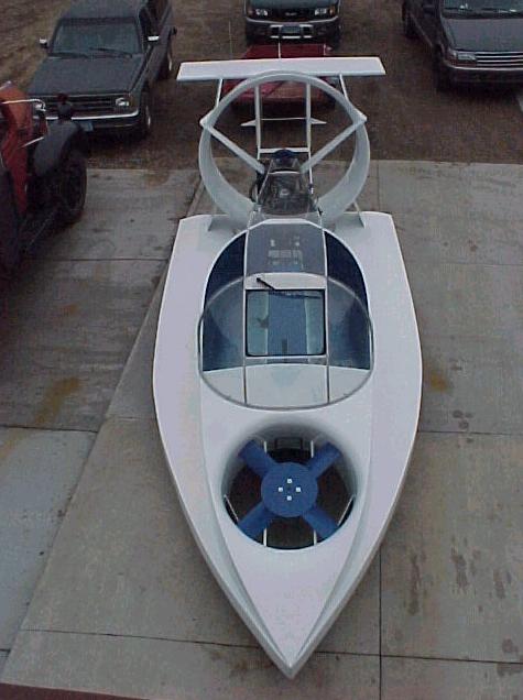

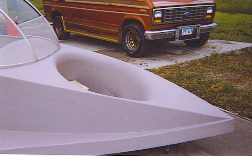

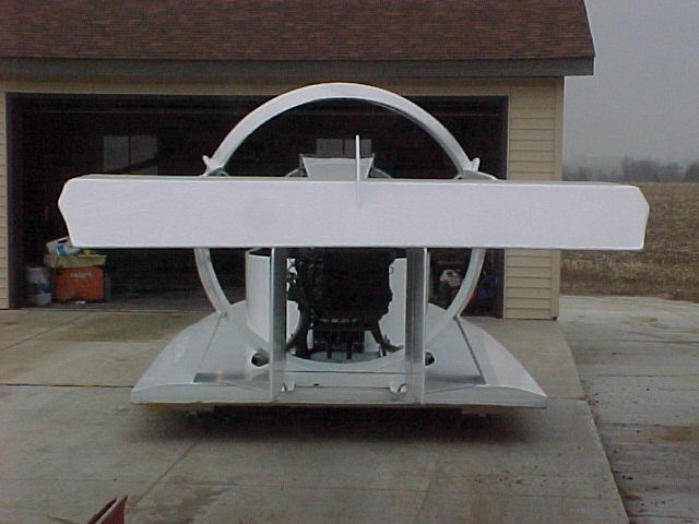

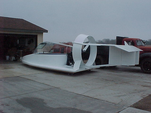

строим экранолет. выслушаю мнения
Вот так выглядит "промышленная версия" летающего Ховера  UH18SPW
Поставляется он вот в таком виде
Частью поставки является и специальный трейлер

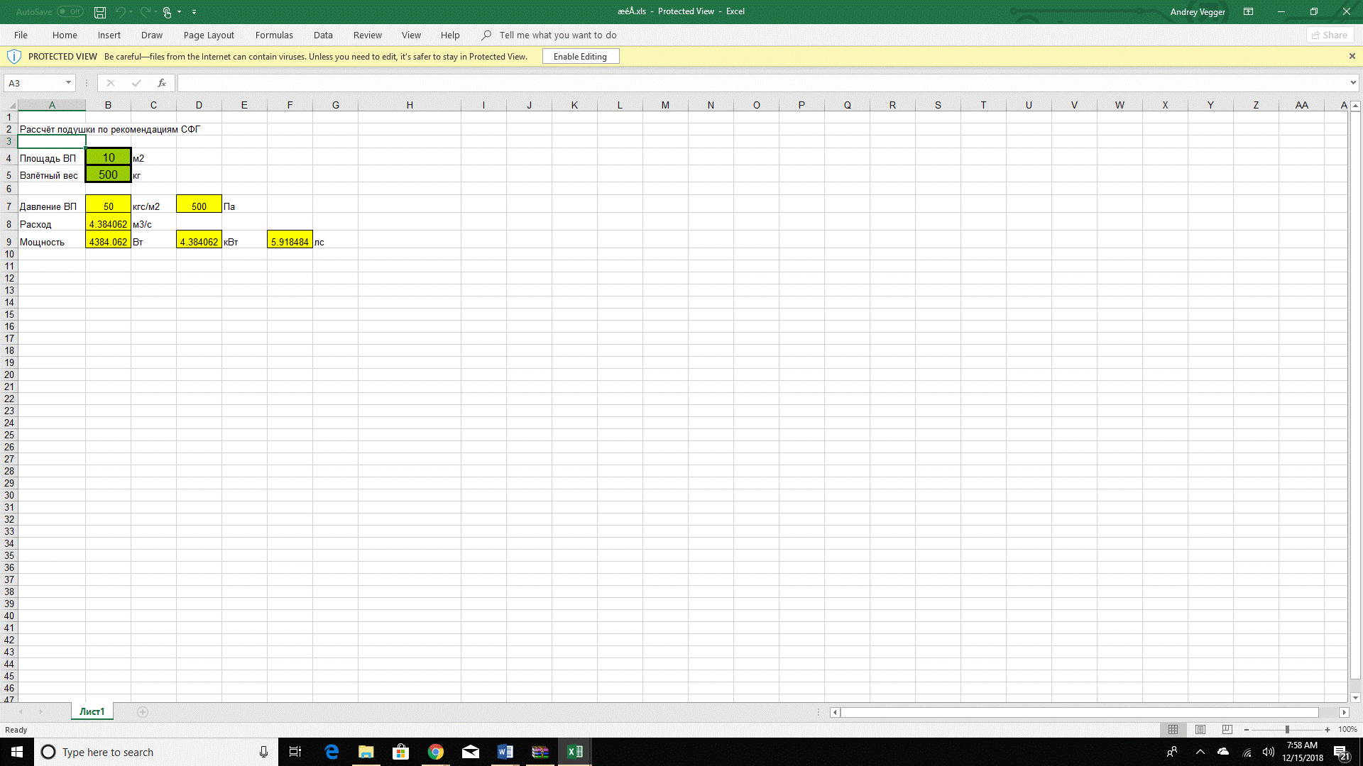

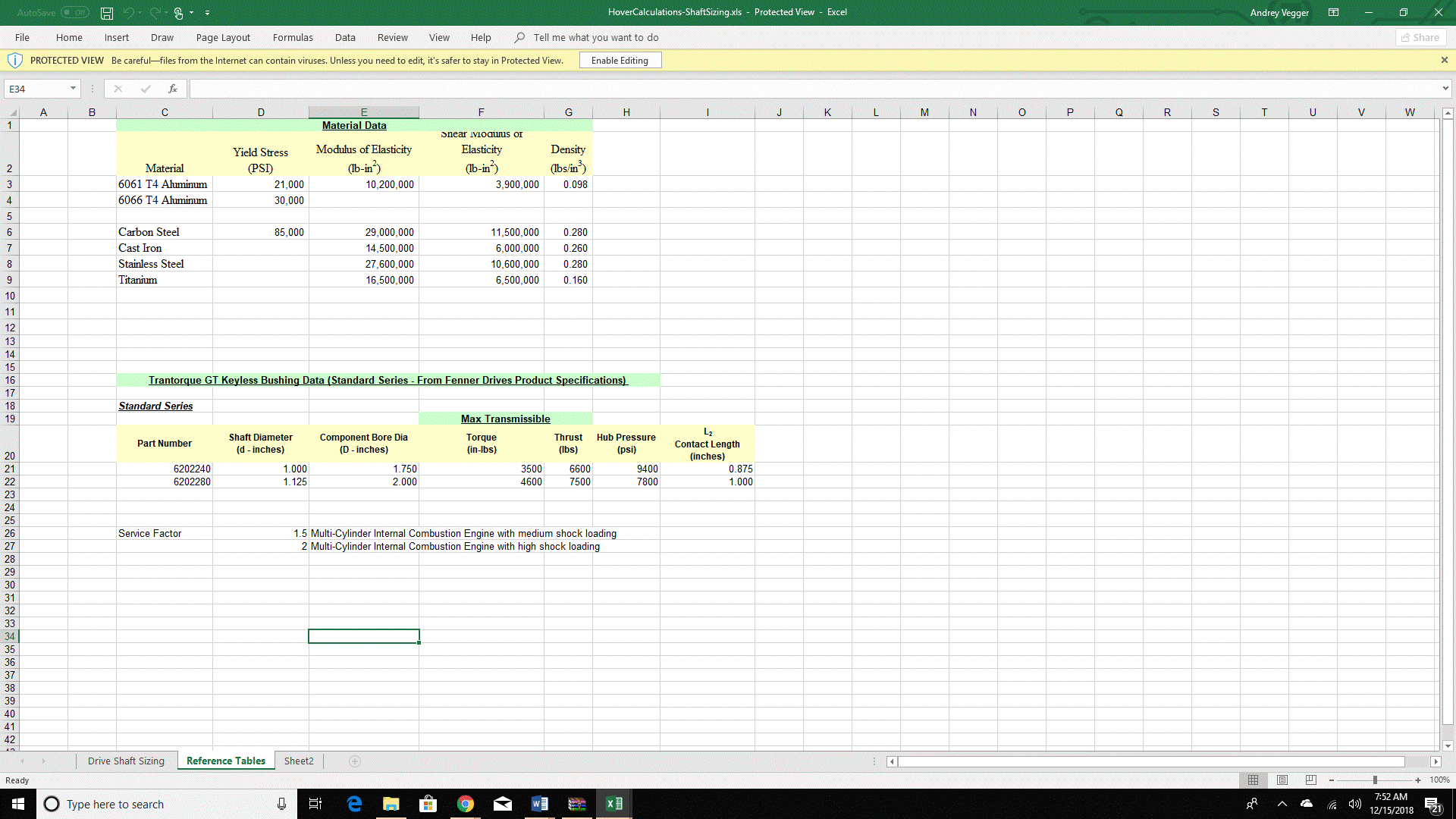

Вы сами-то читаете чего пишите?
По второй ссылке:
"These calculations assess torsional stress only, other stresses such as bending would be added to the torque."
"Эти вычисления определяют только напряжения кручения,..."
Сопромат, в неметрических единицах. Как по этим формулам Вы определите размеры воздухоподач?
А ещё, в считалках и картинках совершенно не раскрыта тема продольной устойчивости околоэкранного движения.
Основным ну или точнее одним из основных вопросов был и остается : двигатель. Один или два? Обычно ответ на этот вопрос очень неоднозначный. Однодвогательные решения обычно легче ...
Ошибочное мнение. Если опираться на линейку индустриальных двигателей с их показателями весовой мощности, то можно показать невыгодность одномоторной схемы расчетом. А если построить СВП практически, то расчет подтверждается экспериментом. Примеры есть.
Надо же всё это кто то читает а я то думал кроме меня это никому не интересно..
Спасипки Уважаемый s_smirnov за наколку, я действительно очень тороплюсь и изза этого полно ляпусов  в моих постах, Они ни в коей мере не предназначены к немедленному применению в действие просто пища для пытливых умов. Было бы просто замечательно если бы Вы нам всем детально помогли в этом разобраться. Друзья мои : я никакой не конструктор а просто чайник, многие вещи внедряю без никаких на то специал’ных знаний просто по наитию интуиции и «глядя как это же делают другие» Получилось?-хорошо, не получилось...отдохнем, Гена, и ещё раз переделаем... Так что не обессудьте : это никакая не наука для меня а просто исследовательская лаборатория.

...Сопромат, в неметрических единицах. Как по этим формулам Вы определите размеры воздухоподач?А ещё, в считалках и картинках совершенно не раскрыта тема продольной устойчивости околоэкранного движения.
Я должен еще и еще раз поблагодарить Уважаемого Коллегу s_smirnov за внимание к нашему топику. Совсем упустил из виду что им была приведена выше другая - метрическая русскоговорящая считалка.. Было бы конечно очень приятно посмотреть на нее в более удобном виде ну хотя бы с табличками для сравнения
Кстати формулы и основа для этих "моих" экселей из той самой книжечки "для чайников"
    195,8 КБ · Просмотры: 172
    200,5 КБ · Просмотры: 159
