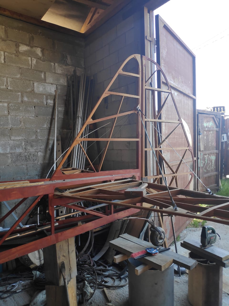

Вписался в стройку строительства самолёта. По мере возможностей буду отвечать на вопросы по конструкции и самое главное - слушать советы.

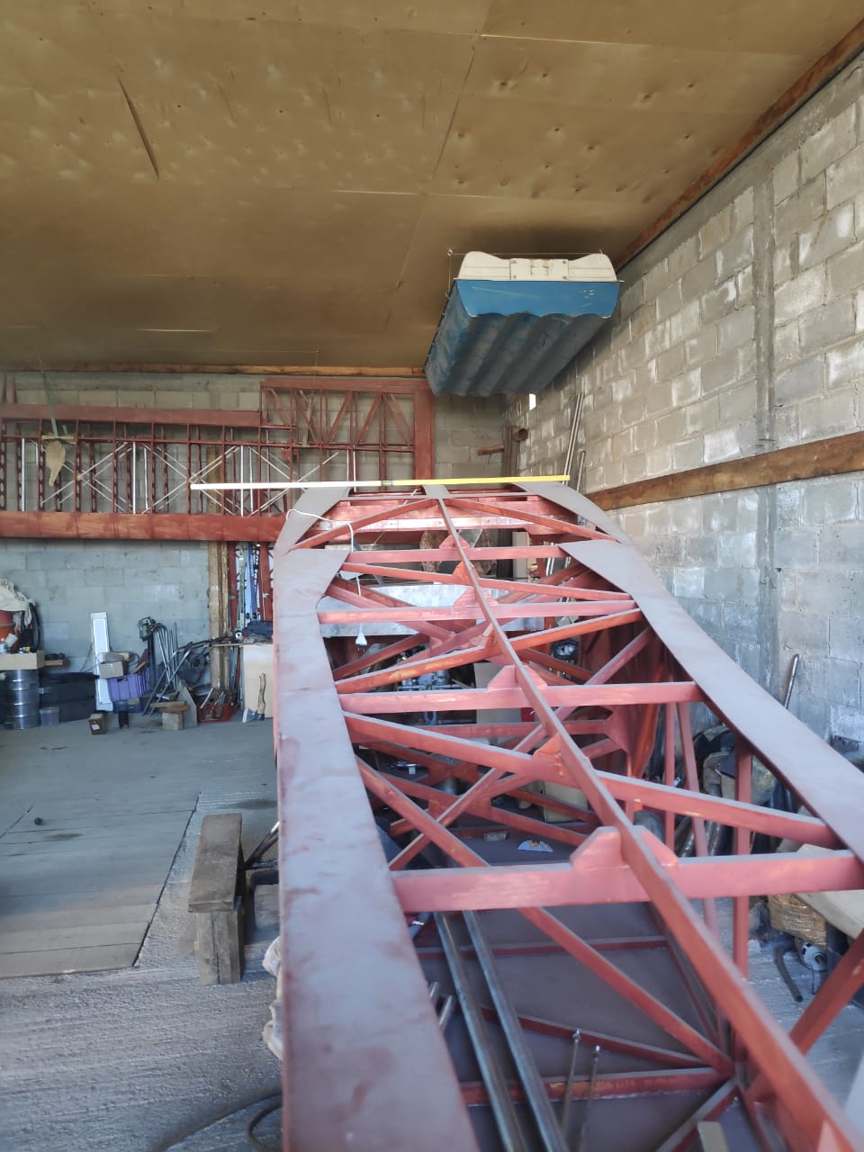

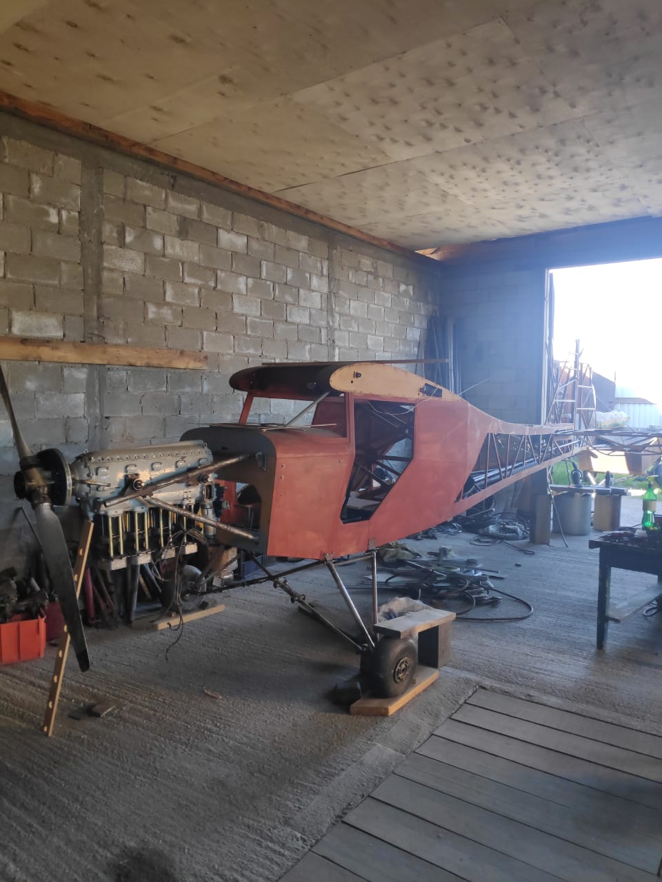

Сами разрабатывали свой проект?Ну, что сказать, на Пайпер он похож наверно относительно и бросается наверняка перетяжеленная конструкция фюзеляжа, низкий пилон, что крайне ухудшит обзор и пилотирование на развороте. В остальнов создается впечатление серьезного подхода к делу, особенно в отношении мотора.
Достойная, монументальная работа, монументальный мотор, прямо самолёт-самолёт...
Дверь напомнила дверь МТЗшки из 70-х))

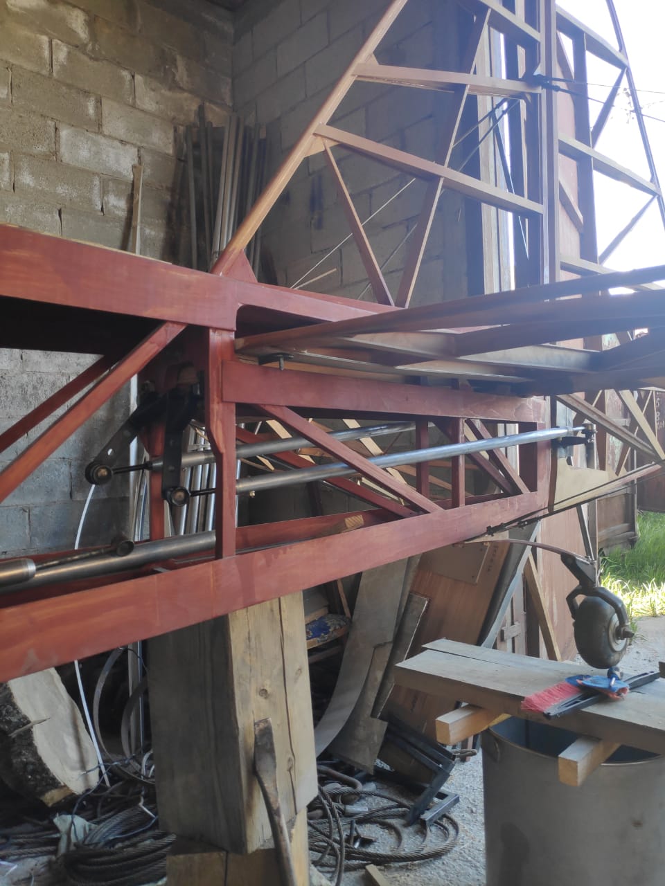

Ну только, что ферма деревянная, а в остальном сплошное сходство. Двигатель в переди, крыто сверху, колесо под хвостом. Метрах на ста не отличишь. Из излишеств пока в глаза бросается автомобильные наконечники тяг.

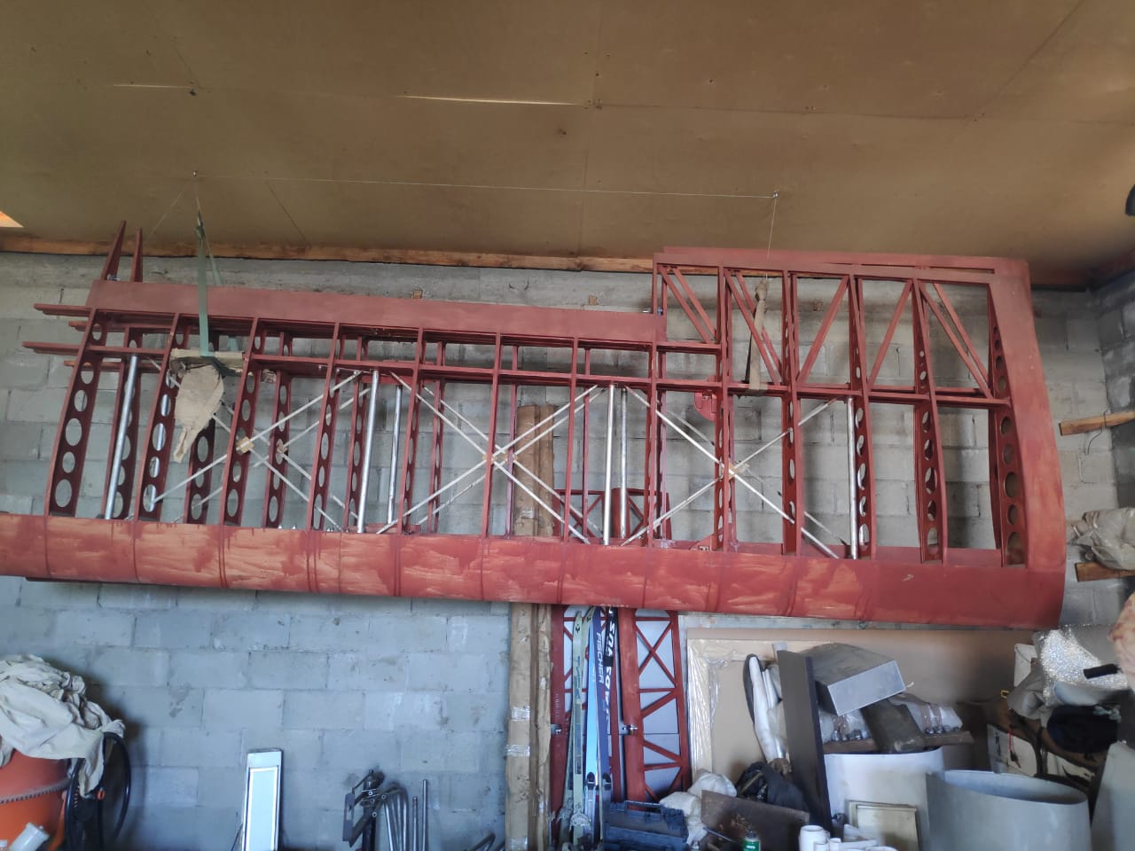

Озвучьте, пожалуйста, вес самолёта. Желательно отдельно вес крыла, оперения и т.д. Да, в общем, побольше информации. А по фоткам, пока, впечатление перетяжелённой конструкции.

Вес фюзеляжа, как на фото, с оперением, двигателем, шасси - 250 кг.
Обе консоли - 57 кг.
Элероны - по 3 кг.
Если все пойдет нормально, то планируем уложиться в 500 кг взлетный без пилота/пассажира.
Это значит пустой, но с бензином. Наш дрововоз Зеленый Буратин с ВМ-6-3 полностью зашитый фанерой от 1,5 до 2,7, а сверху еще стеклотканькой пустой 575. Так, что нормально.
