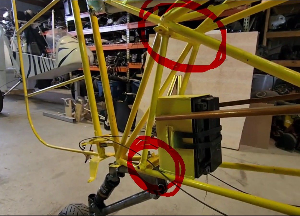

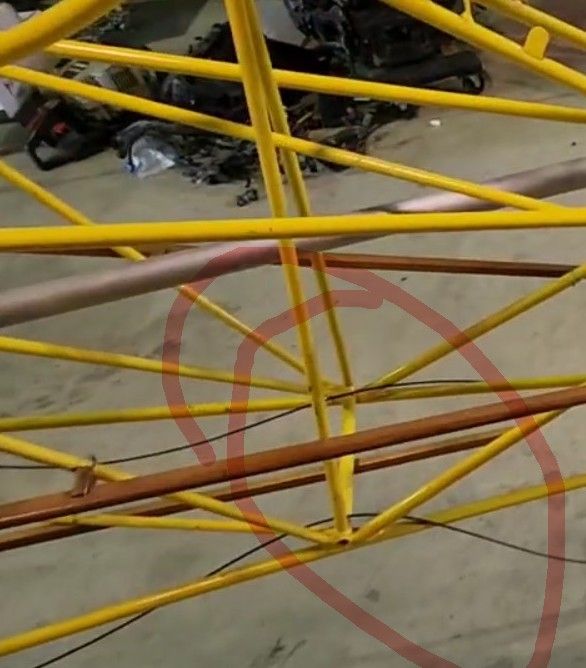

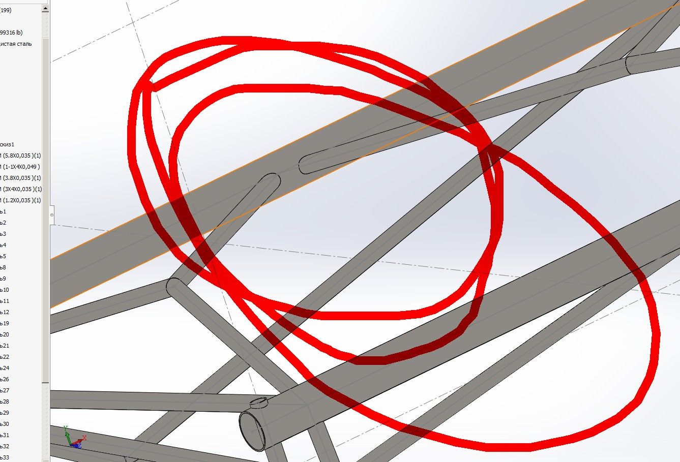

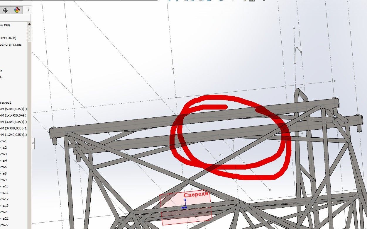

Вы возьмите линейку и маркер, и на представленном фото проведите линии по оси стержня и сфоткайте еще раз. Может я со слепу чего не увидел. А что там на скрин шотах, давайте им оставим. По мне, так вы просто сильно торопитесь. Подгонять болгаркой и наждаком, не самое удачное решение.
ну я пока не готов переплюнуть производителя.. поэтому лучше скиншоты вот в таких местах речи не идёт о центрах вообще, вы считаете делать через центр, эти узлы, но инженера уже подумали над этим..

Я же сказал, скриншоты изделий их перцев им и оставьте. У нас и своих хватает. Там еще похлеще наших есть.
А что бы понять, что там инженера придумали, нужно иметь оригинальные чертежи, как минимум.
Любой узел, должен быть сделан правильно.

А что этому узлу будет, если линии не по центру?
А вы нарисуйте два варианта, когда линии сходятся в центре и когда нет. При условии, что все стержни должны работать на растяжение и сжатие. И подумайте.

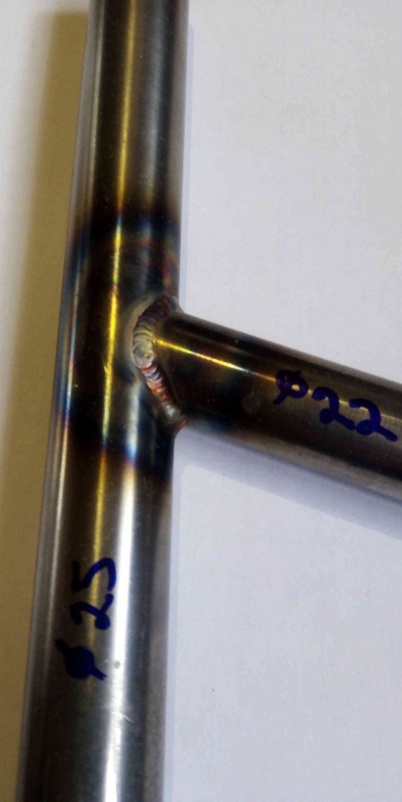

Поверте, мне было бы проще, если бы я просто варил по центрам, может это не верно, но мне постоянно приходилось оглядываться на соединения оригинальной фермы, и это напрягало. СолидВоркс мне как раз трубки подрезает в центр. Если бы я так делал то многие места выглядели по другому..
И да этот момент надо проговорить, я как сварщик знаю, что если я возьму допустим 6 трубок и сведу их в центр одной трубы, то это будет очень слабое соединение, вы представляете какое напряжение будет в области соединения этих трубок относительно площади прилигания. его порвать не составит труда, поэтому это палка о двух концах..
Вот как обещал небольшой зверский тест, трубки 30хма , 13мм стенка 1мм. Надеюсь по нему можно о чём то судить.. Я потом его на наковальне вообще расплющил но так и не треснуло))

Вы если хотите проверить соединение, то и проверяйте на те нагрузки, которые будут восприниматься. То есть, растяжение и сжатие. Нужно закрепить трубу и попробовать ее оторвать, хоть машиной. И будет видно что крепче, шов или труба. Динамометр покажет усилие.
А так ни о чем.
И еще. То что вы ломали молотком, надо было разрезать болгаркой вдоль, и проверить сварочный шов изнутри, на предмет провара-непровара. И таких образцов должно быть много, для разных толщин и сечений. Таким образом подбирают режимы сварки.
И вообще, сварка фермы начинается тогда, когда она полностью собрана на стапеле на прихватках.

тот же удар сверху это тест на разрыв со стороны удара и на сжатие с обратной. сварочный шов на видео чудесный
Очень понравились швы выполненные автором ветки полуавтоматом в смеси. Катеты шва шикарные! Смесь 80/20? Проволока 0.8? Недавно сам пробовал варить 30хма полуавтоматом в смеси. Теперь точно знаю, если придется варить ещё ферму, то это будет только полуавтоматом. И кстати да, разрежьте как вам посоветовали уже сварное соединение и посмотрите провар. Хотя и так видно что там будет всё прекрасно.
А так ни о чем.
жаль ,что ни один производитель не предоставил нам каких тестов)) Я хоть что то попробовал.
наивно надеяться, что подобный шов способен выдержать поболее шва полуавтомата.
Да стандартная сварочная смесь проволка 0.8. сопло только надо самое маленькое

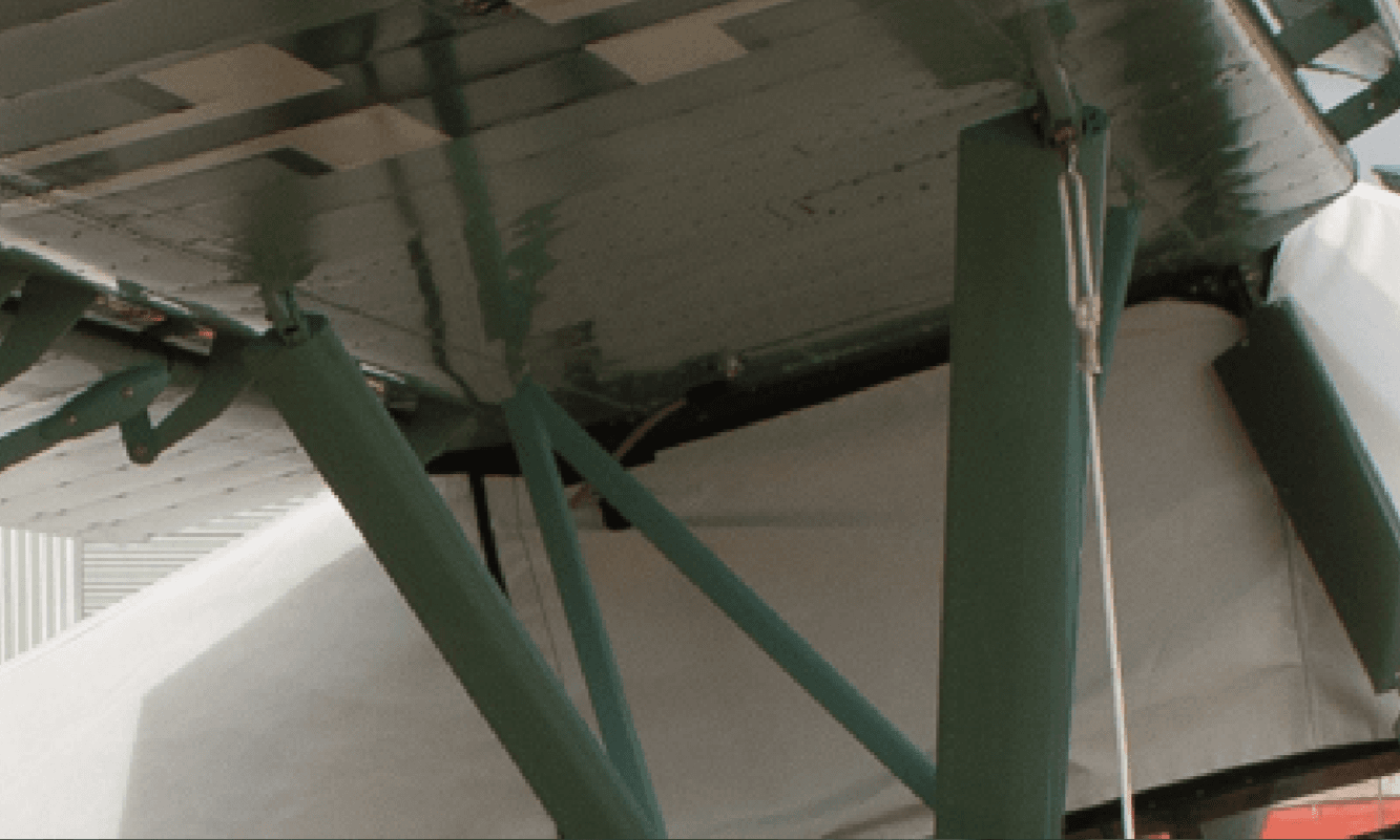

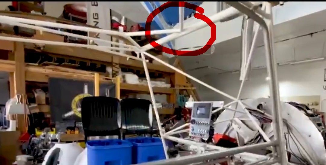

Самоделкин. А вы случайно не строите вариацию Шторха? Так посмотрите как там подкосы крыла крепятся) ни хрена там нигде не сходятся вектора сил с с центрам жесткости лонжеронов и везде выламывающие и изгибающие моменты, так что тут стержни просто идеальны
А вы уверены? Чертежи видели?

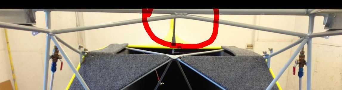

Условно говоря два лонжерона, это две параллельные "доски", к низу каждой на торчащих кронштейнах присобачены под углом два подкоса сходящиеся внизу(и внизу кстати тоже не в одну точку). Где вы тут видите сходящиеся в центре жесткости оси? И таких самолетов сотни моделей

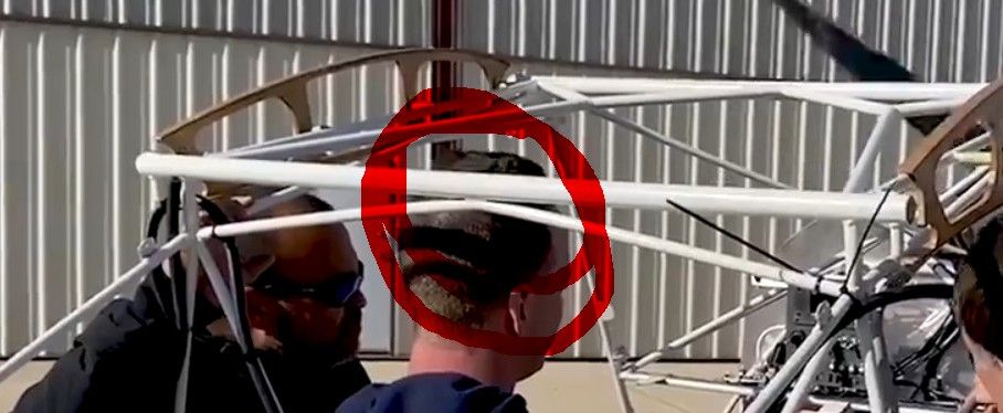

вот ещё примеры первое фото как доложно быть по центрам, второе как варит китфокс. Я учитываю это. и действую в рамках того что производитель считает приемлимым. Как видно ниже поподание по центрам речи не идёт.
