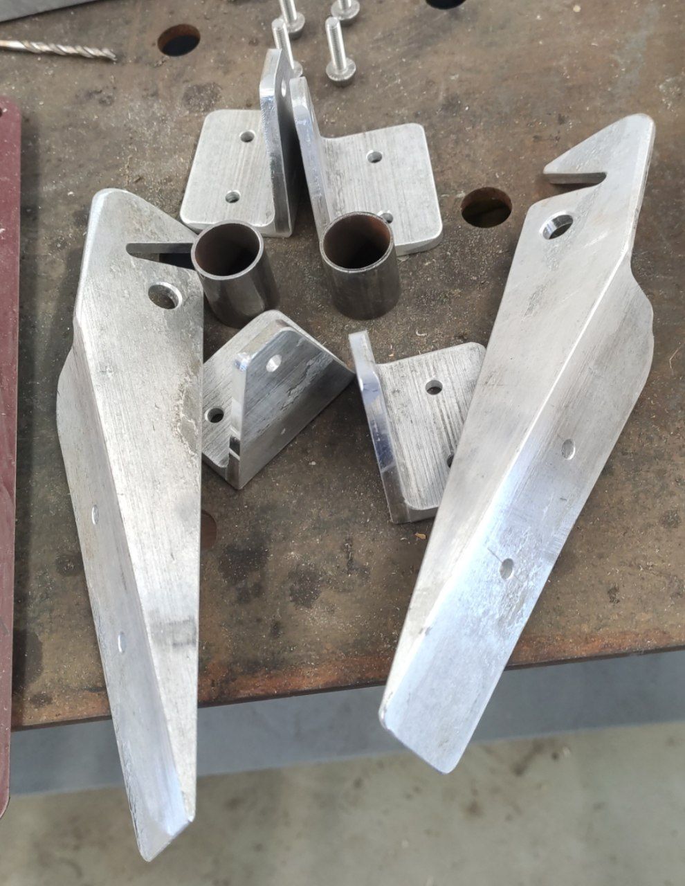

Строительство Airbike Tandem
Кронштейны механизма складывания крыльев.
