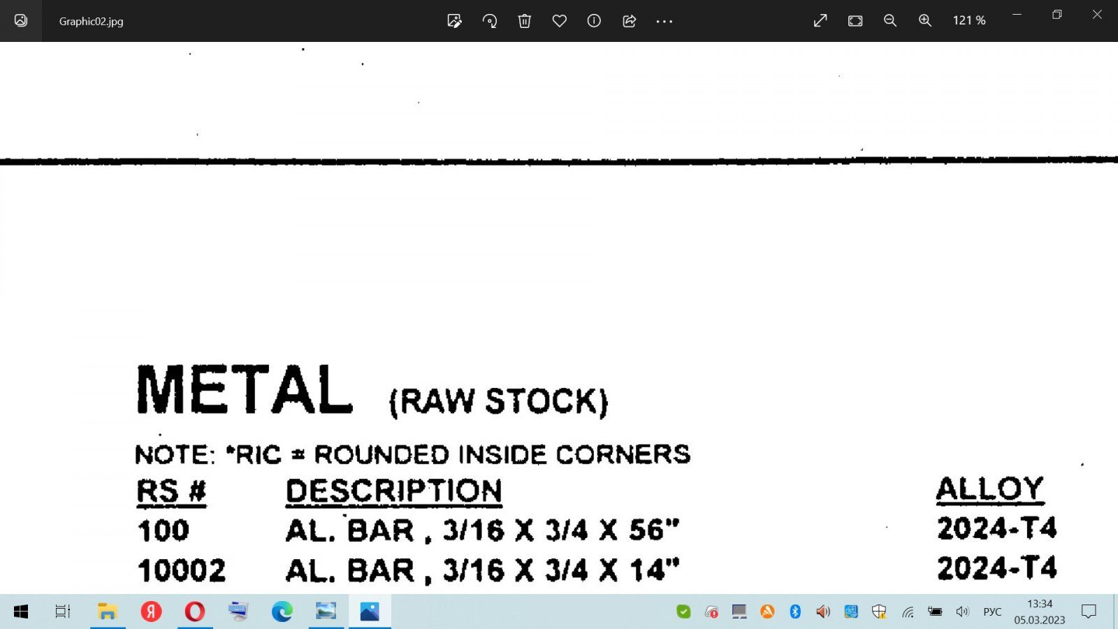

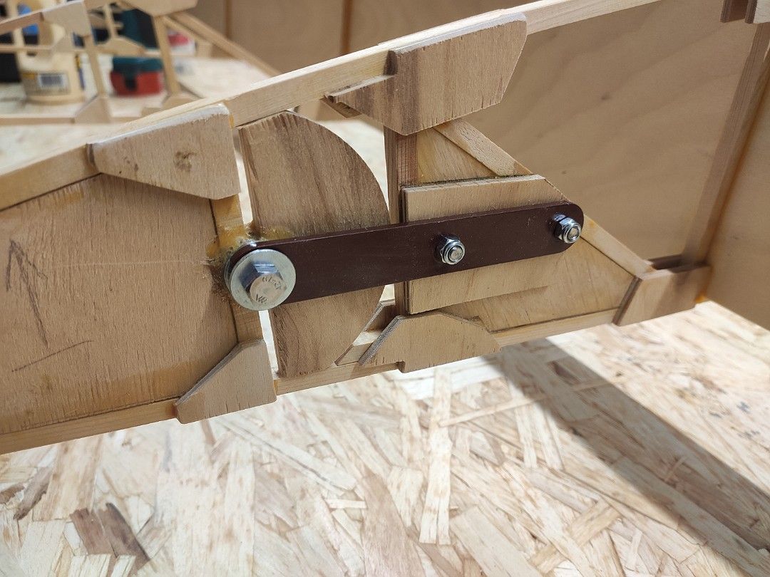

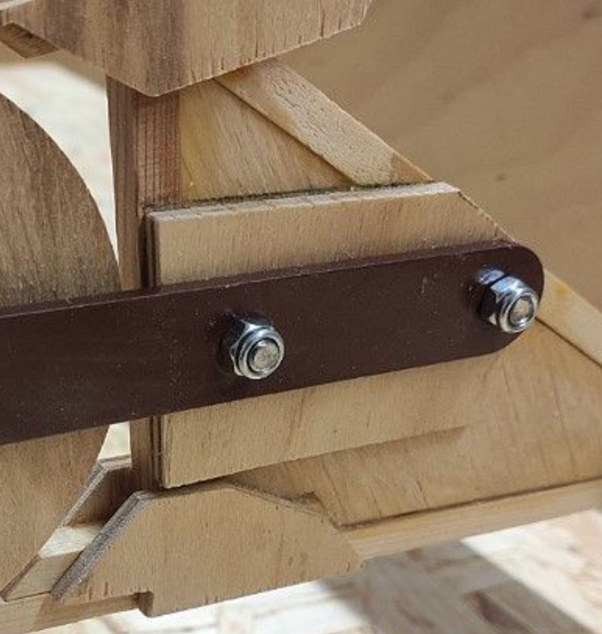

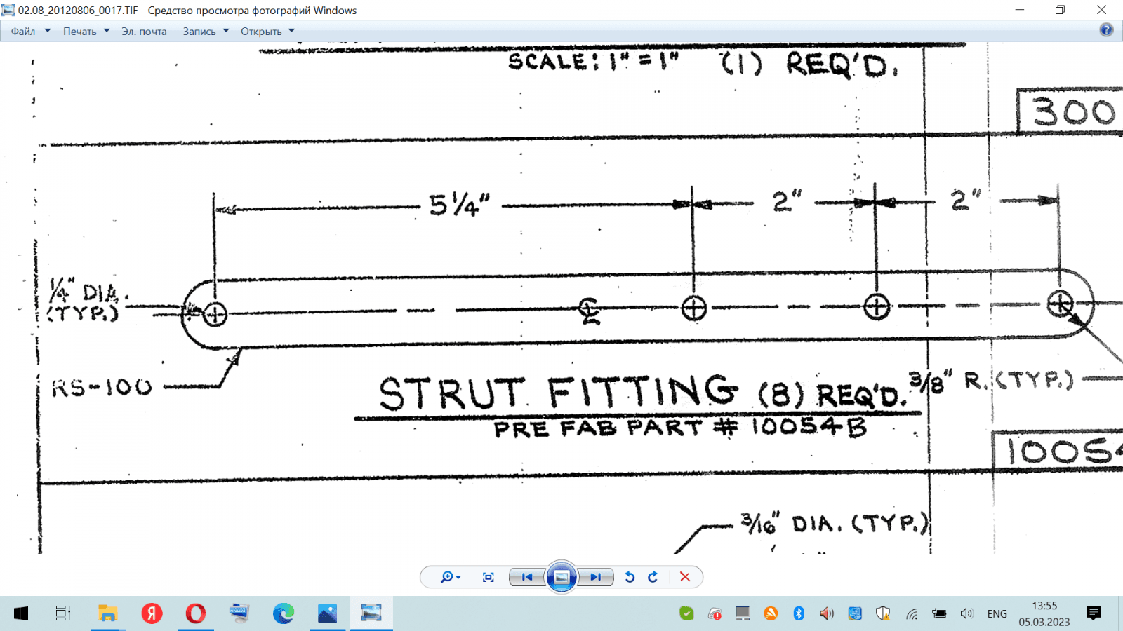

Подскажи, кронштейны (пластины) для крепления лонжеронов крыла к фюзеляжу и крепления подкосов к лонжеронам по чертежу изготавливают из дюраля 2024-т4? А из чего ты сделал, если не секрет?
По чертежу из стали. У меня тоже из стали.
Повезло тебе с чертежами, а у меня дюраль 2024-т4, аналог Д-16т
Видел на Ютубе один иностранец показывал эти детали из стали после лазерной резки. Видимо поэтому решил что и в чертежах они стальные.

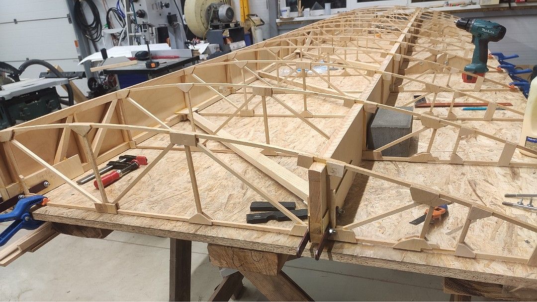

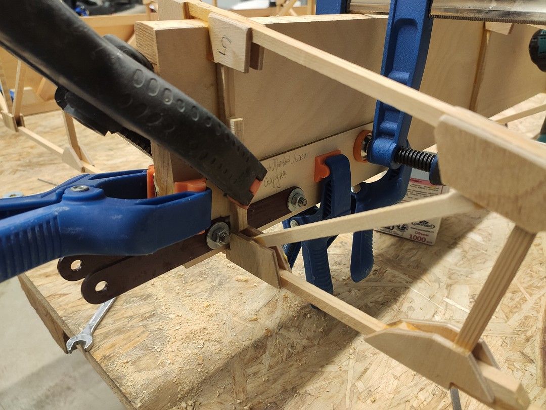

Пока такой результат. Медленно, терпения надо много в такой работе. Работаю один на текущем этапе.

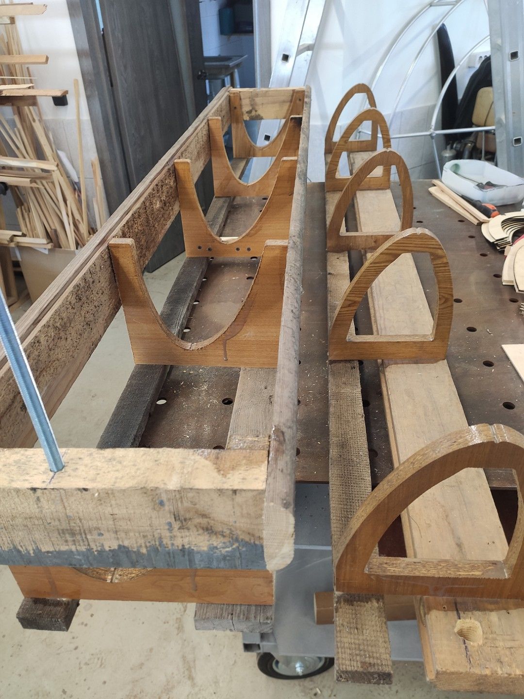

Сделал стенд для загибания фанеры. По краям винтовые шпильки для постепенного поджатия.
Провел тесты на кусочках фанеры. У меня самым эффективным способом оказалось замачивание на 20-30 минут в 10 процентном растворе нашатырного спирта.

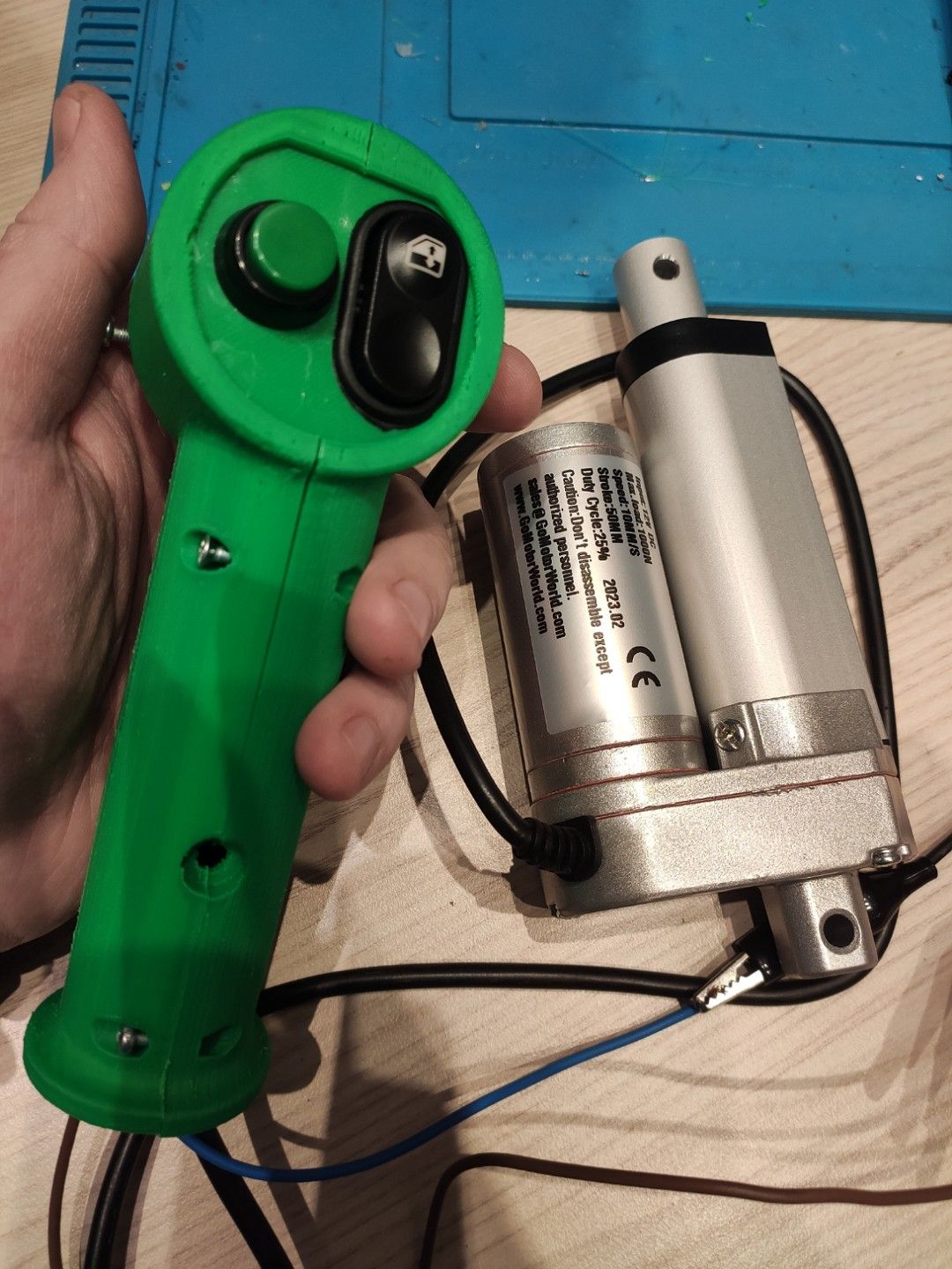

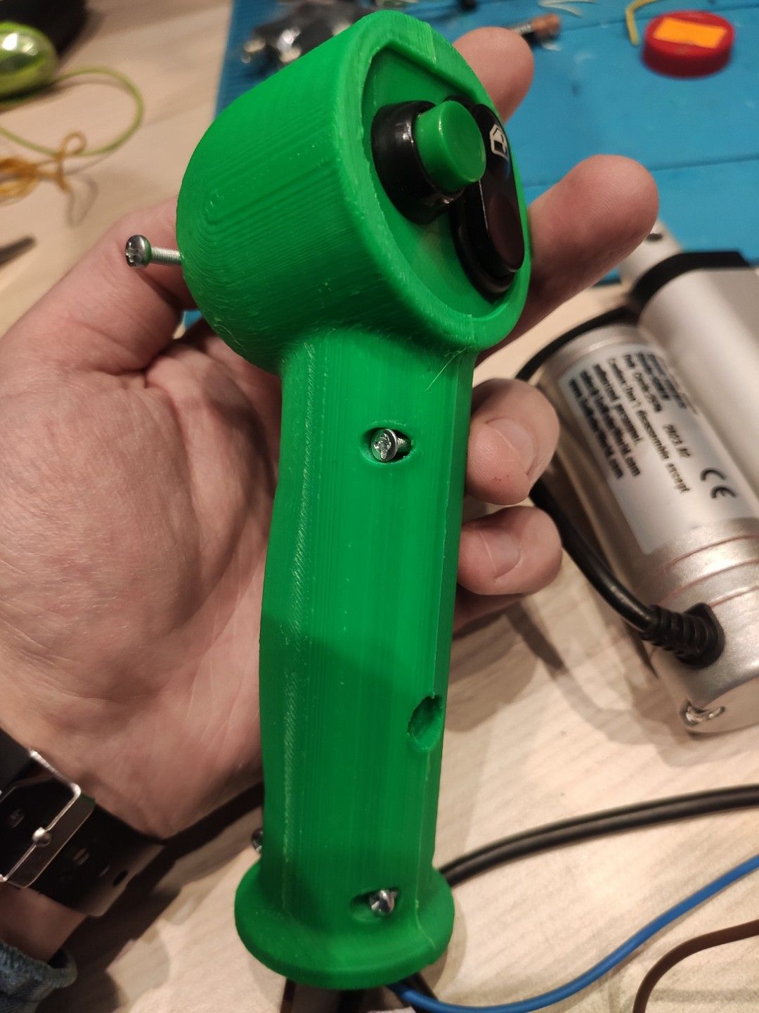

Распечатал на 3д принтере РУС и подключил тестово сервопривод флаперонов. Работает 🙂

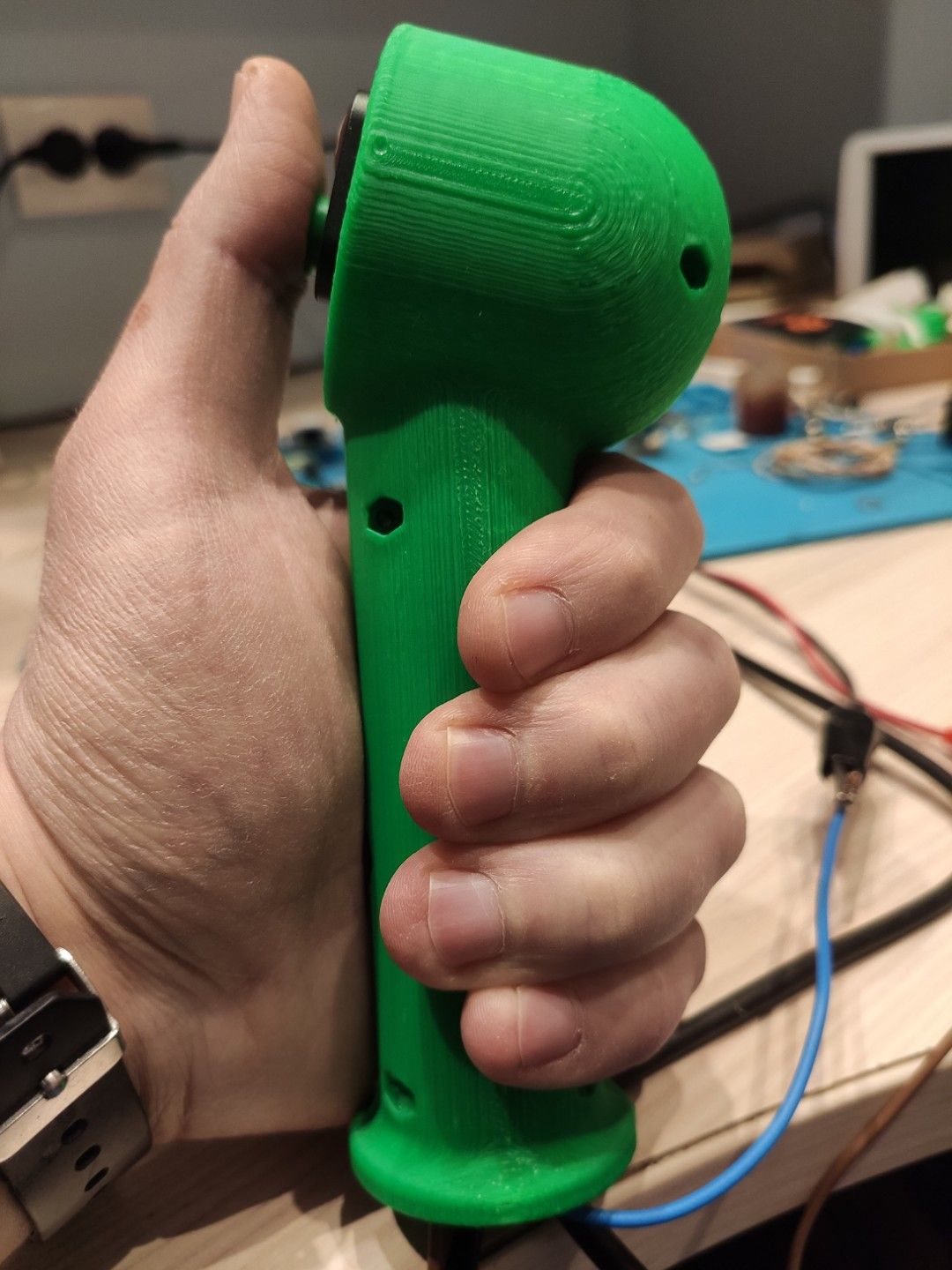

Анатомически не удобнее было бы, если разместить кнопки сверху под углом, а не сбоку как сейчас?
Они не совсем с боку. Наклон панели с кнопками 15 градусов. В принципе удобно нажимать. Может быть можно было бы этот градус увеличить. Главное чтобы потроха кнопок влазили внутрь и не пришлось бы кнопки поднимать вверх от кулака.Такие же ручки установлены на другом самолёте уже давно. Поэтому лично мне удобнее чтобы были идентичные.
