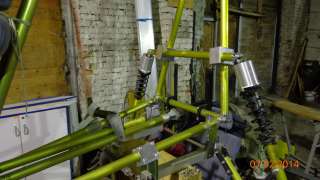

Симпотно смотрится... Но, вроде, аппарат обещал  быть легким... Зачем столько тяжелых узлов на нем? Крепление полуосей в точке качения, вызывает сомнение... Вобщем, есть ряд вопросов, чисто конструктивного характера...
А так, задумка неплохая...
Да, согласен, с весом я поработаю, но его "зад" двумя руками от бедра я приподнимаю. Это примерно на вскидку  около 40-50 кг. На днях подвешу аппарат, вес сообщу. Раньше весы не мог достать. Материал для узлов по марки соответствует, но без "бумажки" и "на всякий" делал с запасом. Крепление полуосей делалось почти в самом начале и пока дополнительно его не прорабатывал. Оно мне тоже "глаза мозолит"... :-? Крепление я поближе сфоткаю, приобщу. Вот пока такое:

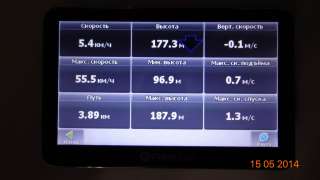

Может для кого нибудь будет интересно, я на крайнем полете использовал авто навигатор и с положительным результатом:
Да! кстати я нашел тоже его очень применительным для полетов... 😉 :~)

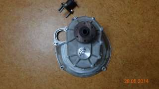

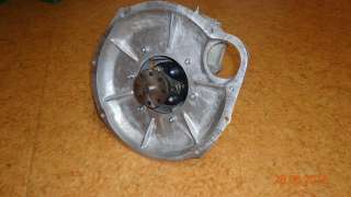

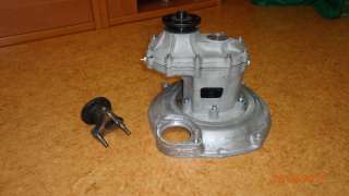

Пришел редуктор, ура... [smiley=fly2.gif] Качество изготовления отличное, посмотрим как в работе. Изготовитель А. Чернов

Во сколько обошелся?
И сколько ждал ?
Связывался через сайт - http://airgearbox.com/index.php?id=2
25.04.14 перевел деньги и груз пришел 18.05.14
Редуктор-27.700 руб
Доставка тр. комп.-500 руб
Вес (сухой)-14 кг (по моему безмену на 50 кг)
