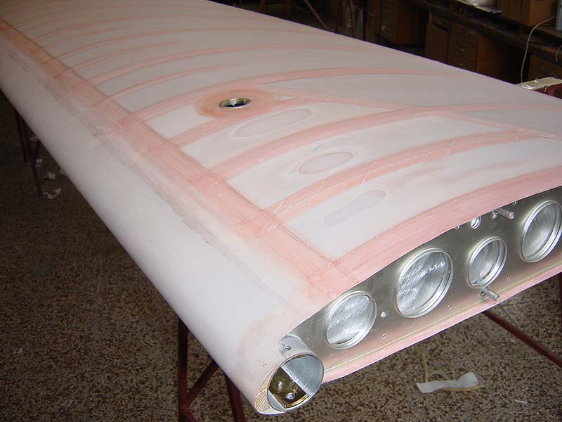

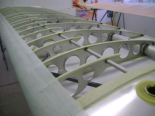

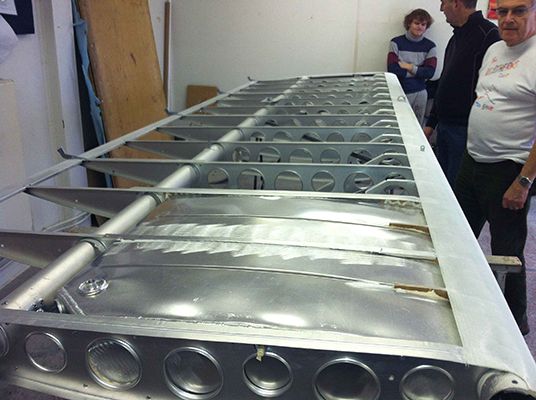

А еще есть ЕвроФокс (то же КитФокс), у которого фанеру заменили на дюраль. Летает точно так же. У кого что есть или кому что нравится из того и делают.
Дюраль в производстве более практична, да и в эксплуатации.
