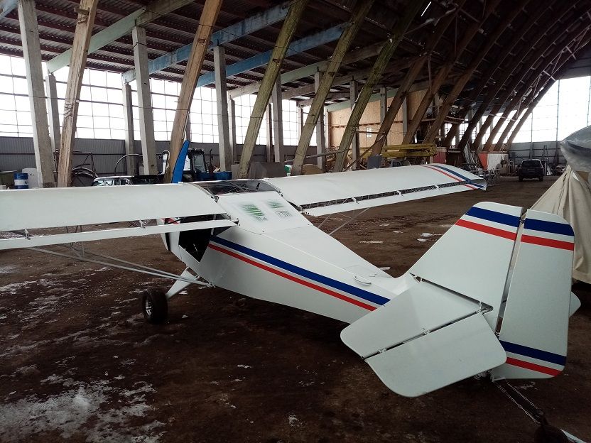

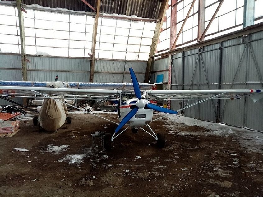

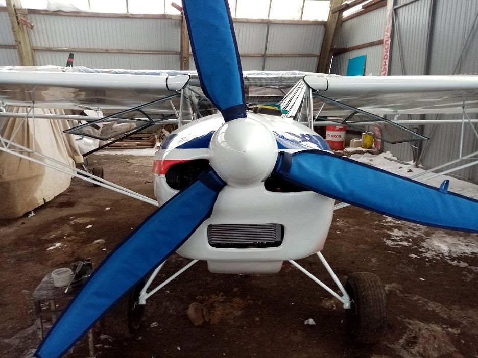

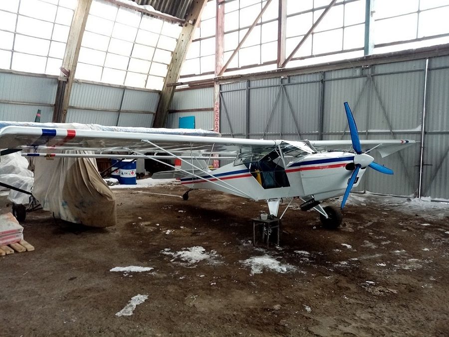

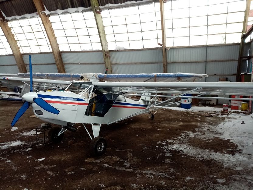

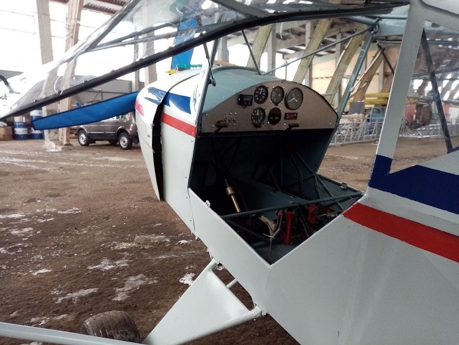

строительство клона китфокса (авида) в Павловском Владимирской области
да в этом красавчике переделали панель под цессновскую, И летает красиво.
В первую очередь ссаными тряпками гоните сварщика. Ваши фермы не годятся даже на макет.сплошной непровар даже на ответственных участках.
Проверить материал из которого варите ферму. Есть ощущение что это просто сталь3 или вообще 1. Просто пластилин...
Все узлы соединения должны быть под РАЗВЕРТКУ а не под молоток!!!
Проводка управления РВ. погнулась просто при транспортировке хвостом вперед по трассе с подсоединенными тягами рв.-ужас.
Все ШС-6 в проводке управления-выкинуть и найти альтернативу.
Проработать кинематику системы управления ВСЕМИ РУЛЯМИ. Все криво и не пропорционально.
Ну и метизы конечно же не менее. 8.8..
Ну это так по мелочам то что увидел в результате сборки 2х недоделок.
