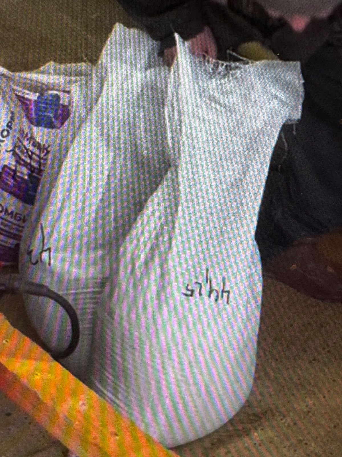

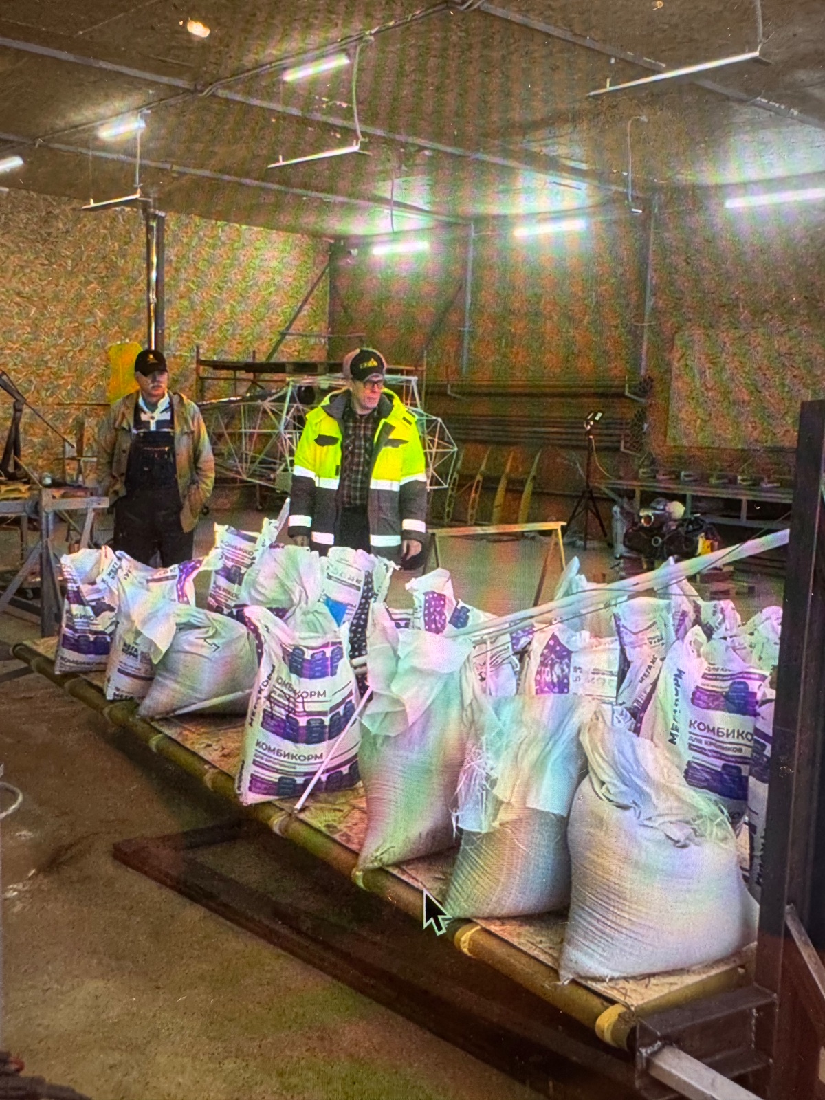

Под руководством полковника Павла Иосифовича Чумака провели статические испытания крыла с внешним трубным бужем. Он составил программу и распределил точки нагрузок. Все распределили по мешкам пометили кг и установили на крыло. Как и в расчетах все сошлось и прошло удачно. С крыльями разобрались. Теперь по сварке: все трубки стали лучше подгонять и проваривать. Швы получаются очень хорошие. Визуально непроваров нет. Но инструментальный контроль еще не проводили. Хвостовое колесо под переделку пускаем. Переходим с капроновых втулок на упорные подшипники. По словам пилота не достаточно комфортный разворот на полосе. Тормозную систему планируем делать раздельную по рекомендации пилотов. Кинематику план только на подшипники. Заодно и легкость в управлении должна улучшиться. Гидропресс для испытания ШС на разрыв может и отпадет так как переходим на чистые авиаметизы от Вероники Вадимовны. Рекомендую WhatsUpp: +7 (977) 162-25-63. Тормозную систему тоже планируем у нее брать.

Сделали по расчету на 3G. Больше не стал грузить так как по РЛЭ прописано 2,8G. Павел Иосифович сказал этого достаточно и подтверждает все его расчёты на прочность. Деформации нет.

Странно как то, минимум +3,8g для лёгких самолётов должно быть.
Однако для подкосного крыла критика, по отрицательной перегрузке (потерямустойчивости подкоса). Обычно это перегрузка - 2ед. Эксплуатационная.
