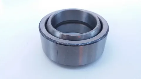

Китайский ШС6 разьба М6 тело болта ф4мм.Какая реальная прочнгость данного изделия не знает никто.Как и материал из которого они изготовлены...
ШС6 - это подшипник. Соответственно резьба и тело болта на нём отсутствуют.
    4,9 КБ · Просмотры: 182
товарищ имел ввиду китайский "ШС" там идет наконечник в сборе с шс под болт на 6мм и с резьбовым болтом М6 . По нагрузкам конечно проходит , но чисто визуально очень хочется в это место м8 поставить )). Как на наших авиационных .
