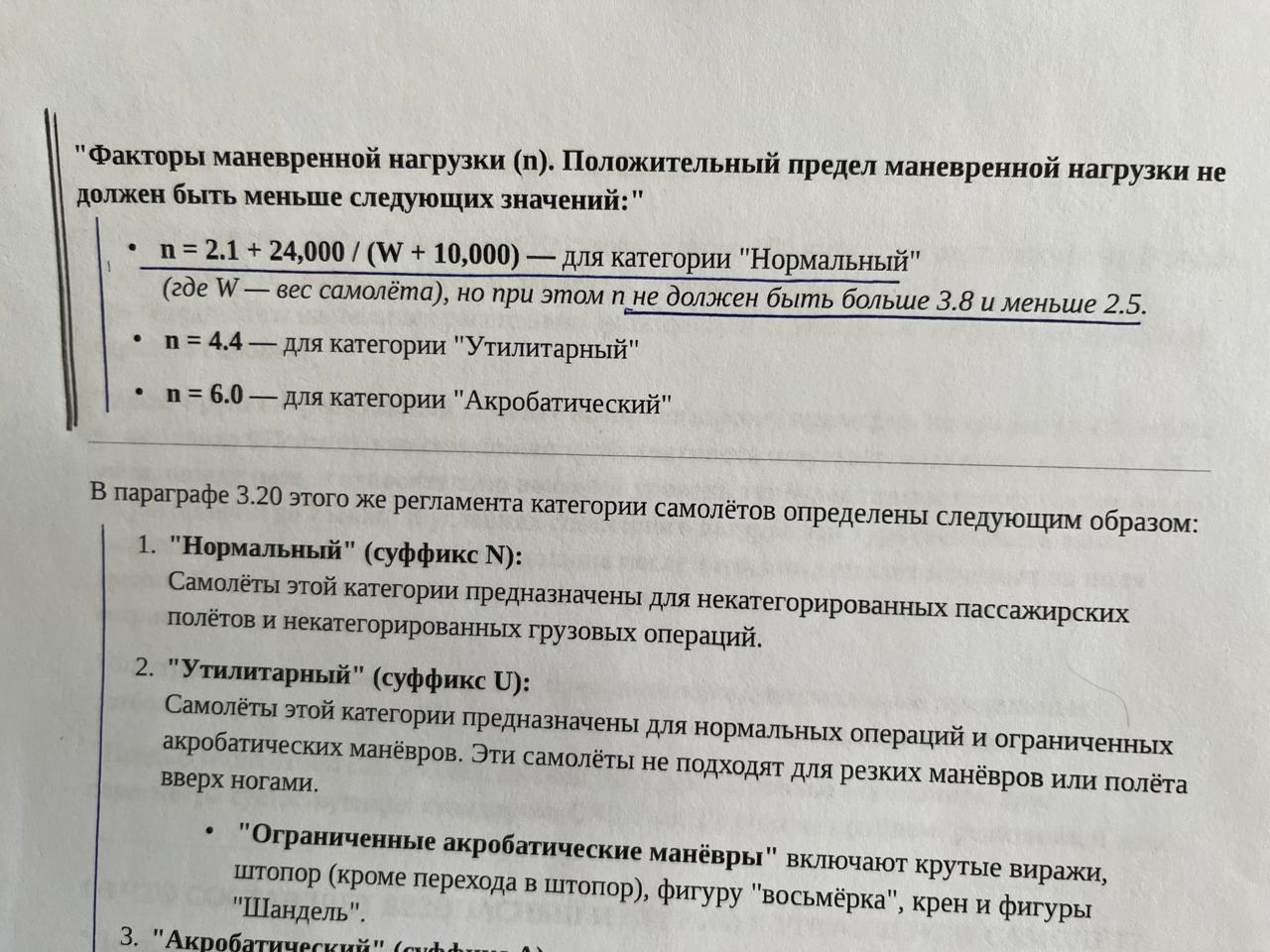

В руководстве по летной эксплуатации перегрузка 0,5 Дана по силовой установке. А конструкция должна держать минус 2 единицы. И она однозначно выдержит. Подкос действительно может потерять устойчивость, но только в случае если будет начальная кривизна самого подкоса. Подкос считал, как и положено на минус -2. Это ответ Павла Иосифовича Чумака еще в прошлом году.
Это по американским требованиям
Это таблица нагрузок по координатам. Были сняты показания по восьми указанным точкам. Что подтвердило расчёт. О чем я и написал. Дальше я мог грузить и 4G и 5G но не стал так как не увидел необходимости. Пилотаж крутить не буду рекомендовать 😊. На этом пока всё. Конструкция Игоря Игнатьевича подтвердилась расчётом и опытным путём выдержала испытание. Что я и обещал сделать. Спасибо всем нашим парням кто был задействован на испытаниях под руководством Павла Иосифовича!

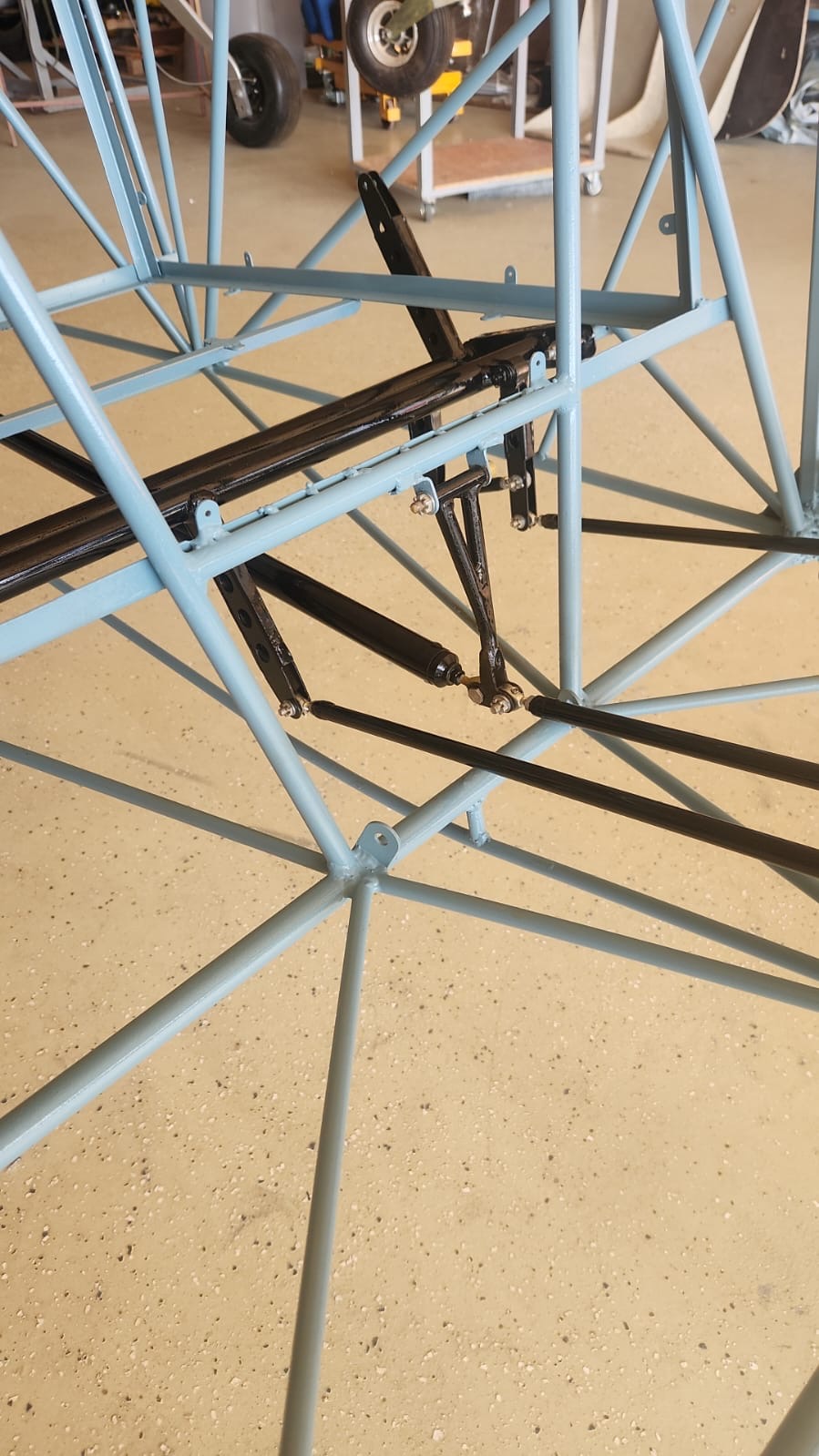

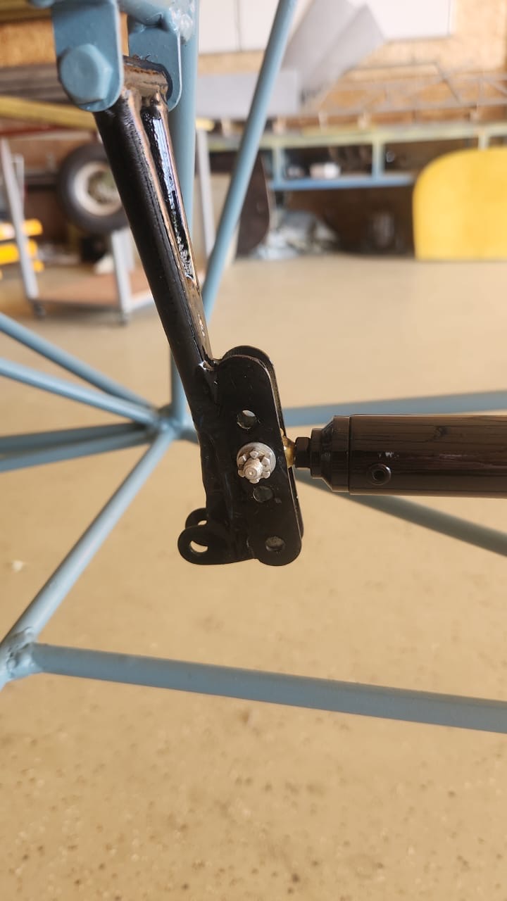

тяга которая от рус к 1 качалке идет-она погнулась
тяги дальше идущие-попробуйте придумать другие наконечники.Ини были проклепаны вытяжными,при высверливании они проворачивались.
Данный вопрос исправили тем что приобрели не ручной, а пневматический заклепочник. Теперь говорят от этой проблемы ушли. Пару раз высверливали заклепки-не проворачиваются. Информация к сведению.
Это вот только одна перегрузка, вы там нормы пролистайе, у вас критика будет по полету в не спокойный воздух. И будет там еденицы 4,5..5.
Мало того ни кто на перегрузку 3 лёгкие самолёты не считает, а минимум 3,8. Нормы тоже надо уметь выбирать, вам больше американские JAR-VLA подойдут.
Так же подчеркну, критика у подкосного крыла, не на растяжение, а на сжатие.
Обратите на огибающую, перегрузка от подрыва выше, чем случай А.

Тут, в формуле, вес задаётся в фунтах, запятая отделяет тысячи, а точка отделяет десятые доли. При весе в тысячу фунтов (454 килограмма грубо):
n=2.1+24000/(1000+10000)=2.1+24000/11000=2.1+2.2=4.3
При весе 2000 фунтов: n=2.1+2=4.1
При весе 10000 фунтов: n=2.1+1.2=3.3

Спасибо за материал. Мне Чумак все пересылал, но все равно спасибо. Он считал на 5 единиц. А я перепроверил только на 3.

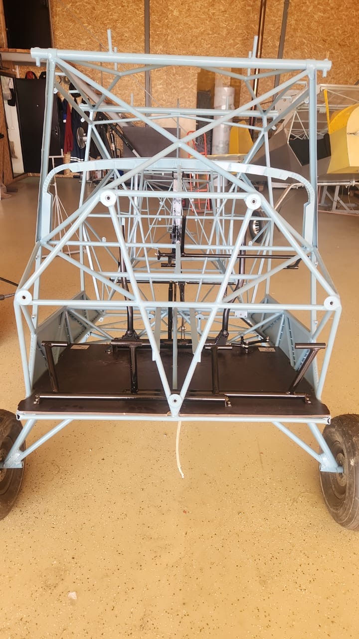

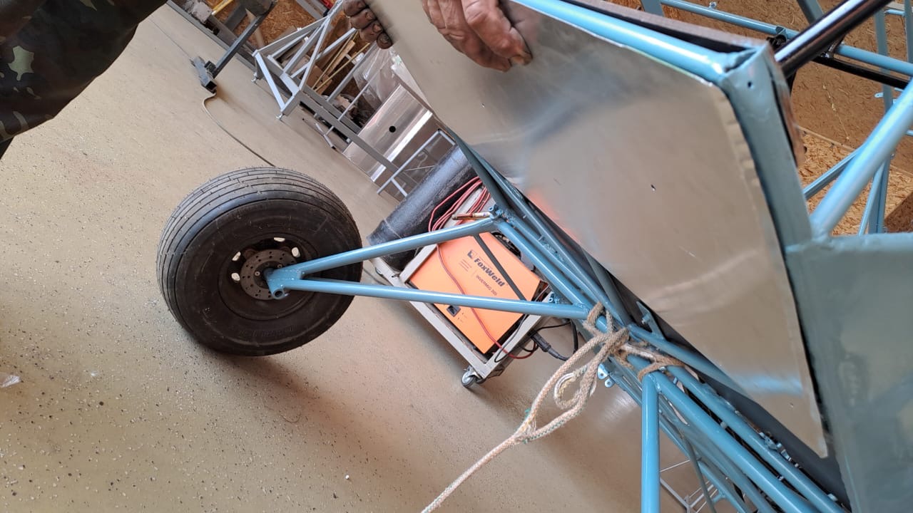

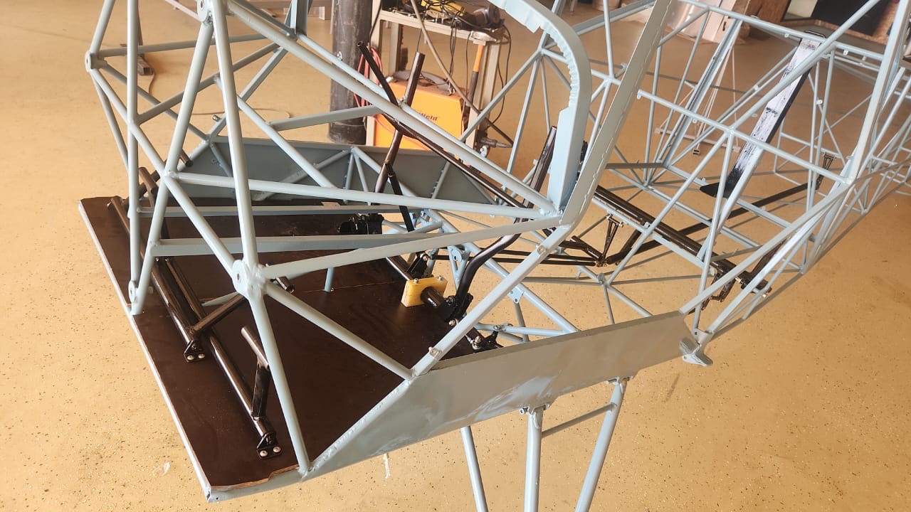

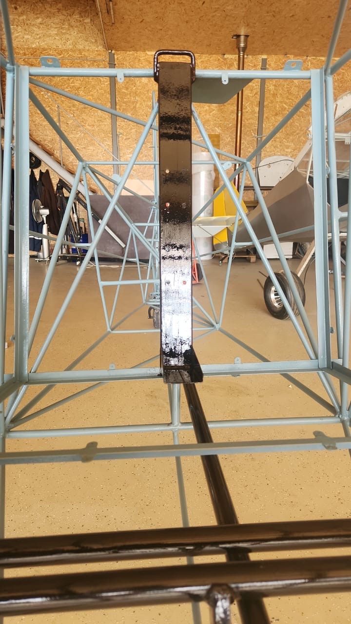

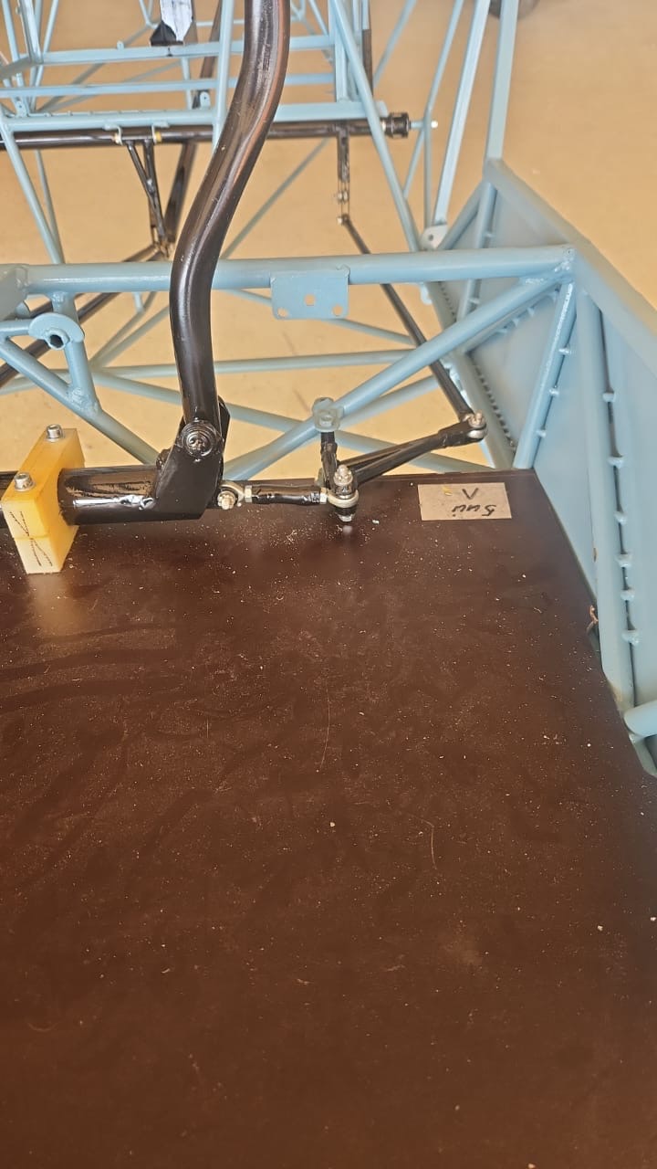

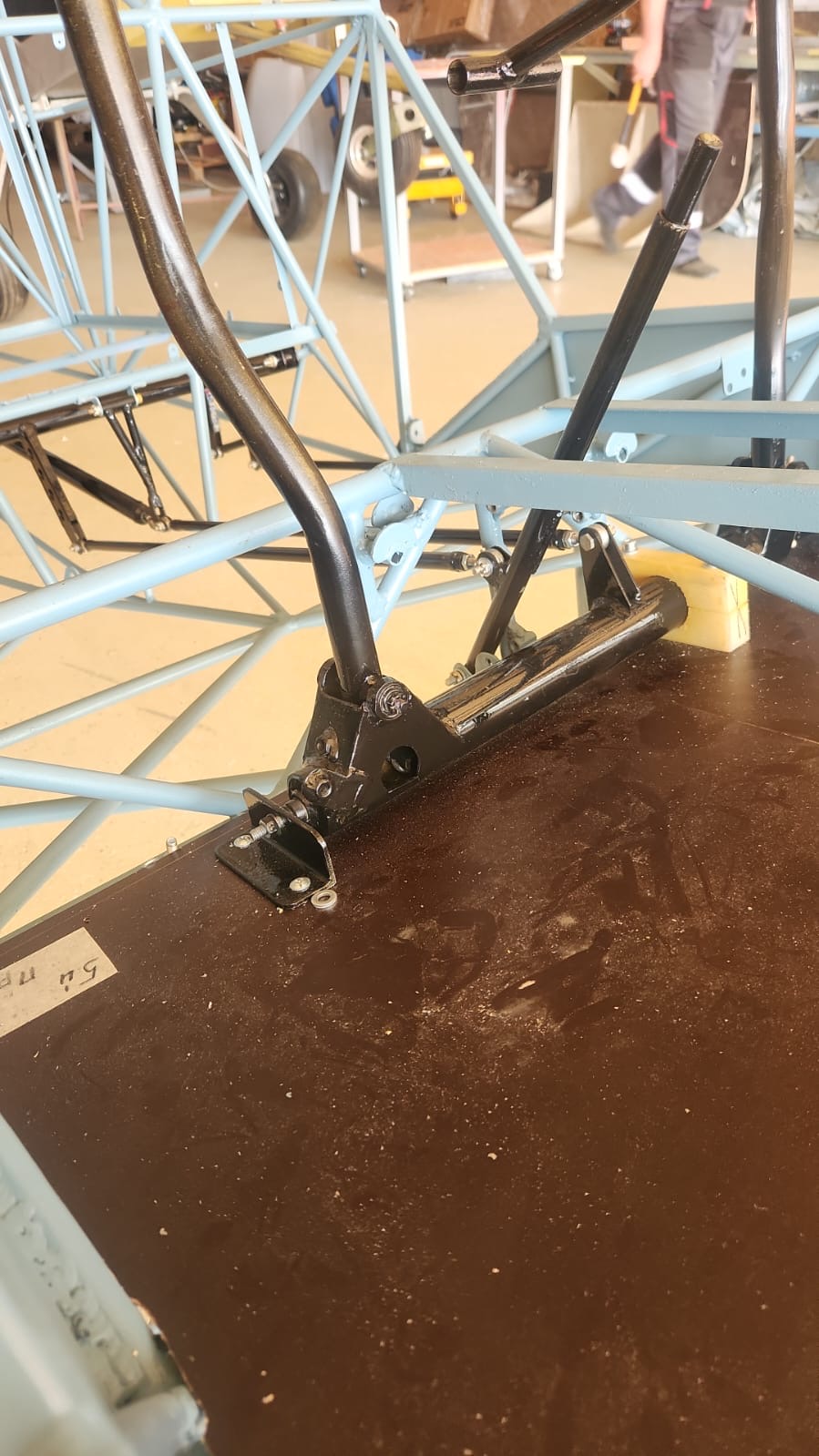

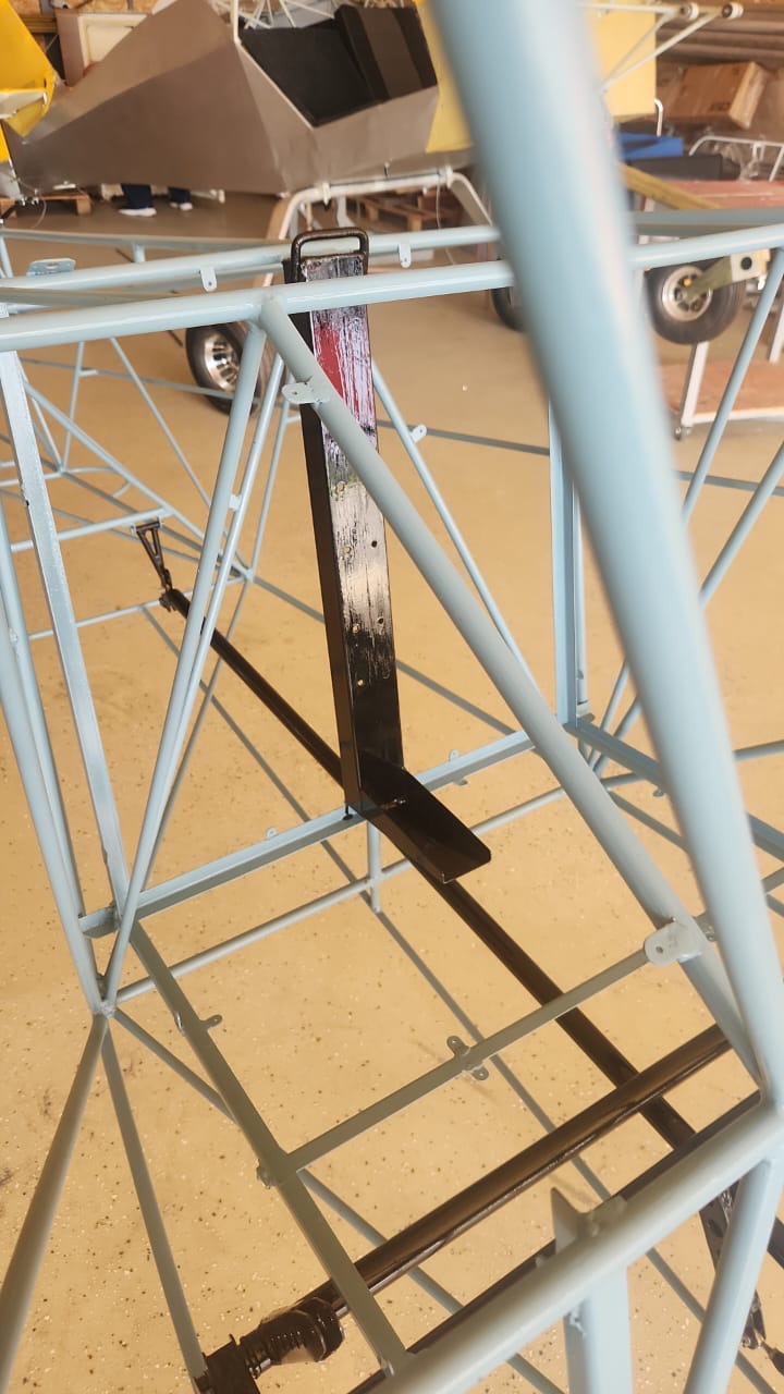

Фотографии узлов. Это наш уже 5-й экземпляр. Начиная с 4-го начали делать закладные предустановленные крепления под спассистему МВЕН 500. По желанию владельца можно установить спассистему в любое время. Фото узлов РУС прилагаю.
