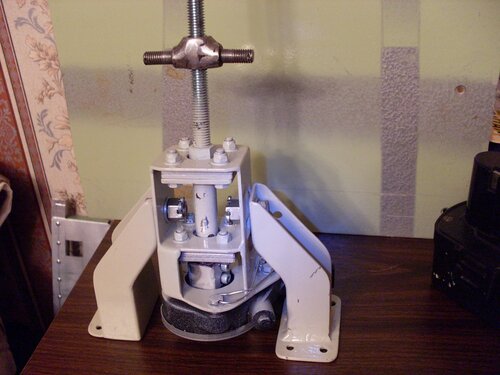

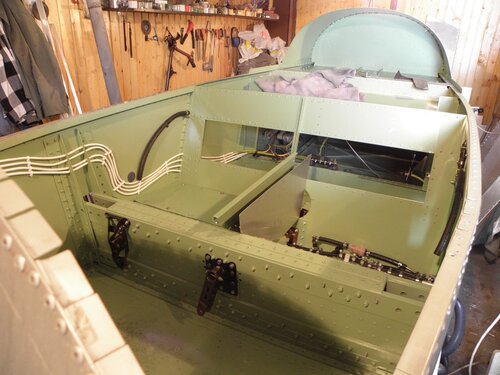

Передняя  стойка  (  собственной  конструкции )  уже  была  готова  в  прошлом  году.
«img 004.моторама  и  носовая  стойка »
«img 003.»

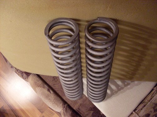

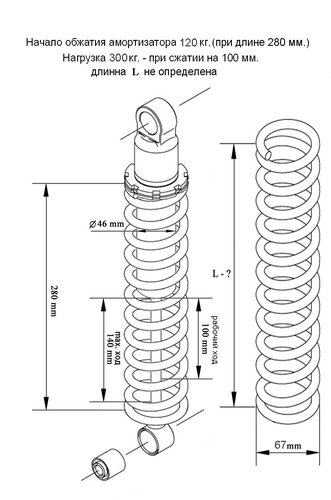

Амортизаторы  для  начала  -  поставим  от  снегохода.  Если  будут  слабы  -  поменяем  на  автомобильные.  Пружины  заказали  изготовить  на  заказ.
«пружины»
«амортизатор.»
