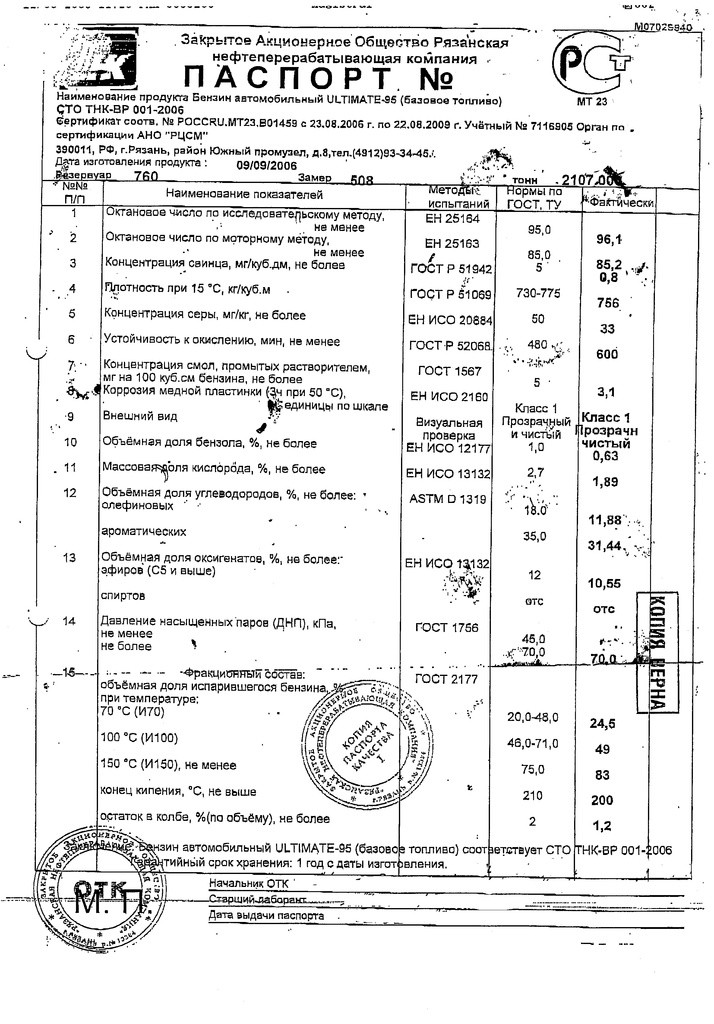

только не ультимейт. ВОт паспот на его основу. Это не конечный продукт, именуемый ультимейт, это основа для начала его производства, то, что выходит с нефтезавода. А потом уже, на нефтебазе его разбавляют всякими моющими присадками, которые так нахваливают как марку ультимейт.
обрати внимание на п13 в нем. Это запредельно много для эксплуатации в качестве авиатоплива. Этот пункт может дать образование воды при изменениии температуры воздуха.
Лично мое ИМХО по этому бензину:
очень неплохой автобензин, соотв ЕВРО 3, но не надо его лить в авиадвиг. Потому что есть вероятноть получить обледенение топливное.
Если найду в закромах ссылок паспорт на основу ЭКТО от ЛУкойла, выложу. Там в п 13 стоит гордый 0!. Серы в 5 раз меньше, чем в паспорте на ВР, ЭКТО от лУкойла практически укладывается в ЕВРО4 нормы. Если уж подниматься в воздух на автотопливе, то на ЭКТО от Лукойла.
Ультимейт, это просто моющая присадка в топливо (в Америке топливо без нее запрещено к продаже), в Японии тоже, В еВРОПЕ 90% всего топлива с ней, но это не революция в основе для бензина. Качество основы в ультимейт хуже намного!
ну и покупать только на заправках, где в чеке набито "Лукойл", а не "Рога и копыта", работающее под раскраской Лукойла.

Расскажите, пожалуйста, чего и как добавлять в автобензин, чтобы колличество свинца в автобензине стало таким же как и в 100 LL???
И ещё, если можно, одна просьба. Вы бы могли поделиться информацией о том, какие должны быть в паспорте на автобензин показатели по сере, по свинцу, по спирту я понял должно быть "ноль", по объёмной доле оксигенов и прочим показателям, чтобы этот автобензин можно было без большого страха предложить кушать своему любимому Лайкомингу за $30,000??? ;D ;D ;D

я не большой спец по епределанным лайкам 🙂
Я лишь теоретизирую на предмет наличия тех или иных веществ в составе бензина и возможных последствий.
и имею мнение, что спирты это вред по причине образования паровых пробок, а эфиры это вред по причине возможности конденсации при изменении температуры и, как следствие, возможности получить топливное облединение.
Думаю, что ни то, ни другое, в обычных условиях на земле переделанному Лайку не повредит, как и любой другой ДВС, он это проглотит и не поперхнется ... до тех пор пока он стоит на земле.
так что это вопрос не кормежки мотора, а безопасности полетов, скорее 🙂
свинец не  надо добавлять в передалнный мотор, у него и так степень сжатия понижена, ему октановое число догонять ни к чему, хотя купить не проблема вообще, на любой нефтебазе продадут то, чем раньше делали 95-й из 60-какого-то
