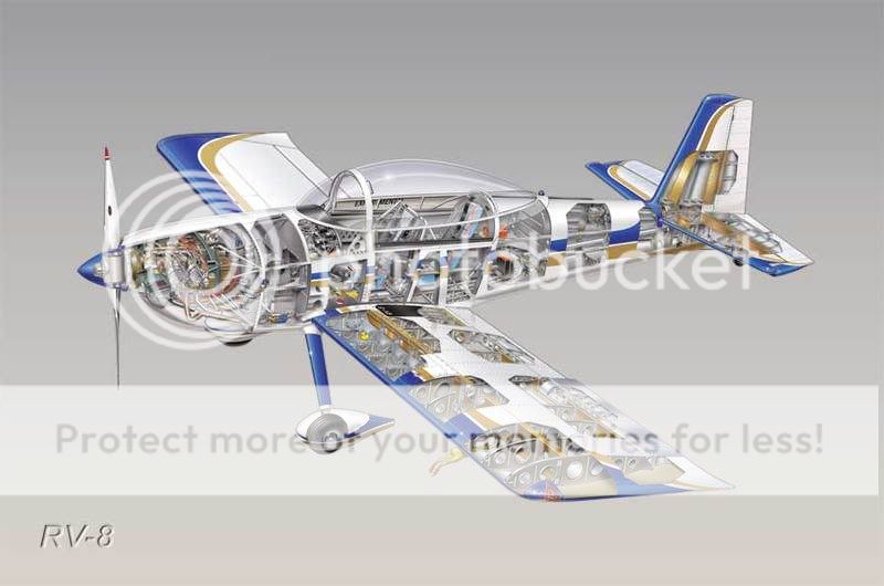

Две новости из деревни RV для поднятия настроения. Обе хорошие 🙂   Художник закончил работу над картиной "Восьмерка в разрезе".
Вышло очень даже неплохо, вот только эту ощипанную курицу он зря на ПВД нарисовал. Интересные они люди творческие - обязательно надо совершенное инженерное творение чем-то подпортить 🙂 Сейчас художник ушел на "шабашку" на месяц, кому-то что-то в разрезе по заказу художит.  А как освободится, возьмется за семерку.
