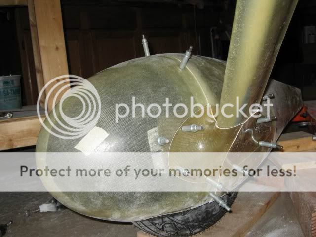

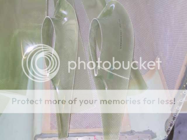

Да там все достаточно просто в теории. Правда на практике надо немного потрудиться.  Стойка шасси без обтекателей обладает достаточным лобовым сопротивлением.  Некотые эмпирически доказали что сама круглая стойка имеет сопротивление больше чем колесо.  Обтекатели колес устанавливают на подвешенном (имитируют полет) планере параллельно продольной оси самолета. Используют кто веревочки, кто лазеры. Потом закрываются стойки обтекателем специально рассчитанной аэродинамической формы.  Эти обтекатели могут приводить к  рысканию в полшарика  если установлены неправильно. Сверху ставят зализы к фюзеляжу
и снизу зализы к обтекателю колеса. Обтекатель колеса уже неподвижный, а обтекатель стойки еще можно туда-сюда несколько градусов регулировать
В процессе летных испытаний рекомендуется полетать без обтекателей для обкатки двигателя. После окончательной юстировки систем управления и механизации и устанавливают обтекатели стоек. Альф прилепил лентой, взлетел, почуствовал рыскание, сел. Подвинул, переклеил и опять в воздух проверять. Так и переклеивал эту ленту, двигая по градусу в нужную сторону пока не нашел позицию когда шарик в центре. Потом винтами с плоскими гайками заменил изоленту, Эти ножи-обтекатели как дополнительные рули направления.
Зализы можно сделать самому, можно купить у Вэна, а можно и у aftermarket фирмы вот такие. Дорогие однако.
С правильно установленными обтекателями скорость возрастает на 15-17 узлов.  С неправильно - только на 8-10.

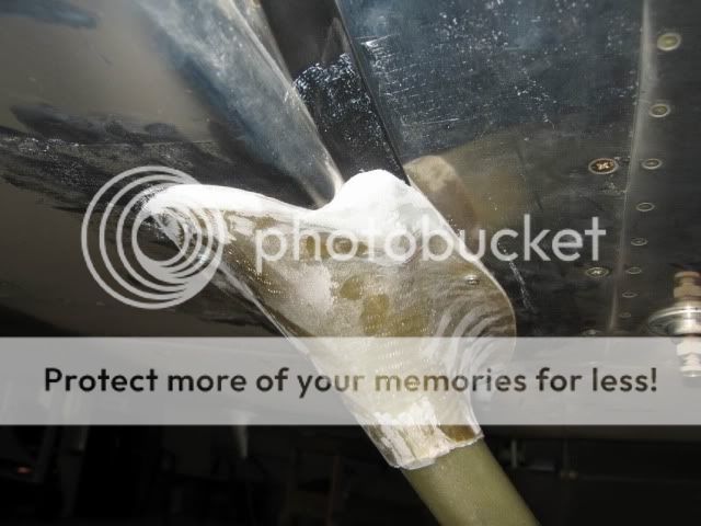

    35,3 КБ · Просмотры: 166
    34,8 КБ · Просмотры: 137

 Все на уровне, кроме стеклопластиковых деталей - обтекателей стоек шасси, колес и капот двигателя. Обтекатели вообще имеют в некоторых местах микропоры насквозь как решето.
...а Я слышал, что для российских эРВэшников, обтекатели выклеивает Дмитрий Ш. - наш Админ...
...очень интересно эти слухи имеют основания!?
/me
Вот если бы это были не слухи, у Дмитрия был бы неплохой бизнес по продаже этих самых обтекателей без микропор для РВ.  Вэн недавно поменял фирму по изготовлению стеклопластиковых деталей чтобы уменьшить стоимость. В результате качество ухудшилось.
Никакого бизнеса, в это, конечно, не может быть при таких объемах, но мы, уже, надеюсь, в этом году наладим в России изготовление обтекателей колес, стоек шассии и интерсекшенов. И то не потому, что это дешевле, а потому, что обтекатели часто накрываются, а интерсекшены докупаются отдельно в вансовском каталоге, они плохого качества и очень много времени уходит на их подгонку.
