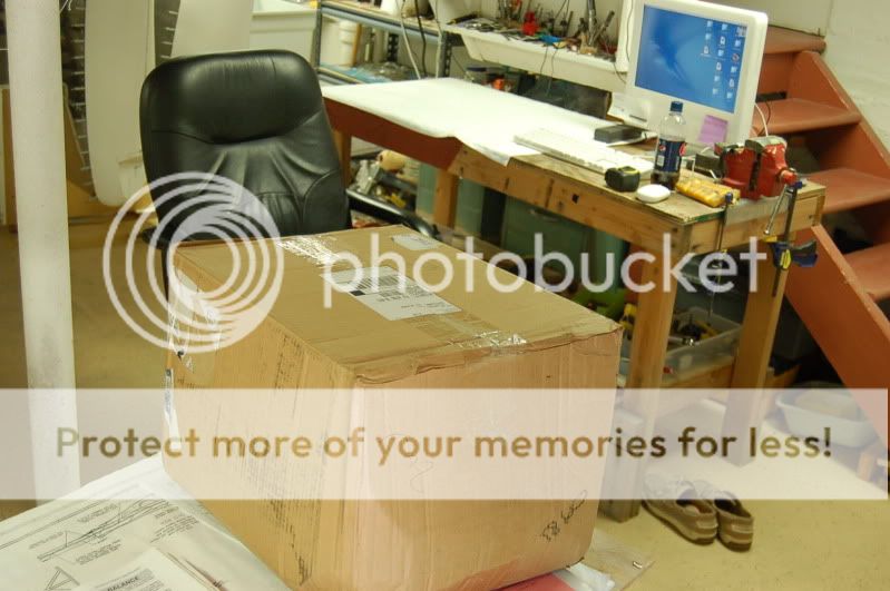

На моем несертифицированном минизаводе дела тоже продвигаются.
На днях получил вот такую коробку. Почта попинала ее хорошо, проверила на крепость.

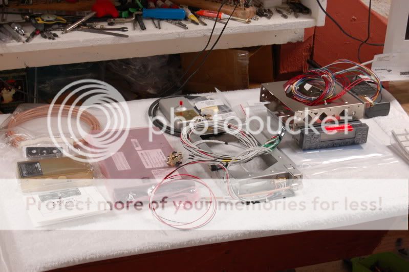

Открыл, распечатал, все в порядке, упаковка была очень хорошей. Получил радиостанцию, ответчик, СПУ и шифровальщик высоты.

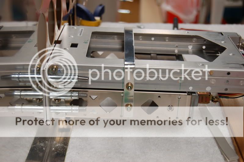

Сразу же стал примеривать на панель, скрепил самодельной скобкой крепления.

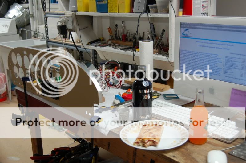

Теперь заслуженно можно и соточку... заодно и проверить что на реаа.ру делается...
и завтра на Ошкош.
