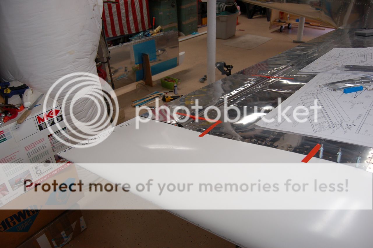

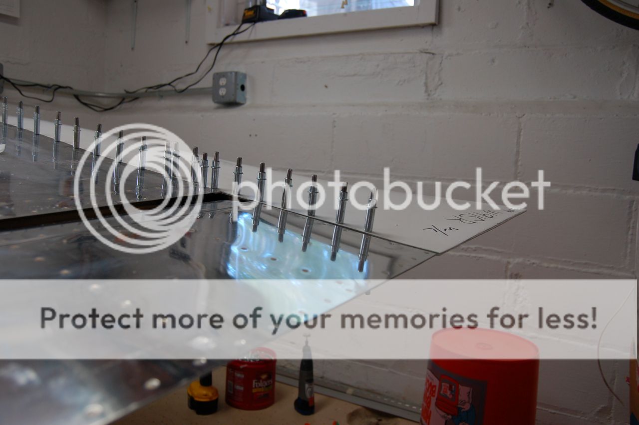

Настала очередь регулировки элеронов. Установив РУС строго на 90 градусов , нужно подогнать длину штанг , выровнив при этом элерон по отверстиям в нервюрах , как указано в чертеже.При помощи ровного уголка выравниваю отверстия , получается фигня. По отношению к закрылку элерон в нейтральном положении получается ниже на 6 мм. Причём на обоих крыльях.

Угол атаки флаперона и крыла совпадает , при убраном закрылке он плотно прилегает к днищу фюза.

При выравнивании флаперона с элероном между днищем фюзеляжа и щитком получается щель.

А если выровнять элерон с посадочным щитком , то вроде всё нормально и углы на нём совпадают с крылом и щитком , но по уголку видно что он ушёл немного вверх от разметочных отверстий в нервюрах, как здесь поступить. Я думаю что всё-таки оставить так .

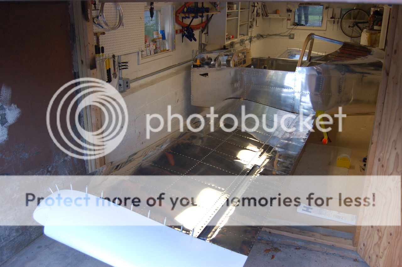

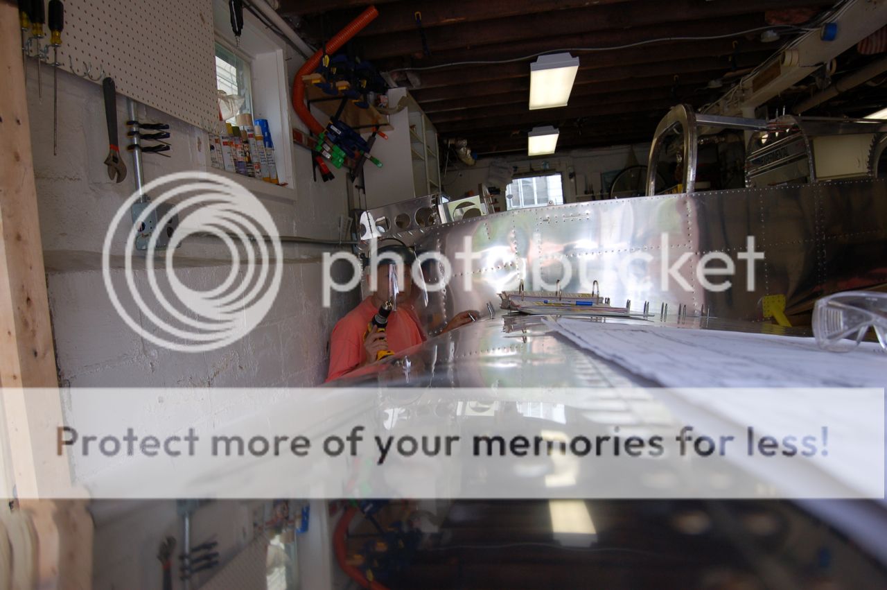

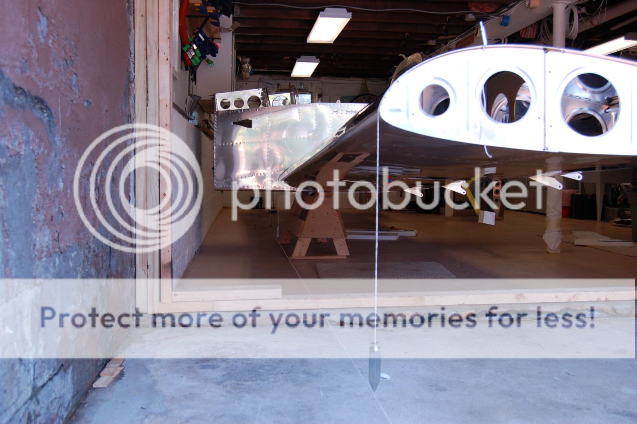

У меня процесс занял целых два дня - субботу и воскресенье. Одно крыло я выставил предварительно в закрытом гараже за неделю вперед.  Потом договорился с соседями на выходной день и они обещали помочь задвинуть лонжероны и подержать что надо.  Надо сказать что спланировать что и как делать по порядку не просто если помощники не авиаторы.

Эд держал фюзеляж чтобы он не улетел без крыльев. Эд всегда тусуется у меня в гараже. Он летал на Пайпере Кабе лет сто назад и даже лицензию имеет. Помнит когда на Тетерборо еще трава росла. Одна проблема-у него постоянно с собой кислородный баллон для дыхания и все шланги так что практически у него одна рука свободна.  В-общем загнали мы лонжероны куда надо и болты фиктивные вставили куда мануал просил.
Получилось все огромных размеров, я даже не ожидал
Сразу же просверлил зализы между крылом и фюзеляжем.  Крыло у RV-9A длиннее и шире чем у 7 и закрылки соответственно другие.  Хотя методика юстировки примерно одинаковая.
Повыставлял все по нулям, и левую сторону и правую.  Законцовки маленько нервов потрепали, все знают качество изготовки Вэновских стеклопластиковых деталей.  В-общем получилось в ТУ
