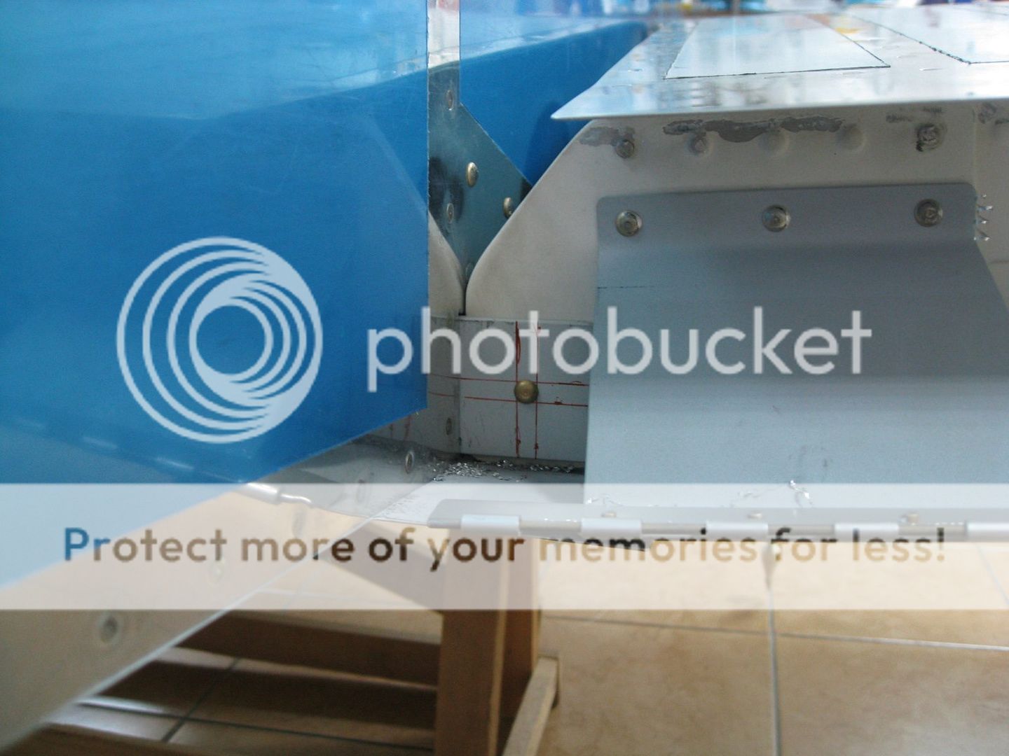

Затем сосверливаю задний лонжерон с ..... забыл как называется  🙂, такая вилочка, куда он втыкается и крепится болтом. Доступ для обычного сверла затруднён , в руководстве рекомендуют сверлить длинным негнущимся сверлом . Для этого приобрёл в Спрусе 12-бит сверло на 30# .
Намечаю и сверлю пилотные отверстия на обоих сторонах , втыкаем заклёпки AN-470 , всё останется на местах . Далее расширю эти отверстия под болт AN5-10.

Очень хорошая мысль про направляющуу заклепку. Сверление этого отверстия вообще внушает страх каждому билдеру   Я очень боялся что не будет хватать требуемого "мяса" на краях, но все обошлось.  Красиво все у тебя получается Сергей, как тебе удалось посадить ту крайнюю нижнюю заклепку у днища близко к лонжерону? Я так и не смог ее нормально заклепать, пришлось высверлить и поставить структурную вытяжную.
  Я взял насадку для обратной клёпки , снял пружину и пластиковую насадку , обмотал бумажным скотчем рабочую часть , чтоб не поцарапать обшивку и заклепал. Обычной в этом месте не подступишься , соответственно и поддерж взял мелкокалиберную.

Но он здесь сверлит без крыльевого лонжерона , лучше когда сразу в пакете. Я вставил заклёпку с внутренней стороны лонжерона и когда буду сверлить отверстие на размер больше , то заклёпка будет держать все три тверстия на одном уровне , а сверло по мере углубления будет заклёпку вытеснять и соосность отверстий сохранится. Я видел что многие билдеры сверлят так , а чтоб сохранить угол сверления , сверлят просто через дубовый кубик , заранее просверленный на станке ,там чётко 90 градусов по кругу.
