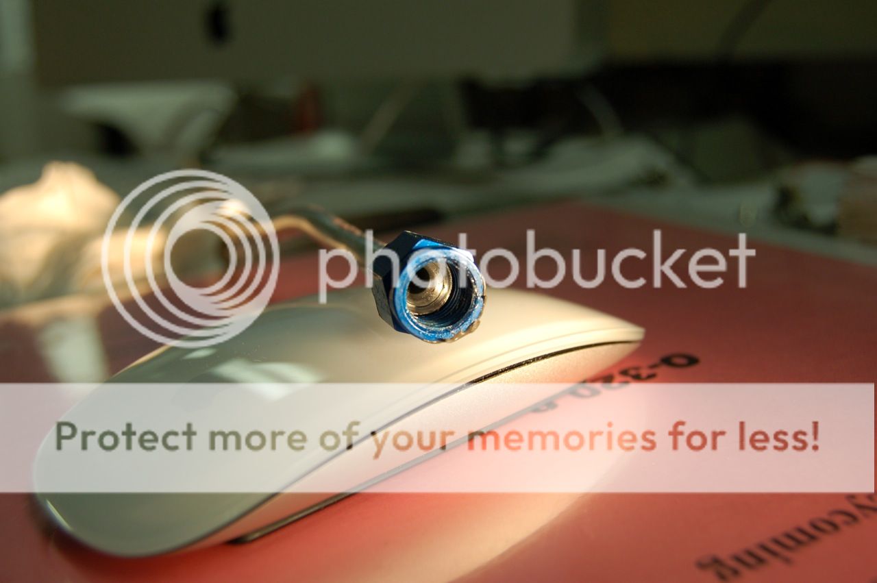

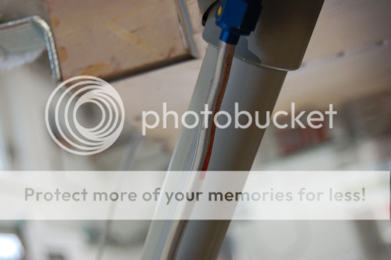

Год назад прокачал тормоза, все было прекрасно, никаких утечек, педальки были твердые как у молодого бойца. Несколько дней назад заметил вот такую картину  :-?
С чего бы это? Много жидкости из системы правого тормоза не утекло, а те несколько граммов затвердели красной массой. При повторной проверке тормозов ничего уже не текло.  Слил жидкость, раскрутил штуцера и давай искать причину. Оказывается трубку развальцевал больше чем требуется, потом вдобавок еще и перетянул. Развальцовка и лопнула по кругу.  Вот такой вид внутри, очень трудно было выявить эту микротрещину по окружности.
