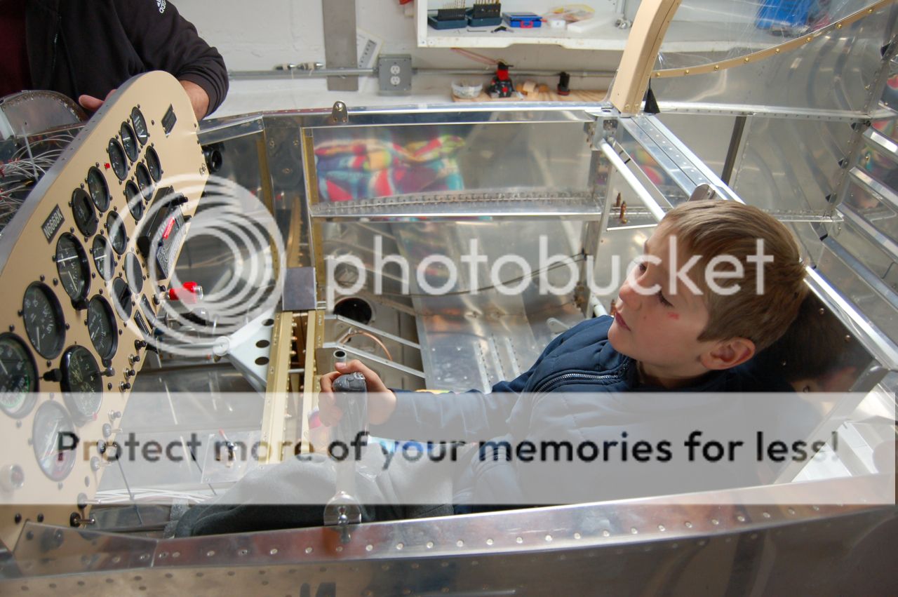

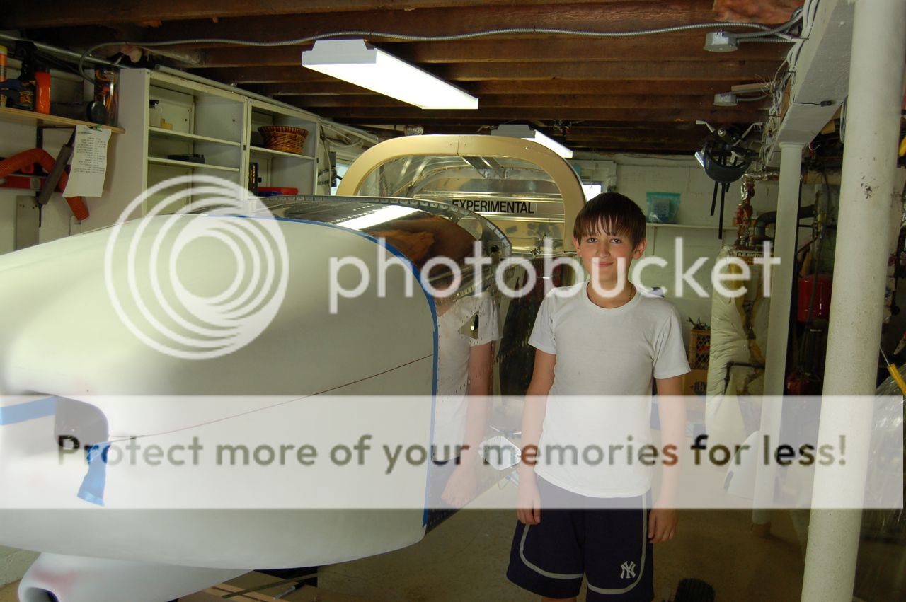

У меня в мастерской RV недавно гости были. Проверили как движется дело, помогли с капотом. Это будущий пилот самолета GP-4  Юра
А это его младший брат. Ему нравятся металлические самолеты  🙂
