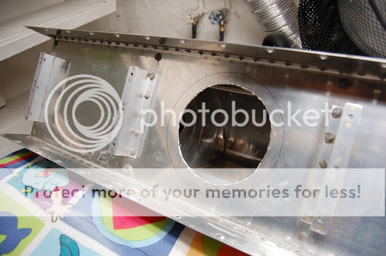

Тем, кто строит топливные баки. Не жалейте герметика! Мажьте двойную порцию "черной смерти"!
Почти 650 часов налета и несколько заклепок "задышали". Надо срочно заделать перед покраской. Снял бак, маета  :-?
Прорезал два похожих отверстия в задней стенке. Жду свежего герметика от Вэнс.
@ N666BK
Влад, судя по фотографии, у тебя была напряженка с герметиком, когда ты собирал этот бак 😉. Крышка будет съемной?
В инструкции по сборке отдельно описано как надо ставить заднюю стенку бака, чтобы внутри на ее стыке с обшивкой образовался ровный слой герметика. Поэтому, этот ряд отверстий под заклепки в обшивке не подштамповывается, а зенкуется, чтобы задняя стенка могла быть плавно задвинута на свое место.
Это вряд ли следствие недостатка герметика. На разных самолетах течет из-под одних и тех же заклепок, которые ближе к фюзеляжу. Такое ощущение, что заклепки вытягиваются от нагрузок на крыло в определенных местах. Хотя, это проявляется далеко не на всех самолетах... Вообщем, это вряд ли недостаток сборки.
Сейчас мы стали применять российский герметик - через год-два посмотрим результат. На первый взгляд, он должен держать лучше.
