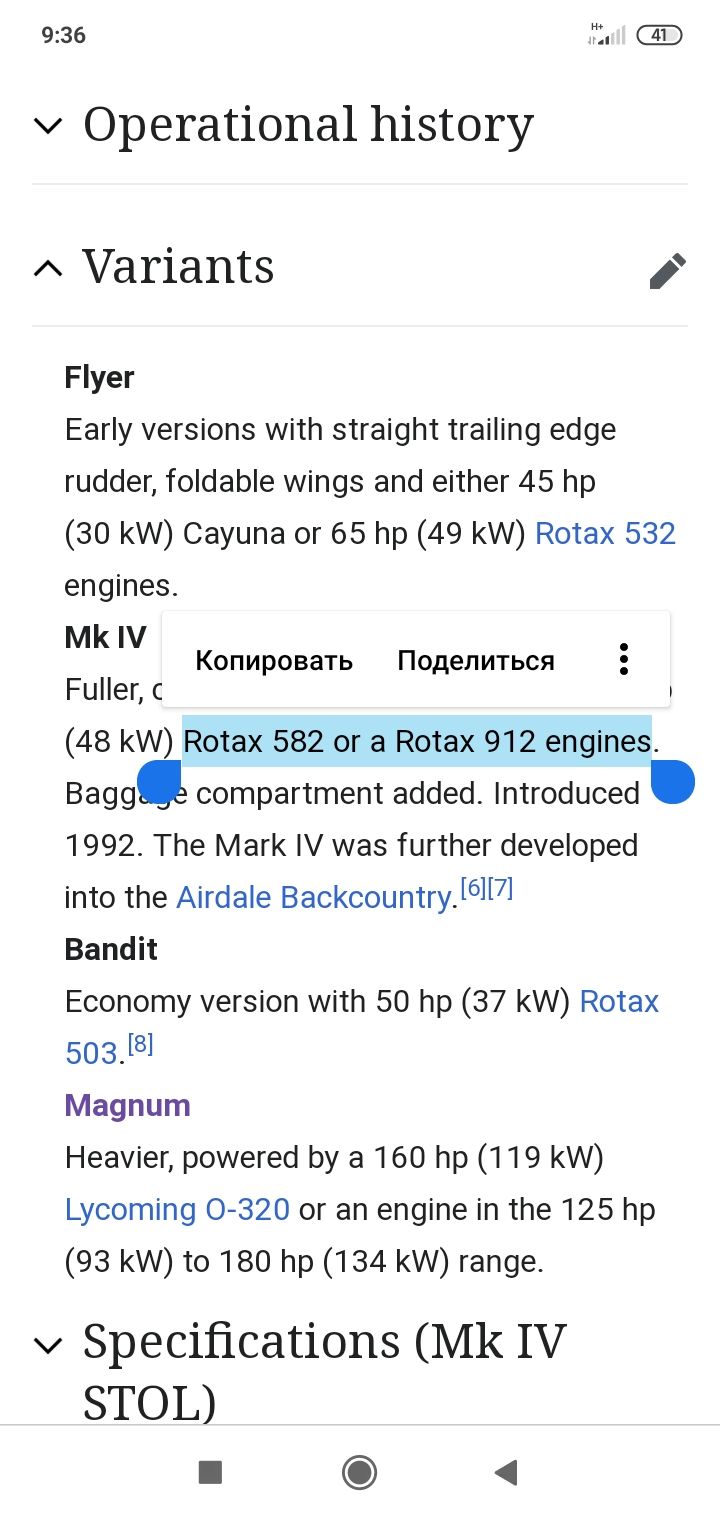

На Авид без серьёзных переделок 912-й не поставишь. Изучал эту тему, потому что себе 912-й установить хотел. На НАТО-вских форумах прецеденты были, потребовали усиления моторамы и фермы в носовой части. Родную ажурную ферму 912-й рвёт. Также требуется либо перенос узлов навески крыла, либо удлинение фермы. Изменение стреловидности на 2 дюйма - это как мёртвому припарки. В итоге пришёл к решению, хочешь 912-й - выбираешь КитФокс-7. В Авиде весь кайф именно в его идеологии, и 582-й - это часть этой идеологии.
А как же...?
Я так понимаю с завода ставили 912?
Просто есть доступ к Авиду мк4, но на котором стоит 2т ротакс. Кто знает, на одни и те же фермы ставили разные моторы, или под 582 и 912 уже с завода были какие то отличия?

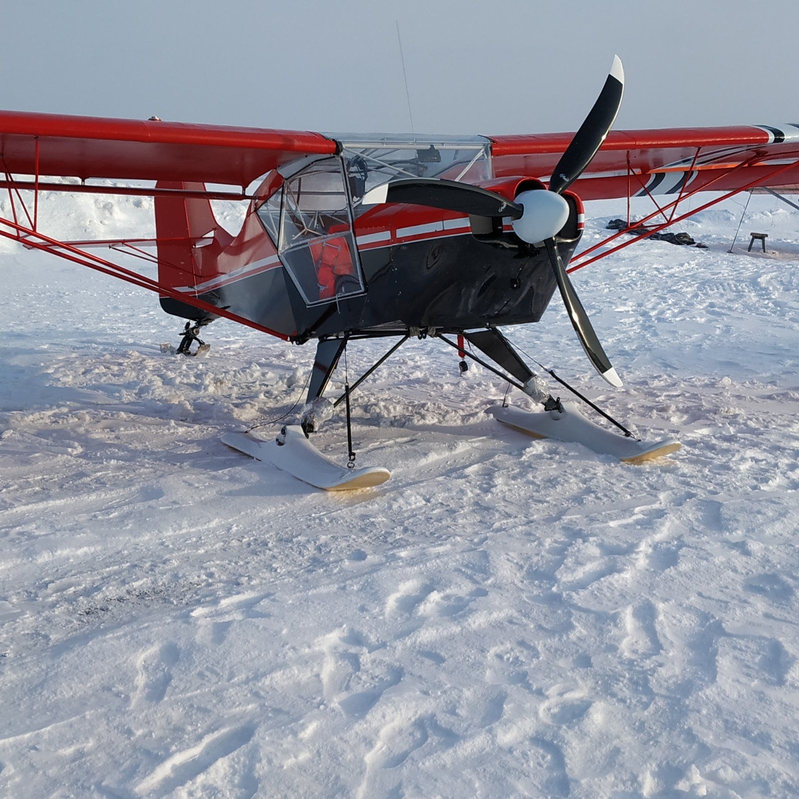

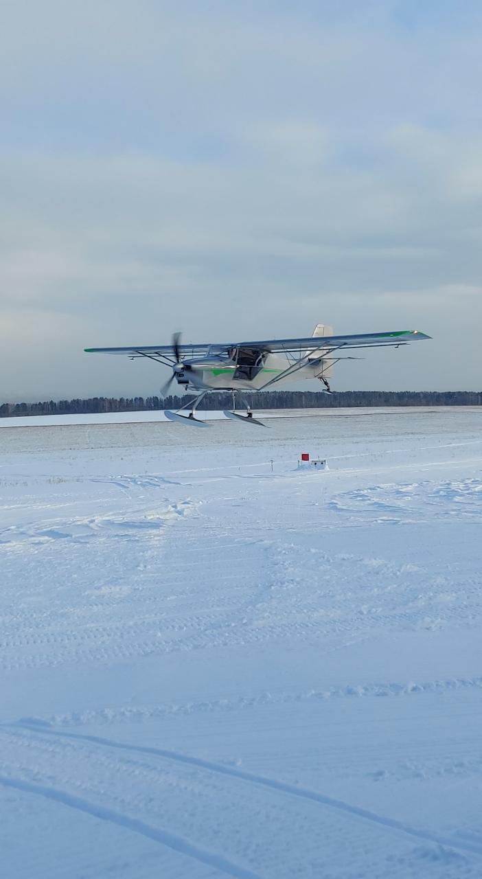

всем привет. пока Игорь Игнатьевич молчит и наверное старается успеть построить к лету еще самолётов мы успешно подружили самоль с лыжами и наслаждаемся зимними пейзажами. самоль чувствует себя отлично. надеемся к лету отправится на первые серьезные маршруты. кому интересно видео полетов смотрите скоро на моем youtube канале.

Молодцы!!!!!!! Надеемся к лету ещё построим и с передней стойкой тоже .

На фото кабина самолета выполнена пошире или мне это кажется? Самолет красавец. (y)

Двери кабины немного раздуты, у оригинала они прямые.

Да вообще зачетный аэроплан, больше всего понравилось летать на нем с 912-м мотором, 582 с полной нагрузкой на взлете вяловат, а так нормально как разгонится............С передней стойкой отлично будет как учебный вариант и стекла дутые просто очень правильно.
