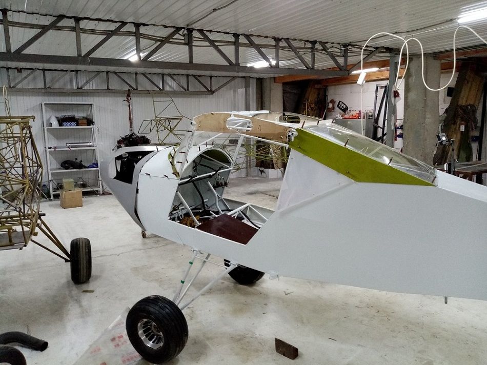

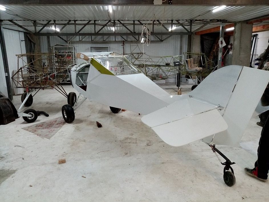

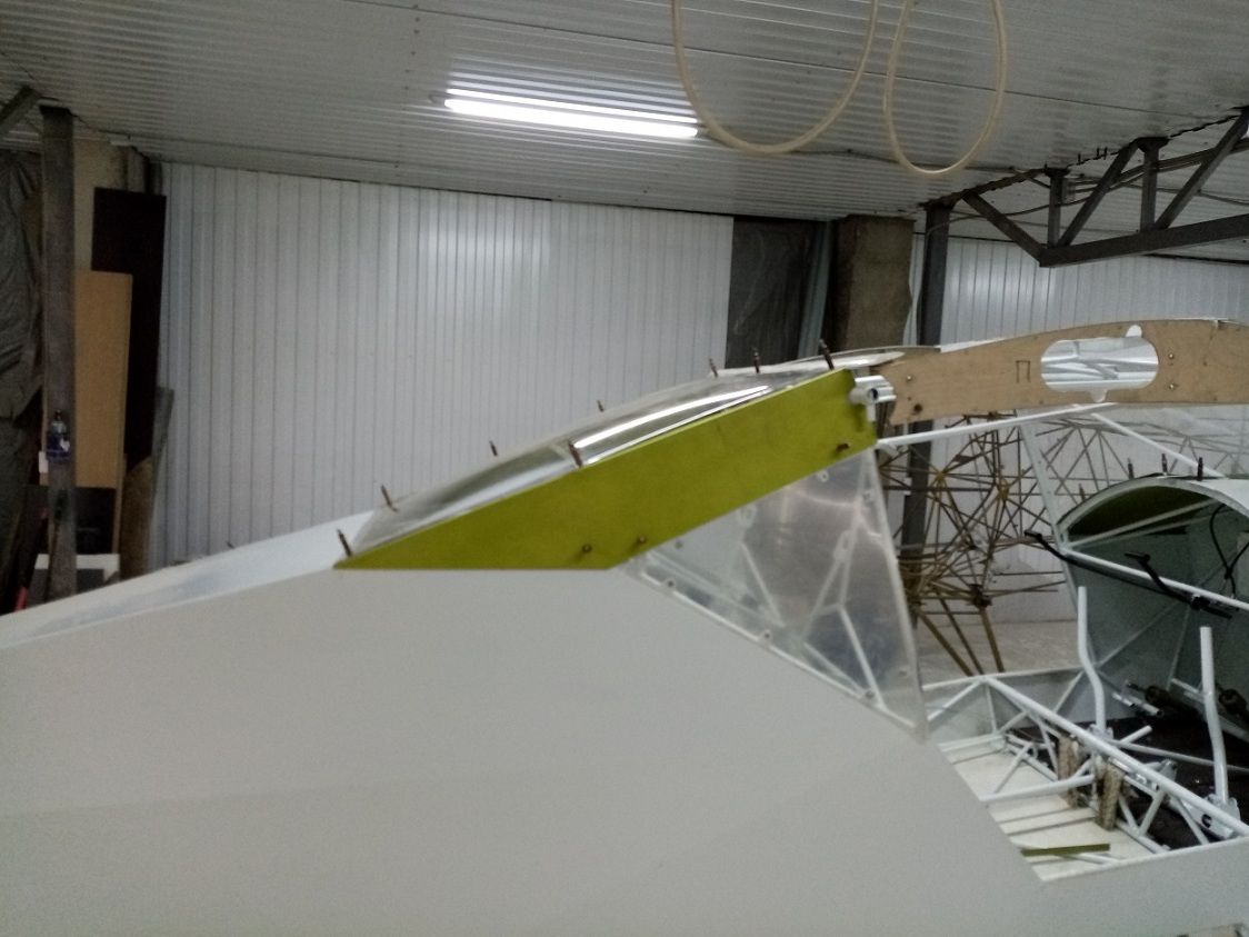

строительство клона китфокса (авида) в Павловском Владимирской области

Зреют "пирожки" потихонечку. Молодцы, ребята!
Верю, что дело к серийному производству идёт. Доступный прогулочный двухместник в классической компоновке - это мечта для многих авиаторов выходного дня.
Искренне желаю удачи!

У меня тут интересуются знакомые, а сколько будет стоить просто каркас фюзеляжа пустой и не крашеный?
Virprom
Люблю летать!
Парни поднимайте аппарат в небо и будет ещё один заказ .👍

Ребята, спасибо за теплый приём и чай, в холодный ветреный день!
Mark727
Подскажите, пожалуйста, расстояние от оси винта до "поверхности" при полностью сжатом шасси. Фокс с передней стойкой, или диаметр винта для 582, С ув.

Оптимально идут винты ВК-7 1, 75м при редукторе 2,58. У меня тяга 190 кг на стопе на 5800.

Уважаемый Алексей, расскажите как на вашем самолете будет выполнен топливный бак, а также под какую массу силовой установки (мотор/редутор/система охлаждения) спроектирован самолет (чтобы не нарушить центровку)?
