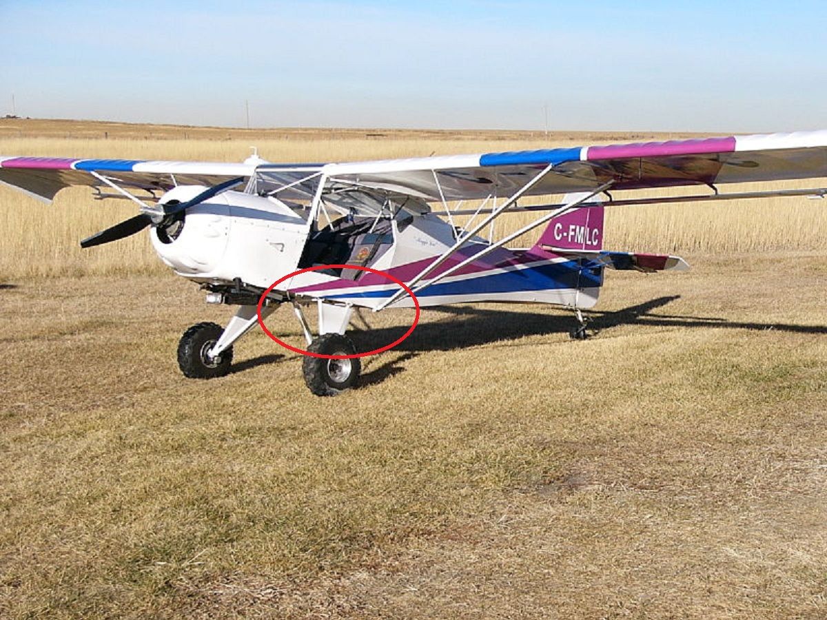

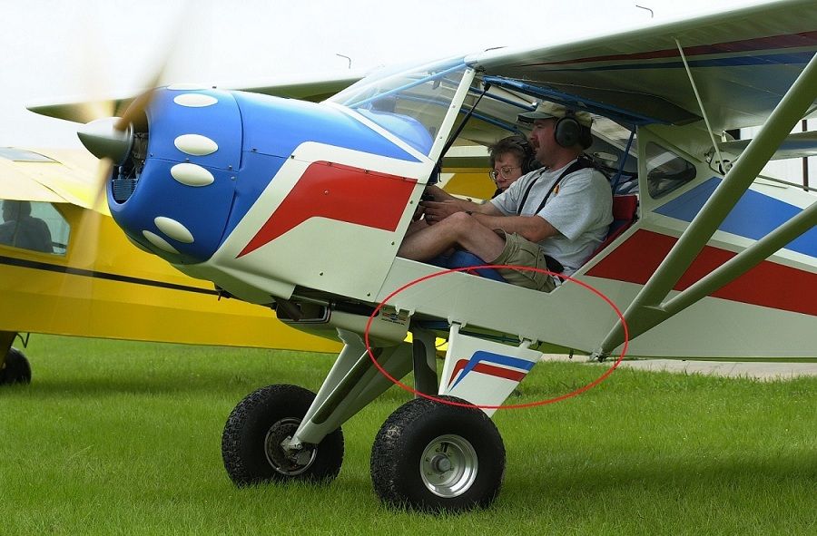

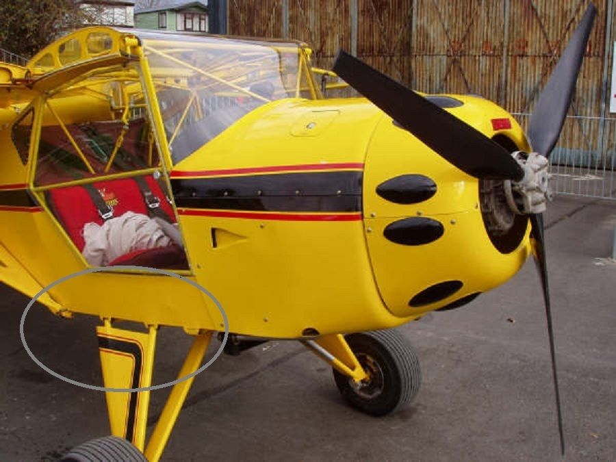

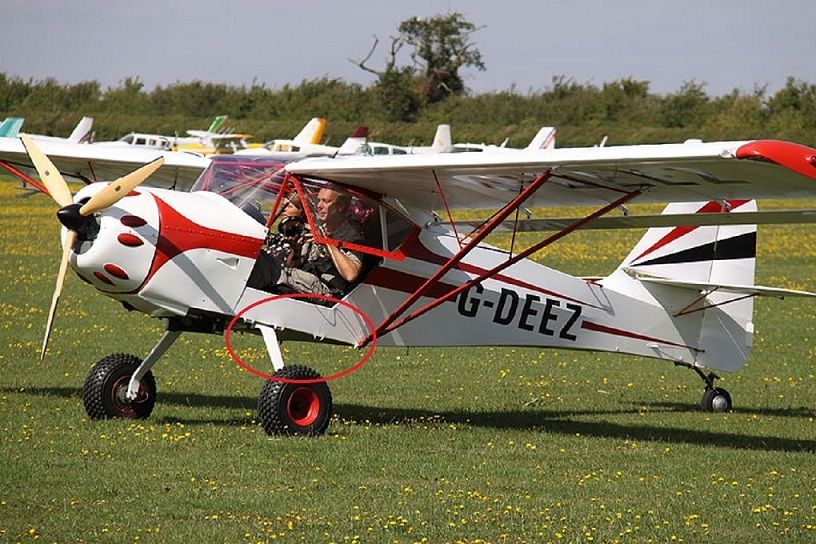

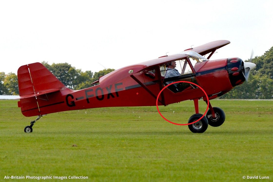

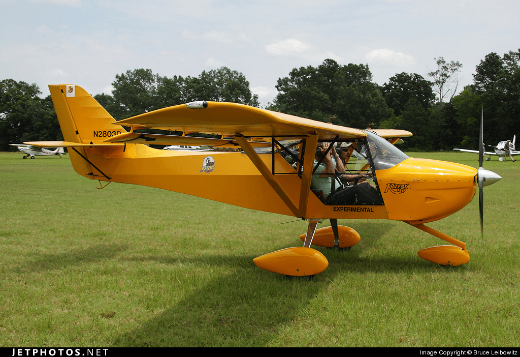

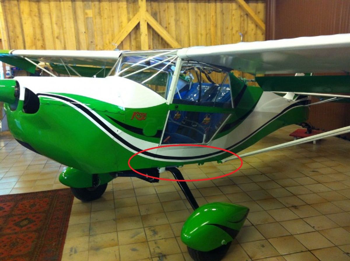

Привет Андрей . Ну тогда объясни почему пендосы так перемещают шасси , с какой целью , на одних самолётах стоят Rotax 582 , на других более тяжёлые Rotax 912 и даже звёзды , и шасси на них ставят в разных местах , в зависимости от веса мотора и расположения топливных баков , в крыльях , или спереди , между приборкой и моторной пероегородкой , а моторамы у них все достаточно короткие и капоты примерно одинаковые , + , - . Уж не буду засорять ветку лишними фотками , если есть интерес , глянь в инете .
Все очень просто - эти самолеты можно строить как с задним колесом так и с передним. В соответствии с конфигурацией стойки основного шасси переставляются в ту или иную позицию. Их положение НИКАК не связано с аэродинамической центровкой. Ну разве только чуть-чуть, из-за смещения их веса, но все это происходит почти в зоне центра тяжести и практически не вляет на центровку.
samodelkin_33rus
Я люблю этот Форум!
Возможно так и пытаются регулировать управляемость на разбеге и посадке, только к центровке это мало имеет отношение.
Aleksey™
Лучше день потерять , потом за пять минут долететь
Владимир
Тогда по вашему чем компенсируют вес моторов если всё так просто. Вес 582 и 912 и звезды разнятся значительно , а конфигурация планера практически одинакова и моторамы примерно в одном размере длинны . И рассматриваем пока конфигурацию с хвостовой опорой.
