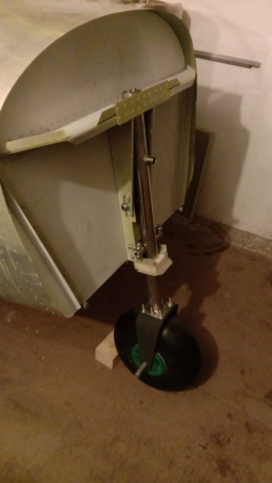

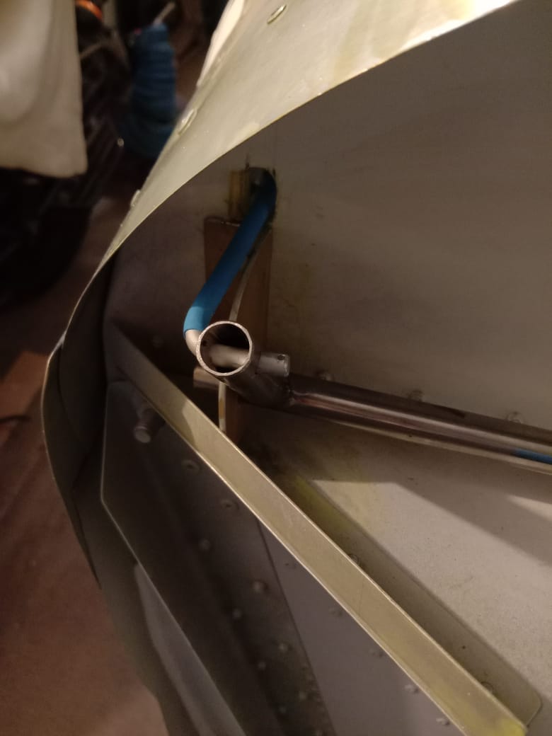

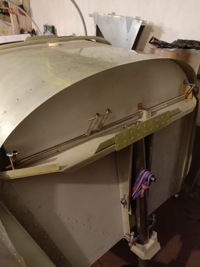

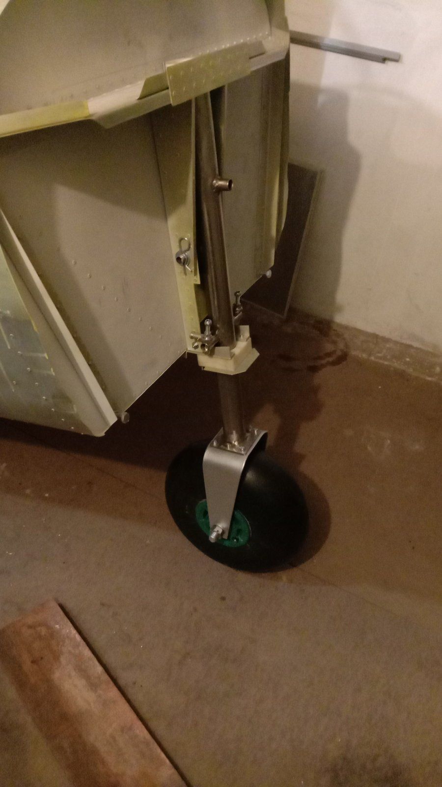

Носовая опора почти готова, варил полуавтоматом - повело трубу (эллипс). В подшипниках движется туго. Буду переделывать.

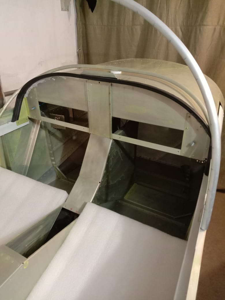

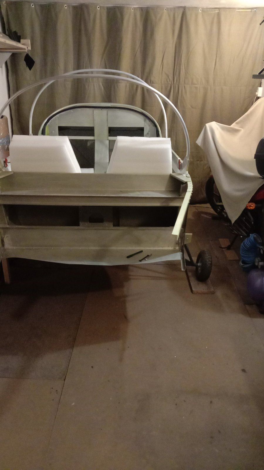

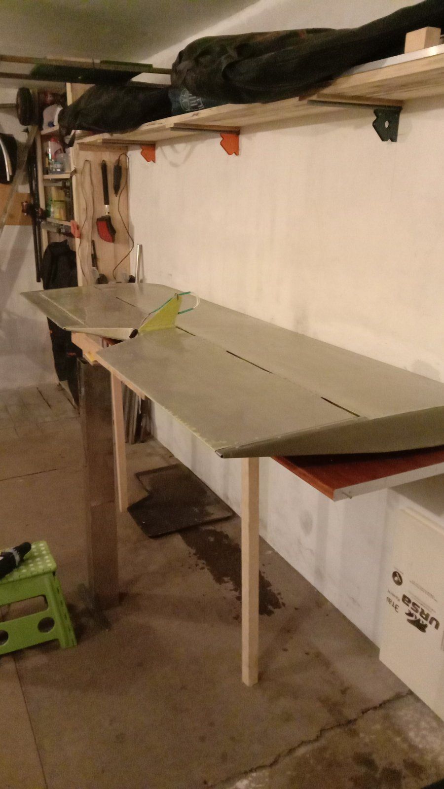

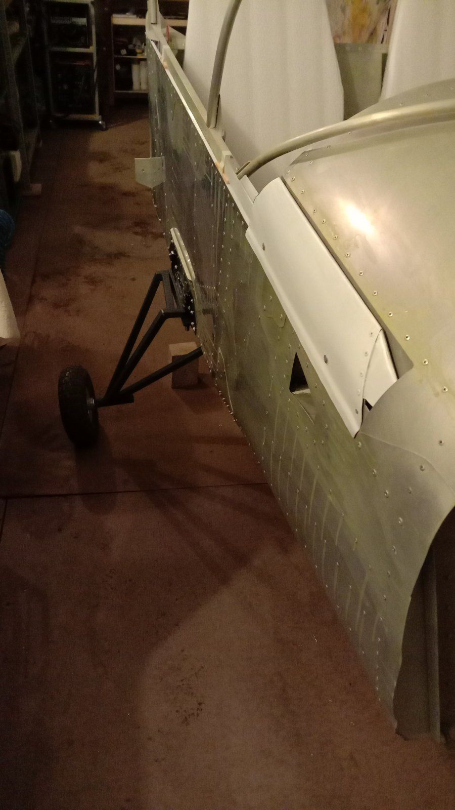

Да, время летит быстро. Приобрёл гараж. За это время самолет переезжал с 11 этажа на 20 и потом в гараж. Листы на носу помял и уголки за кабиной пришлось укоротить, маленькие подъезды.
