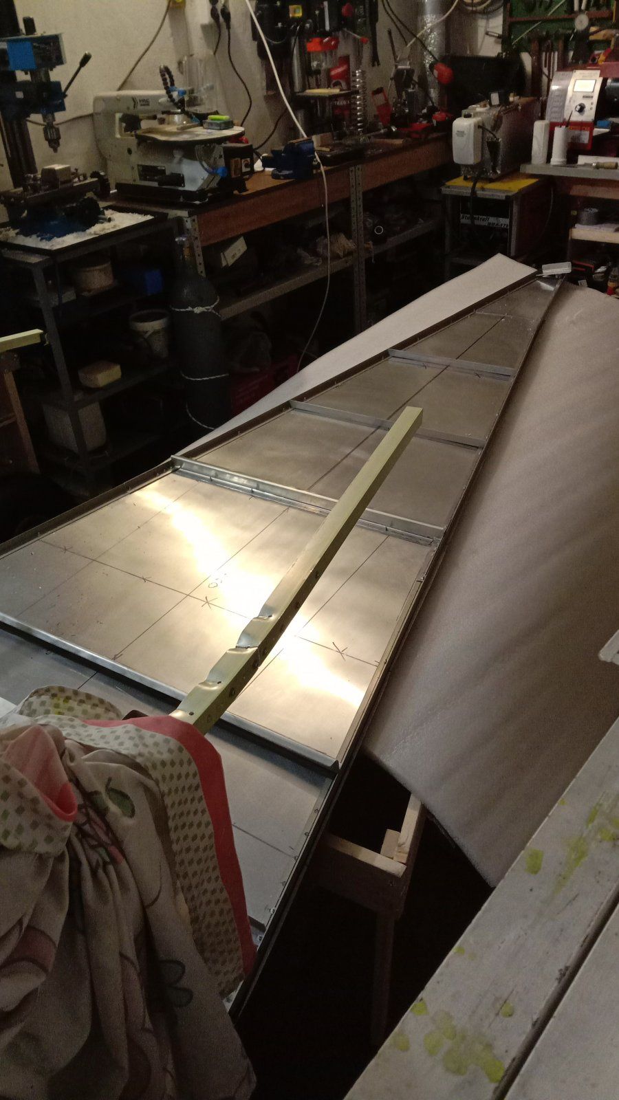

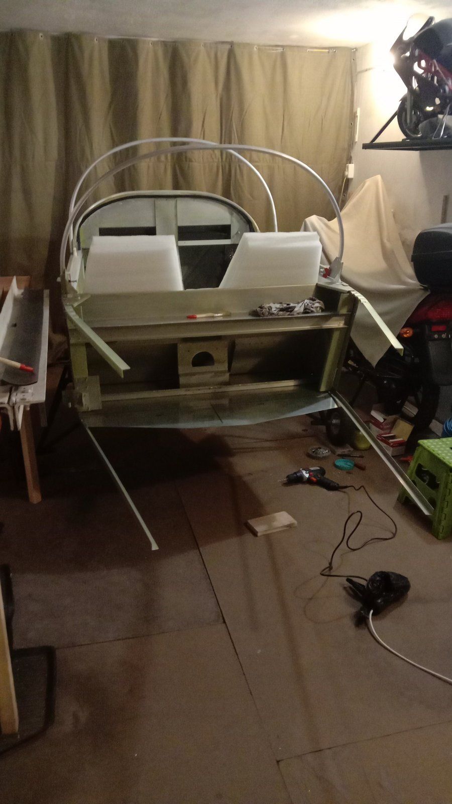

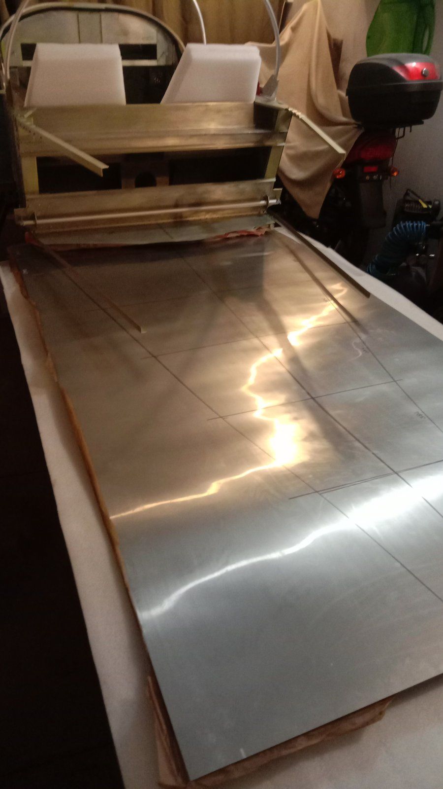

Я построил самолёт.
Челябинск
Верно, однако творчество ни кто не отменял, если человек вот хочет новое, сто то спроектировать.
Купить б/у самолёт например дешевле, чем строить.
У меня получилось построить (без учёта потраченного времени, ведь это хобби) значительно дешевле, чем купить б. у. самолёт со схожими характеристиками, ещё и в рассрочку. А творчества и с чертежами хватает
