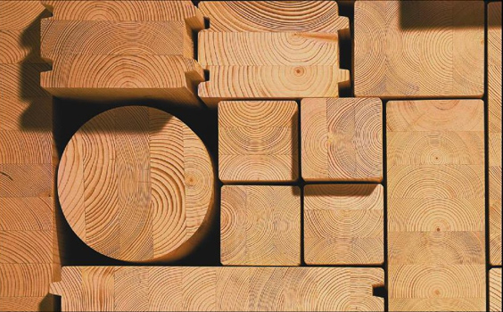

и только дерево не имеет ограничений.
Третий год об этом говорю.
Клееный брус из разнонаправленных реек, попрочнее, долговечнее и легче всех металлов будет.
Вспомните мачты на кораблях и яхтах, даже алюминиевая мачта получается тяжелей деревянной и служит десятками лет рядом с соленной водой.
Есть варианты купить готовый склеенный в заводских условиях
http://rostov.blizko.ru/products/brus_trekhsloyny_sibirskaya_listvennitsa_82kh86_72kh87_6989785
