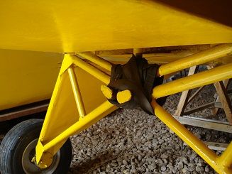

Вкачестве  резиновых  амортизаторов  использую  кольца  нарезанные  из  камер  большегрузных  авто.  Пока  не  жалуюсь.  Только  ширина  кольца  не менее  30 мм  и  набор  на  каждую  стойку  неменее  10  штук  .Конечно  все  это  требует  постоянного  контроля  и  периодической  замены  но  игра  стоит  свеч.

Амортизатор сжатия с резиновыми кольцами значительно надежнее шнурового при том же весе.
Подтверждаю, по опыту эксплуатации Овода с резиновыми кольцами на сжатие (профилованными) проблем нет. Уже несколько лет. И тьфу-тьфу не предвидится.
Сейчас  в  командировке . Пришлю  обязательно.  Все  просто  но  следить  нужно  хотябы 1раз  в  сезон.
Отправляю фото
