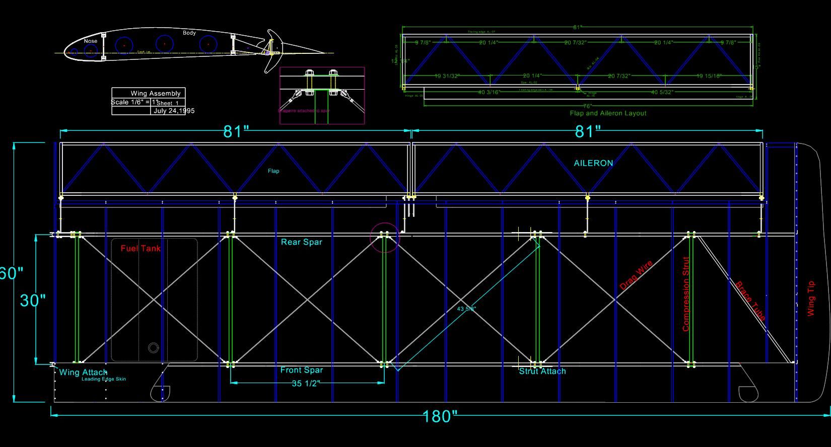

Строю Piper
длина 5м
хорда 1.6
бак 47л.
элероны-закрылки
вес консоли 40кг.
Вес консоли дан с обшивкой или как на фото - без?
Каков расчетный полетный вес самолета, для которого они предназначены?

вес консоли указан без обшивки, расчетный вес самолёта примерно 450-470кг пустой, взлётный примерно 700кг, а тот жёлтый летал с двс ЕА-71 прекрасно, крейсер где-то 120-130, а на этот самолёт будем ставить тоже ЕА-71 только с турбиной от ЕА-82, получится где-то 130 лошадок, расчётная тяга под 300кг...
Венс консоли приемлемый, если при этом лонжероны действительно держат такую нагрузку.
Для сравнения консоль крыла РА-18 сметаллическими лонжеронами и 18-галлонным баком, в обшивке, с элероном и закрылком, весит 47кг. Но нормальный полетный вес самолета с такими консолями 795кг.

На Sitabria 7GCBC подкосное тряпочное крыло обшито до переднего лонжерона дюралем сверху и снизу
    150,6 КБ · Просмотры: 168
