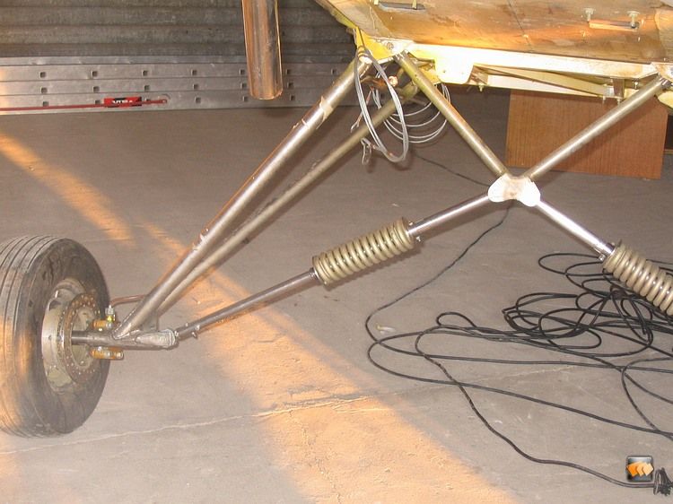

фотку нашёл только эту. Это шасси самолёта GN-1 Орлова Евгения из Санкт Петербурга.

Чтобы пружина смогла воспринять всю энергию,рассеиваемую при всех расчетных случаях посадки,она,естественно,должна весить минимум всемеро больше тех резинок,которые,кстати,из-за внутреннего трения в маетриале,служат в некоторой степени и демпферами.
Касательно приведенной на фото конструкции могу с полной уверенностью сказать,что она работает - но при мало-мальски жесткой посадке и даже скорее всего при рулежке по неровной поверхности пружины обжимаются до ударов витка об виток,получая наклеп в этих местах,инициируя трещины и впоследствии неожиданное разрушение пружины.
Похожего размера пружины стояли на передних стойках Авиатики,по опыту эксплуатации которой и описывается сценарий разрушения пружин - это,к сожалению,произошло неоднажды,после чего,собственно,я и сделал первую стойку с резиновыми амортизаторами на кольцах сжатия.

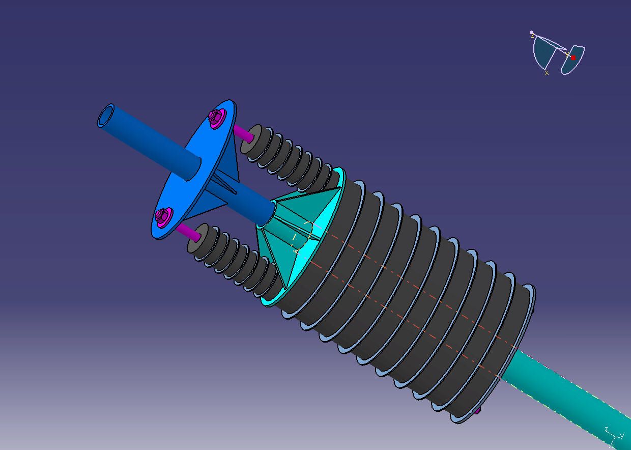

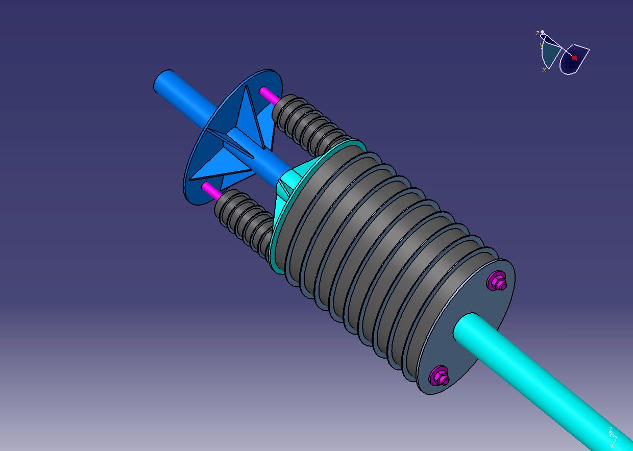

Вот наброски амортизатора под резинку(полиуретанку)
Делал Андрей Иванов на Питенрол
    81,2 КБ · Просмотры: 166
Парни  в  сущности  все  что  сказано  и  показано  работает  вполне  нормально  с  пружинами  тоже  соглашусь есть  наклеп  носуть  мне сдается  в  технологичности  простоте  а  значит  и  в  дешивизне  что  согласитесь  немало.  Резина  помоему  здесь  выигрывает.
Сложновато как-то.
А маленькие колечки - для амортизации обратного отскока:я использовал для этого основные кольца с первого же варианта.

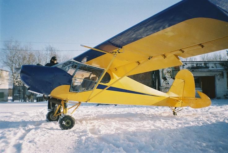

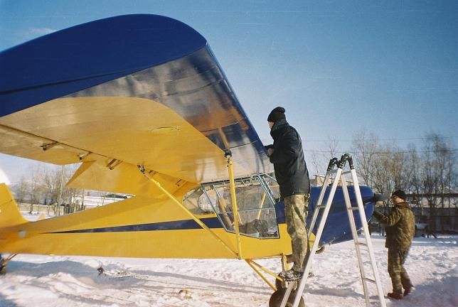

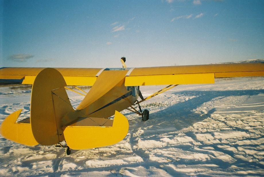

всем привет!!! выставляю на всеобщее обозрение самолёт, один из первых пайперов на камчатке, который построил мой друг, сейчас строим такой же, только пилоты сидят один за другим, этот  самолёт отлично летал с двс ЕА-71, вобщем о нём можно долго говорить, просто посмотрите и оцените...

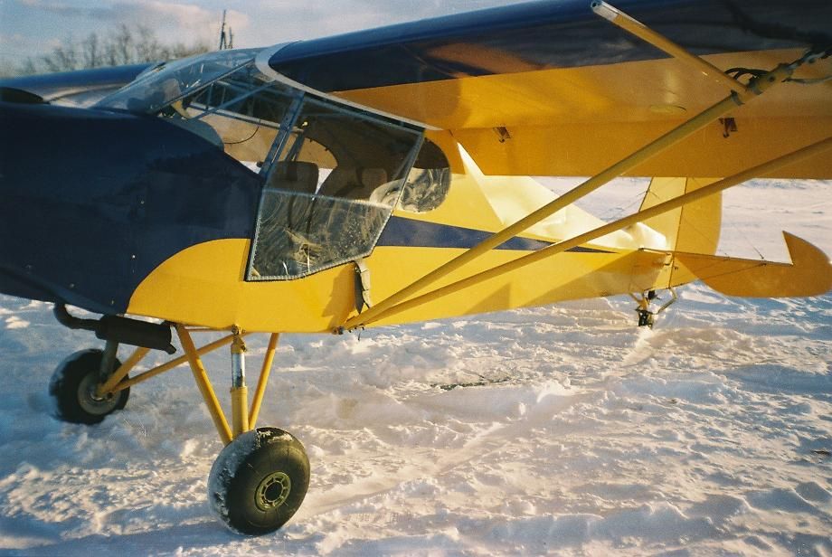

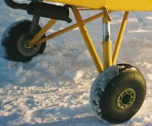

Пардон, а нельзя-ли покрупнее посмотреть как у него вот тут сделано?  :-[
    18,5 КБ · Просмотры: 166
сделано очень просто, амортизаторы от задней стойки от АН-2, колёса тоже задние от того же самолёта, хотели сделать на пайпере где сидят пилоты один за другим так же, но не получится, так как он уже и по этому будем применять классическую схему-амортизационный шнур.
Ваш друг - молодец. Самолет производит впечатление. Респект этому скромному труженику и пожелания всяческих успехов.
