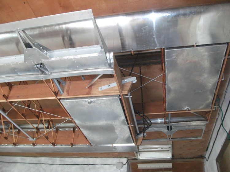

Строю Piper
У  вас увеличена хорда закрылка и элерона по сравнению с пайпером? Или больше расстояние между лонжеронами?
По фото видно что закрылок сразу после заднего лонжерона (без хвостика)

vitas? это крыло не пайперовское,у него процентовка другая, поэтому элероны и закрылки сразу после ланжерона..., и естественно расстояние между ланжеронами больше

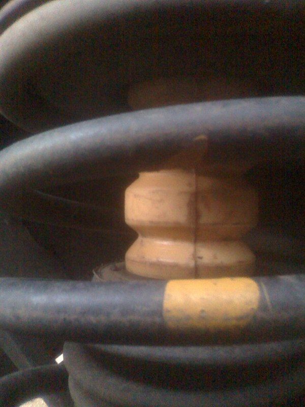

Попробуйте,например,сделать рогатку на пружинах...или пружиномоторную модель - резульат неприятно Вас удивит
  ;D ;D делал где то в третьем классе из механизма будильника, тихонько так ездил по полу, с резиномотором с места буксовал, приходилось догружать. А насчет пакета из резиновых шайб, стоят в передней подвеске почти всех современных авто вот такие отбойники , как пакет из шайб, можно наверное и их применить, они разные

фотки к сожалению нет, а профиль 14%, хорда 1.6, длина консоли 4.5м, можно сфотографировать нервюру с боку чтоб было видно в профиль, пишите в личку.

Наверное профиль всё-таки использовали родной Пайперовский,а в плане законцовку крыла сделали прямоугольной и установили на концах кили (не знаю,как правильно их обозвать). Вот их-то и не видно полностью на фотографиях,а так интересно их посмотреть и узнать как они сделаны. Их проще наверное сделать,чем оригинальное Пайперовское,полукруглое. Конечно интересно было увидеть фото этого фюзеляжа в процессе сборки,без обшивки. Спросите может есть у них такие фотки.Спасибо!

привет всем!!! приехал с командировки, пишите в личку отвечу на все вопросы, если конечно смогу  😉,  или звоните по тел.89146239573, инфа для elgrand-x_ профиль не пайперовский, заканцовки сделаны из пенопласта обтянуты стеклотканью от грунтованы и покрашены...
