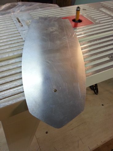

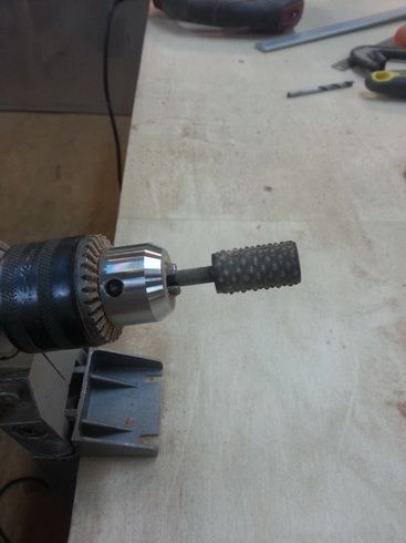

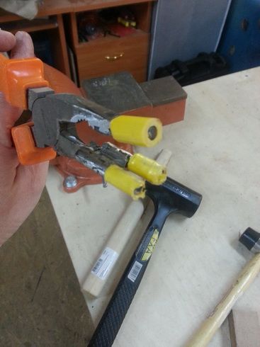

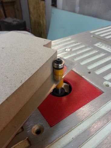

наконец-то после вынужденной длинной паузы вернулся в гараж. Используя рашпиль для дрели, доработал выемки на форм-блоках. При помощи фрезы с твердосплавными резцами вырезал заготовки дюраля под нервюры.

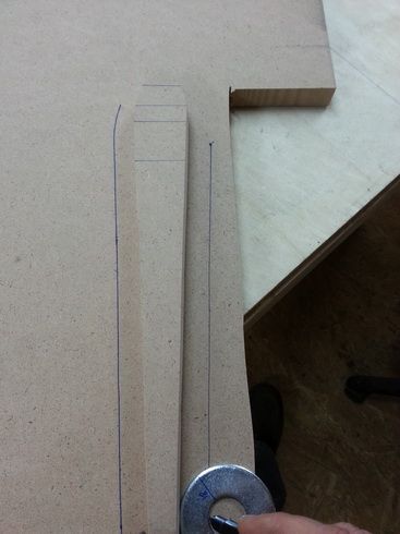

Прорисовка формы для вырезания заготовок. Форм блок обводил шайбой 22мм, ширина полки 18мм. Удобно и быстро.
