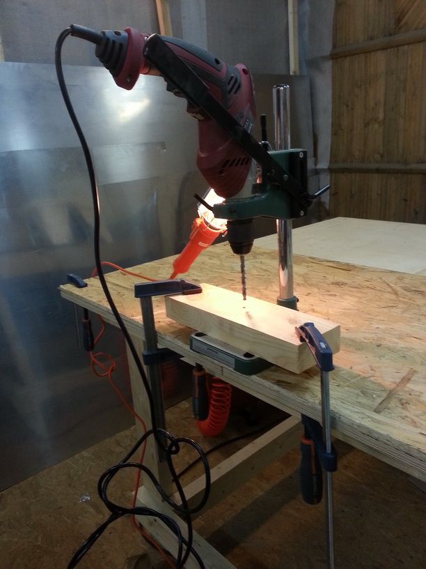

сегодня испытал очередную приспособу, стойку для дрели. сгодится.

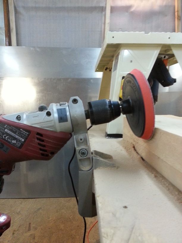

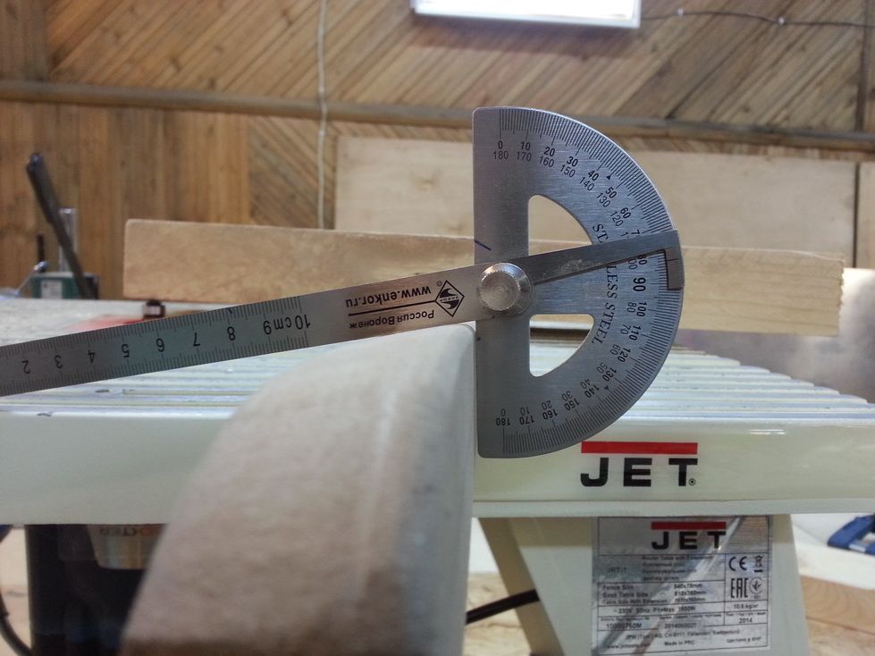

согласно чертежу, форм-блок должен иметь скругление кромки 3мм и скошенную на 8 град. боковую грань.

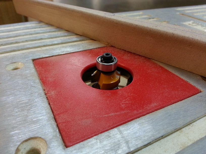

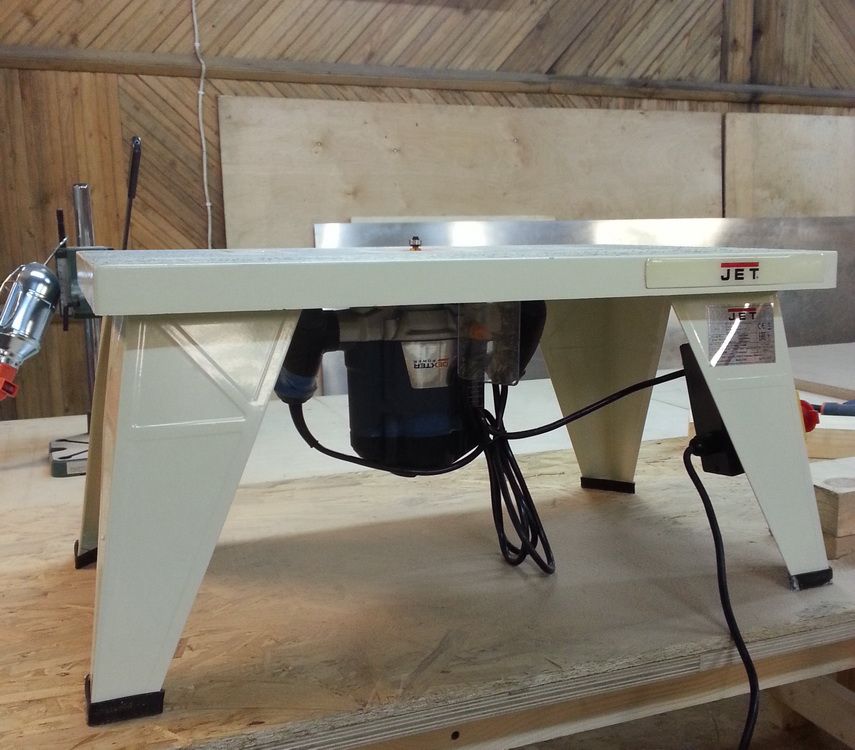

Кромку сформировал при помощи фрезера, закрепленного на спец. столе и кромочной калевочной фрезы с R=3.2мм, боковую грань сформировал при помощи приспособы к дрели, которую отклонил от вертикали на 8 град.
    86,5 КБ · Просмотры: 219
    76,2 КБ · Просмотры: 223

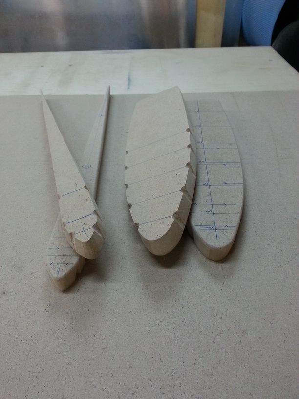

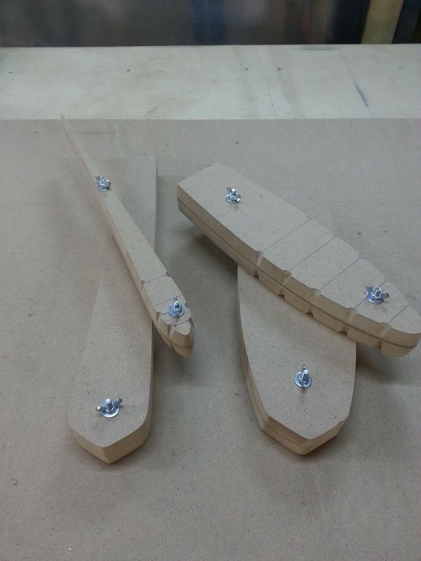

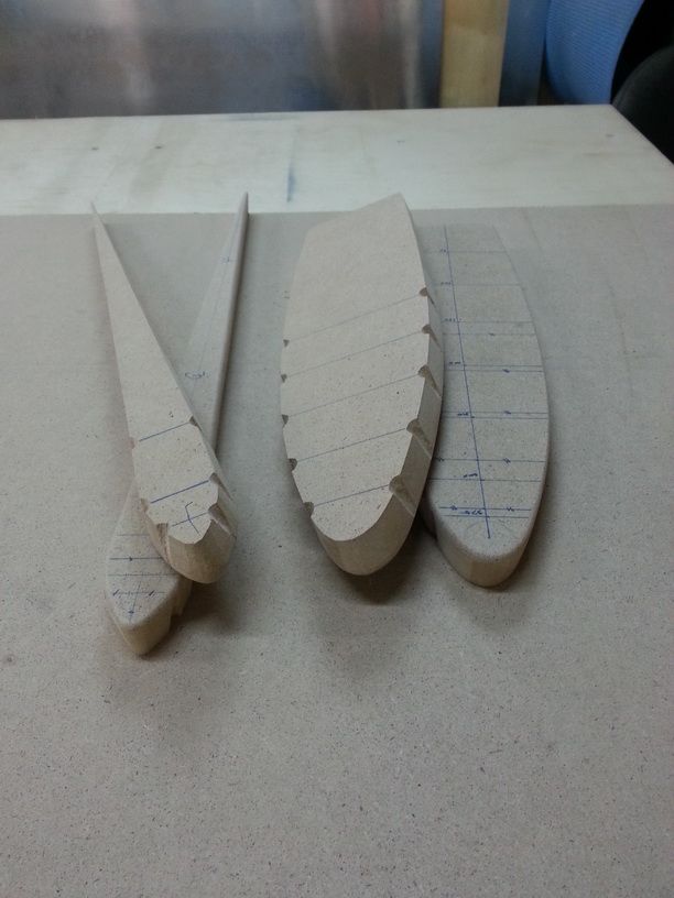

после очередного похода в гараж закончил делать форм-блоки для руля направления
    54,8 КБ · Просмотры: 234
    50,6 КБ · Просмотры: 238

Добрый день, а форм-блоки из какого материала изготавливаете?
@ charlie
МДФ неламинированный. Думал сначала о фанере, потом зациклился на МДФ и выбрал его. Почему? Подумалось, что проще в обработке, только пыли от него при шлифовке!!! Караул!!!
И как по ощущениям, что проще обрабатывать? Подскажите еще толщину листа.
по мне так, пилить одинаково. МДФ шлифовать мне больше понравилось, быстро, но МНОГО мелкой стружки(почти пыль).
Толщина 22 мм(многовато), 18-20мм было бы отлично.
