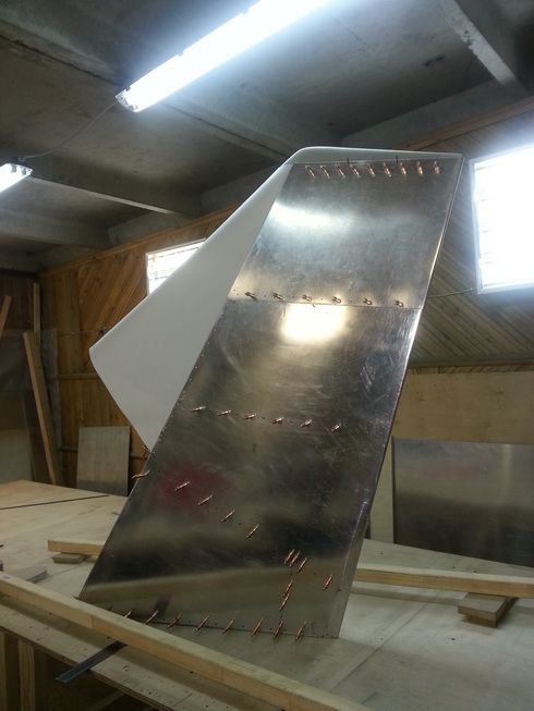

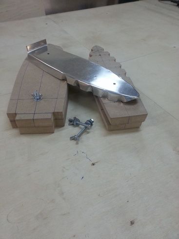

Строю Zodiac CH-640
результат
    16,8 КБ · Просмотры: 266
    15,5 КБ · Просмотры: 223

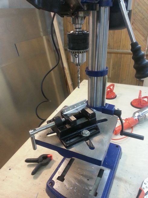

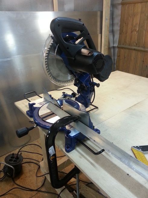

Для обшивки этого произведения желательно найти лист шириной 1500мм

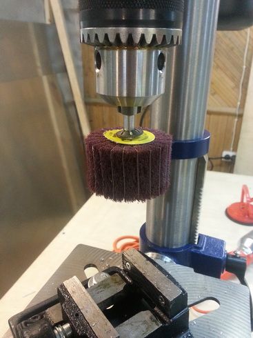

края разрезов обработал вот такой шлифовальной насадкой. Быстро и удобно!
И результат.

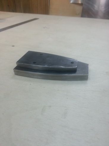

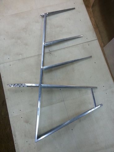

    24,6 КБ · Просмотры: 214
    32,2 КБ · Просмотры: 213

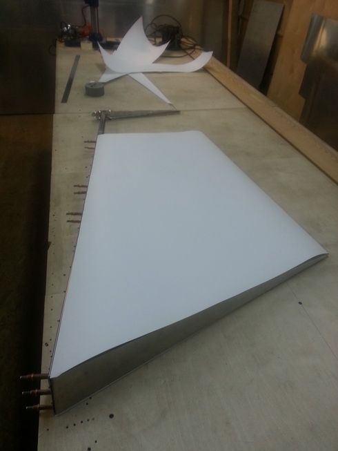

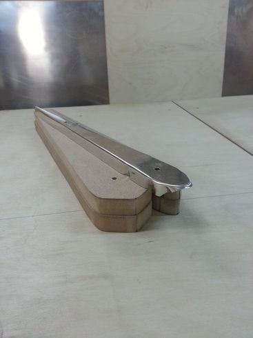

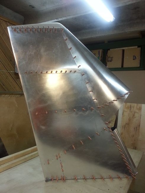

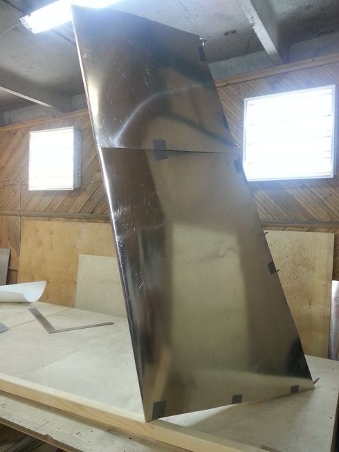

наконец-то дорвался до своего проекта. приступил к обшивке руля.
В целях сбережения металла, сперва вырезал обшивку из ватмана. Потом уже в металле.
    23,8 КБ · Просмотры: 248
    36,5 КБ · Просмотры: 251
    38,5 КБ · Просмотры: 258

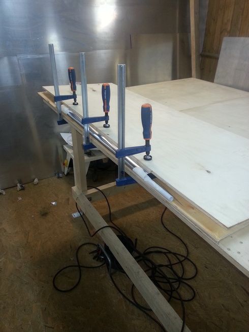

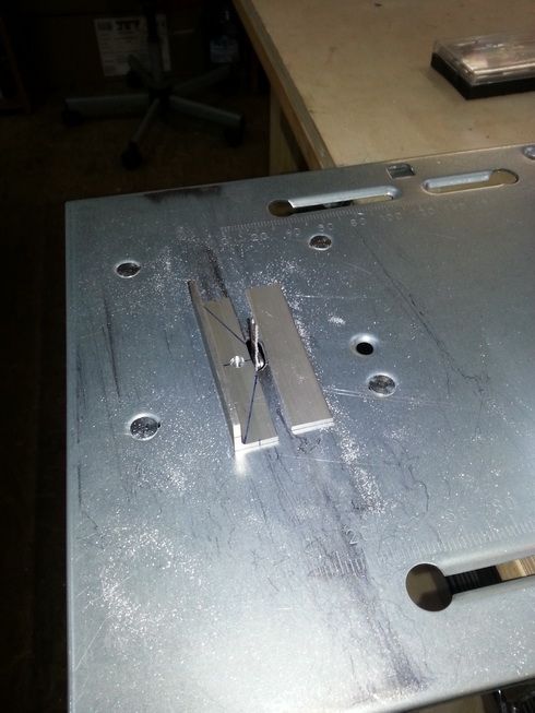

переднюю обшивку согнул вокруг 16мм пластикового кабель канала, но сначала задал положение оси сгиба обычных сгибом на листогибе, чтобы трубка легка правильно.
    40,2 КБ · Просмотры: 252

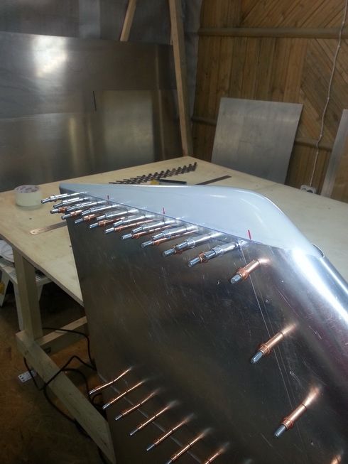

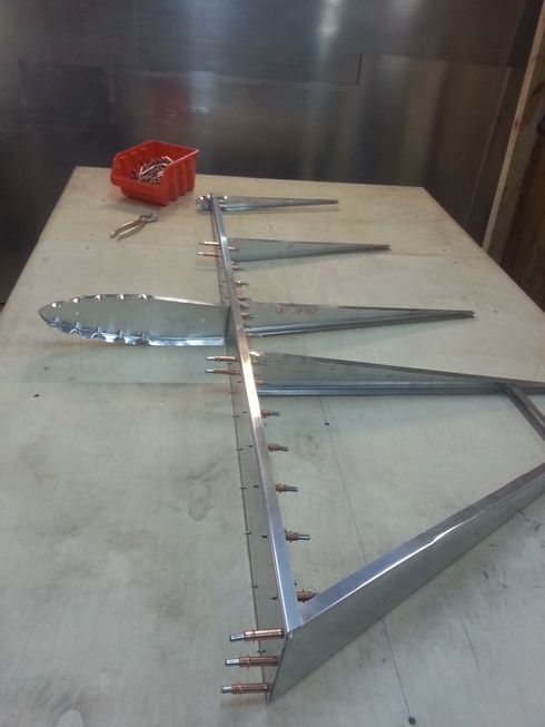

согласно чертежам, если хотим поставить верхнюю пласт.обтекатель, то надо заменить им верхнюю нервюру.  сделал по-другому, оставил нервюру, но удлинил обшивки верхнюю и переднюю.
    39,8 КБ · Просмотры: 247
результат.  😀
Осталось вырезать место под БАНО, заклепать, загрунтовать.

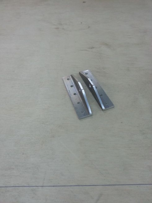

Петли навески пока не буду ставить, кроме нижней петли.
Грунтовать собираюсь HB BODY 960.

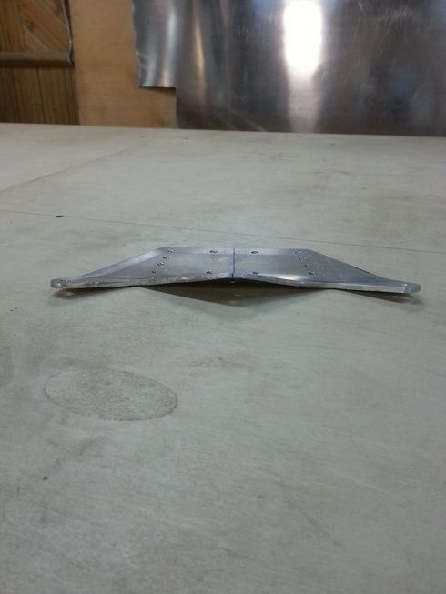

Уважаемые коллеги и старшие товарищи,поделитесь мнением.
Имеет ли смысл добавить к рулю фиксированный триммер для компенсации реактивного момента винта, вместо того, чтобы смещать на 3 градуса линию тяги в дальнейшем?
Как выбрать размер такого триммера? По-сути такой триммер макс.эффективен только на одной скорости или очень узком диапазоне.
А может пока и не суетиться? Когда полетит, тогда и понять, нужен он или нет.
Задумался... :-?
Ни на одном зодиаке не ставил ни триммер РН ни пластину. На одном смещали ось на 3 градуса, на других нет. Разницы в поведении (с носовой стойкой) не заметил.
А в полете роторный момент компесируется регулировкой элеронов. При нейтральной ручке элероны не совсем нейтрально
я скорее неправильно сформулировал (обобщил действие: "реактивный момент" винта).  Я думаю про обдув руля направления.
если все правильно собрано, пластина не понадобится. А при необходимости всегда можно поставить, а размер прикинуть потом исходя из величины момента, который надо компесировать
