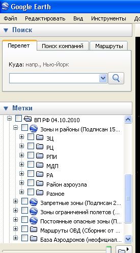

Дайте ссылку на гугл деление воздушного пространства по Магаданской области
Ссылка на файл и инструкции для Гугл карт в первом посте этой темы.
Конкретные зоны и районы можно включать/выключать для показа установив галочку у соответствующего названия которые появятся в меню МЕТКИ слева.

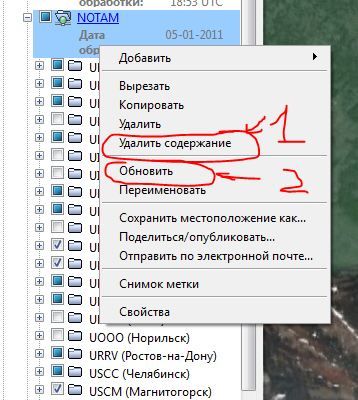

Добавлены NOTAM Серии E по Центральному региону.
Источник данных: http://caiga.ru/caica/val_air_space_of_a_class_g/ani_state_documents/assemblages_to_notam_on_locales/01_central_area/
По остальным регионам ЦАИ не публикует никаких данных.
Файл перезабирать не надо, достаточно "Обновить" папку с NOTAM-ами.
Еще перед обновлением можно "Удалить содержание". Тогда при обновлении включатся только активные NOTAM-ы, и не неактивные не будут захламлять экран.
Ту же процедуру можно проделать с папкой "Зоны ограничения полётов". Включатся только активные зоны.

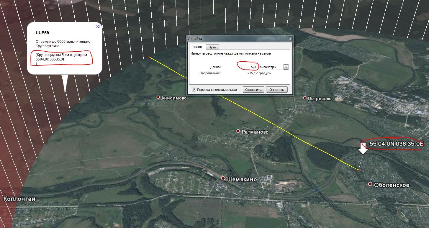

Да дело не в эксперименте, а в том, что интересующая меня точка находится в ~120-300 метрах от той границы этой зоны, которая отображена в файле. Однако в файле радиус зоны примерно на 1,3 км больше, чем по Приказу №204 .Соответственно, чему верить и что может быть за "касательный" проход по такой запретной зоне?
Кот-Баюн
Moscow
Ну почему сказки, просто ошибся, не тот радиус взял. Но собственно вопрос не в этом, а в том, что будет за кратковременный влет в эту зону?

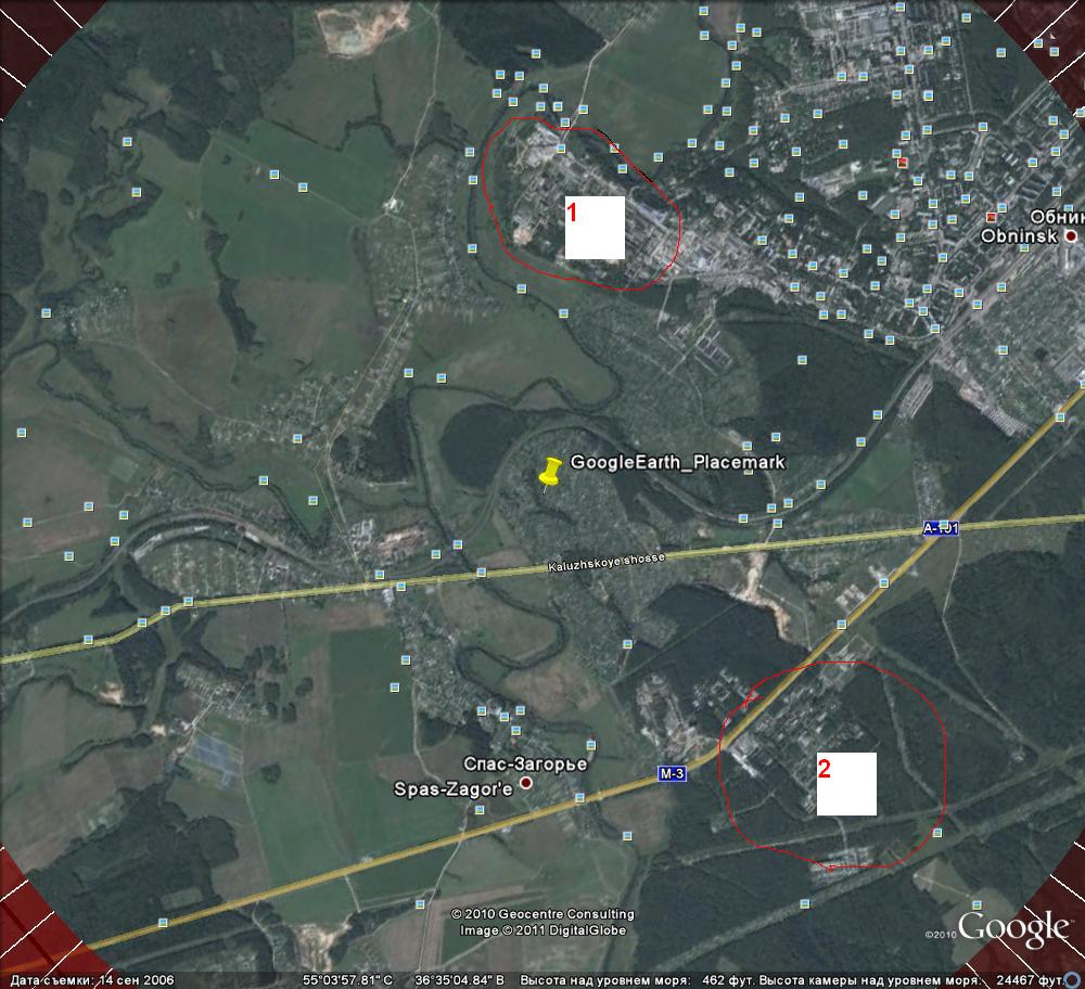

Доброй ночи! Есть интересный вопрос. Сильно ли покарают за влет в запретную зону UUP59 рядом с Обнинском?
Если не полетишь прямо через территорию Физико Энергетического Института  №1 на картинке или через карповку № 2 то ничего страшного в принципе не случится.
Эти места хорошо видно по торчащим трубам.
А вообще, конечно не стоит дразнить гусей. Можно сто раз пролететь и ничего, а на стопервый, приедут дяди, снимут треки  с твоего жпс, жирной чертой пересекающие эту запретную зону, и надают по заднице.
