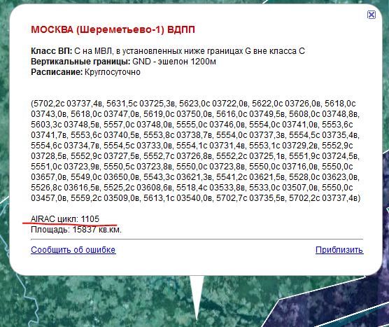

По многочисленным просьбам внесены изменения, которые условно* вступили в силу с 5 мая 2011 г.
В частности среди этих поправок существенные изменения в структуру Московской Воздушной Зоны (МВЗ), которая перестала существовать, и теперь есть "Московский узловой диспетчерский район" (МУДР). В МУДР появился долгожданный класс G.
Элементы структуры, которые изменены с 5 мая, можно распознать по номеру AIRAC цикла равному 1105.
* Поправки в приказы № 199 и № 212 всё еще где-то на регистрации в Минюсте, т.е. в силу не вступили. Поправка в приказ № 204 "Об установлении запретных зон" (Приказ 84 от 15.03.2011) вступила в силу 5.05.2011. Поправка в приказ № 200 "Об утверждении маршрутов обслуживания воздушного движения" (Приказ 85 от 15.03.2011) вступает в силу 9.05.2011.
    73,7 КБ · Просмотры: 283

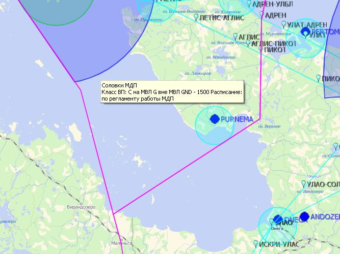

Тут готовился к маршруту и с целью вздрючить Stratomaster Enigma малость повозился с картами и информацией, которую нам любезно презентует РАОПА.
Сейчас думаю как это грамотнее в энигму залить. - Очень не хочется заливать всё только в растровой форме.  😉
Суть - из того, что мы видим в GoogleEarth легко и непринуждённо можно получить интерактивные карты, которые будут доступны в Ofline. Или просто распечатать их на бумажке.
Карты ЛЮБОГО масштаба.
Карты ЛЮБОЙ детализации.
Карты хошь физические с топологией местности, хошь исторические, хошь генштабовские. И каждый может слепить на свой вкус 🙂
Кстати Novitel-овские (для мобильников) тоже можно со всеми вытекающими последствиями ;-)
Единственное чего очень не хватает по площадкам зонам и районам информации о частотах, названий, режимов.

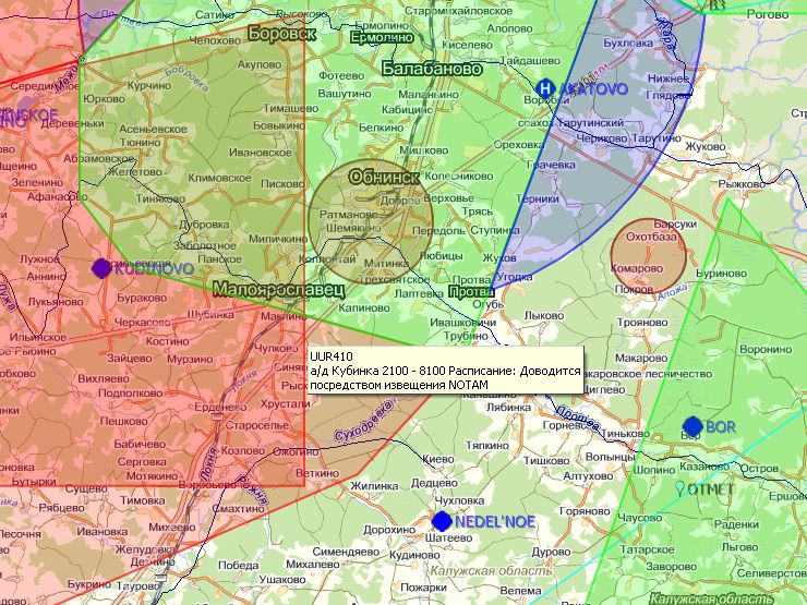

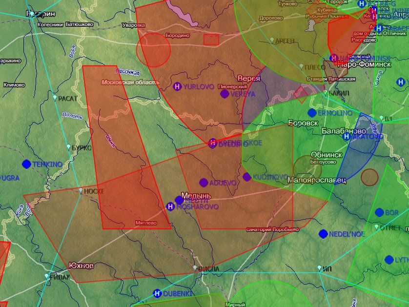

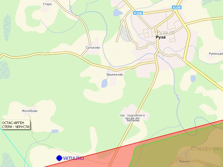

Примеры что у меня получается прилагаю:
12-ти км. = топоснова+реки
5км. = просто карта при наведении мышкой информация о зоне выдаётся
500м = просто карта при наведении мвышкой выдана информация по участку МВЛ ОСТАС-АРГЕН.
Эх, договориться бы с кем-нибудь, информацию о частотах зон, о частотах аэродромов получить. Такую конфетку можно было бы сделать. Буржуи обзавидовались бы.
    131 КБ · Просмотры: 257
    138,9 КБ · Просмотры: 253
    56,5 КБ · Просмотры: 258

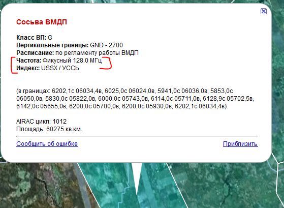

Намедни добавили частоты, позывные и 4-х буквенные индексы для МДП. Пока еще не для всех, но это дело техники.
Частоты для аэродромов и площадок есть в проекте http://maps.aopa.ru , пока они не импортируются в слой для Google Планета Земля, но это будет сделано в очень скором времени.
    44,2 КБ · Просмотры: 295

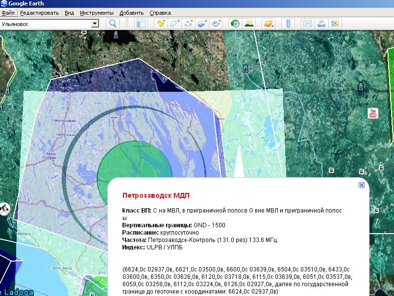

Ага, я видел эти заготовки. Только не заметил, что часть уже заполнена.
Попробовал себе залить. -  Придётся всё же малость покодить - вы ввели "schedule", "freq", "alts", а это в лоб не импортируется. Хотя сами полигоны я залил без проблем - (чтобы не раскрашивать всё нахрен, я сохранял только их границы фиолетовыми линиями, как в GPS-е сделано).
Интерактивность сохраняется, правда данные о частотах и работе нужно будет перетащить в поле "class", чтобы они тоже интерактивно отображались.
    61 КБ · Просмотры: 255

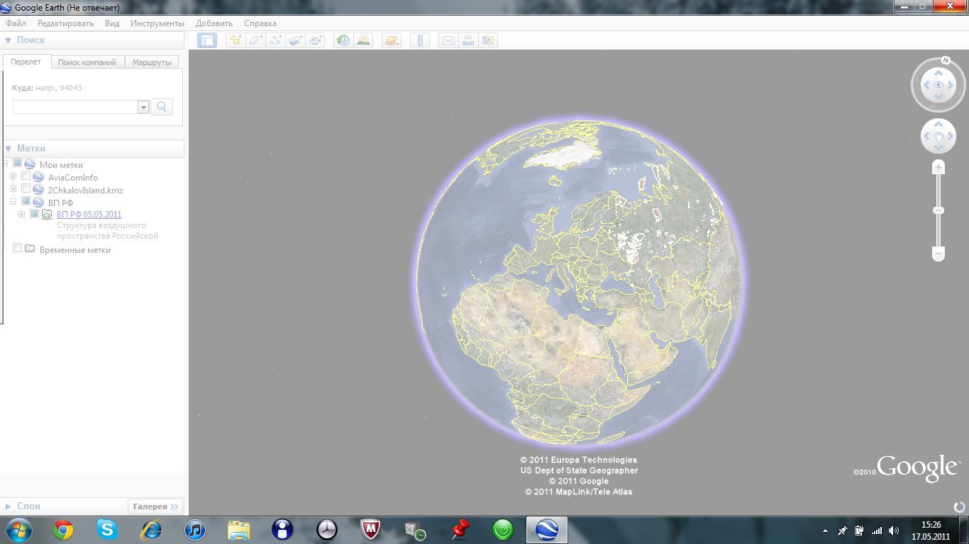

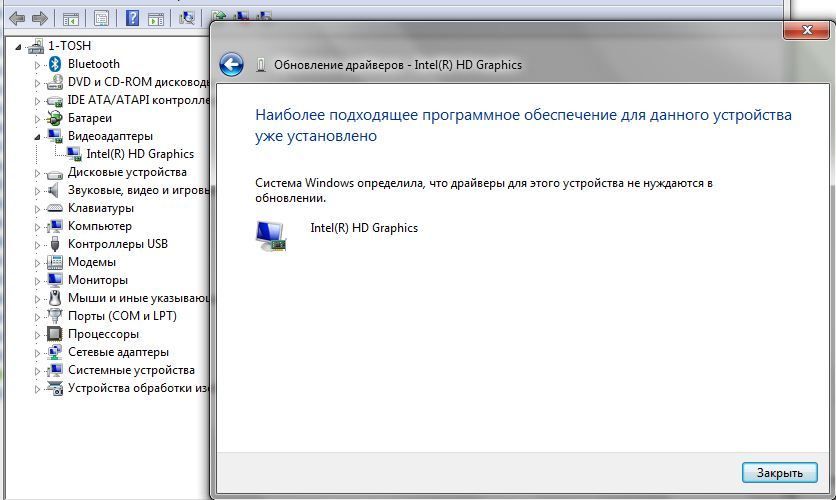

Неоднократные попытки подружить новый .kmz-файл с Windows 7 приводят к зависанию программы. Пробовал и 6.0 и 5.2  - результат одинаковый :-[
На другом компе (XP) все отлично работает.
Попробуй обновить драйвер видеокарты, поиграться с режимом DirectX/OpenGL (в настройках GE).
Облом, точнее полуоблом 🙁
Обновление драйвера не помогло, в DirectX  виснет даже не при открытии, а просто при наличии конкретного файла ВП РФ.kmz
Как только удаляешь этот файл - все летает.
Кое-как работает в OpenGL, но тормозит конкретно.
    91,3 КБ · Просмотры: 270
    52,8 КБ · Просмотры: 228
100% это что-то с этим компьютером, ибо на Windows 7 у большого количества народа всё ок. Судя по статистике скачек файла - сотни людей ежедневно пользуются.
