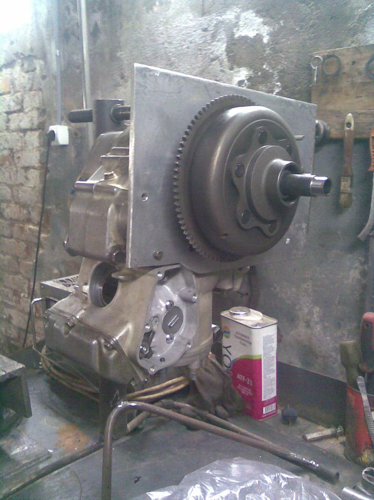

Хочу поставить на силовую установку центробежную муфту сцепления. Муфта не регулируемая, от квадрацикла, начало сцепления 1000 - 1100 оборотов. НО! Холостые обороты двигателя больше. Можно ли поставить ее после редуктора?  Например: редукция 2,5 , после того как двигатель наберет более 2500 об. начинается вращаться винт. Плюс эластичная муфта перед винтом... Может кто делал?

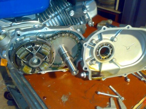

Мотор от кроссового мотоцикла Сузуки RM 250, мощность 50 л.с. при 8800 об. А сцепление от квадрика Хонда. Силовую установку делаю для легкой одноместной дельта-телеги...
    99,5 КБ · Просмотры: 154
на  фотографии  вариант  без  редуктора ?

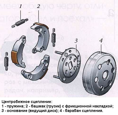

Сцепление  конструктивно  подобное  скутерному ?
«Центробежное  сцепление.»
Тогда  -  возможно  получится  поиграть  с  весом  колодок  и  силой  пружин...  И  всё же  поставить  сцепление  на  коленвалу  до  редуктора.  После  редуктора  -  значительно  больше  усилие  которое  нужно  передавать через  колодки  центробежного сцепления.
в том то и вопрос, можно ли поставить сцепление после редуктора? На фото оно стоит как раз ДО, на колен/валу, но не выполняет своей функции, т.к. Х.О. больше 1200. По сути его нужно просто убрать... а жаль.
Нужно просто уменьшить массу колодок или сделать жестче пружины. Тогда сцепление начнет срабатывать на больших ( сколько надо) оборотах. На выходном валу момент в 2,5 раза больше и может проскальзывать, нужно тогда более мощное  по весу и габаритам сцепление ставить.
