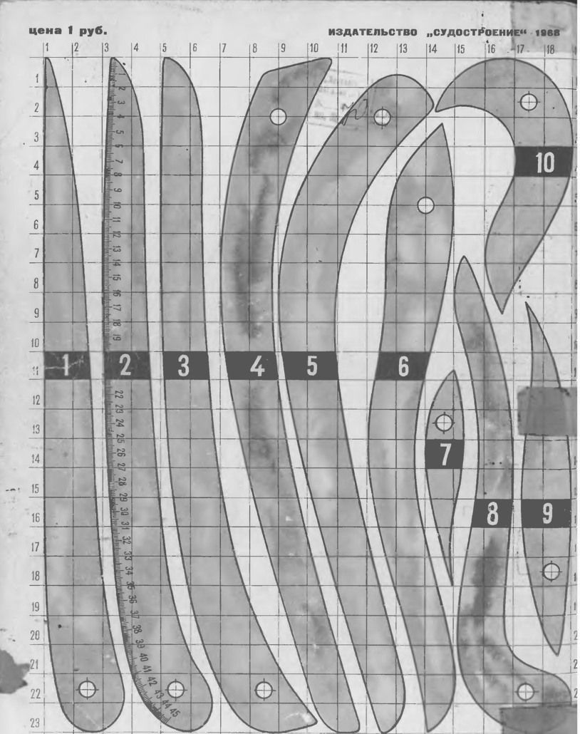

STORCH Я люблю строить самолеты! 25 Авг 2009 #1 Обнаружил в старых журналах. Качество не очень всё-таки 68г.,но вещь нужная. Вложения sudostroitel_nye_lekala.jpg 124,3 КБ · Просмотры: 283
T tridentboat Я люблю строить самолеты! 2 Сен 2009 #2 Безусловно нужная вещь. Научиться бы еще ими пользоваться. 😱 Я так понимаю эти лекала для начала надо изготовить?

AeroM Знающий не спорит .... Откуда (пгт Новый-Ургал) Новосибирск 8 Сен 2009 #5 Спасибки за лекала ...
