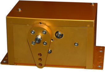

Машинки есть и даже не для СЛА. Цена вопроса порядка 800-900$ за штуку. Но ставят их все же не у рулевых поверхностях, а в канале управления в фюзеляже. Для предотвращения теоретически возможных проблем, они имеют фрикционную муфту, которую пилот может пересилить.

Видимо что-то вроде этого? http://www.aircraftspruce.com/catalog/inpages/ap74b.php?clickkey=4543

Что то типа того
http://www.trioavionics.com/servo.htm
Спасибо за ссылочку, очень интересно почитать, особенно про надежность

Рулевые машинки, что были представлены на ветке слишком тихоходные для управления СЛА в полной мере. Они используются как исполнительные механихмы в автопилотах для легких самолетов. Этот автопилот работает на маршруте, где не требуется быстрых перемещений рулых поверхностей, чего нельзя сказать о режимах взлета и посадки. Те машинки, что могли бы подойти будут больше и тяжелее. В итоге какие плюсы ты хочешь получить? На таких машинках системак управления получится тяжелее, с меньшей надежностью , да и дороже.
Если, предположить что автор ветки не тролит, то наиболее разумным решением будет строить СЛА с обычной системой управления, с установлеными на все 4 канала управления амеровскими рулевыми машинками от  автопилотов (например как изображена выше, золотистая). Машинки аналогичны авиамодельным, с потенциометрической обратной связью. Нужно только в силовую линию поставить поляризованые реле.
