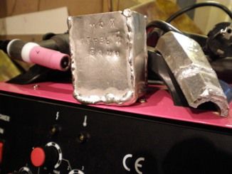

Фото редуктора и угла бака.
При сварке (заварке) силуминовых деталей у меня лучше всего получается, когда используешь алюминивую проволоку от электропроводов (кабелей) в качестве присадки.

А не боитесь трещин рядом со швом. Поплавки как правило клепаются.

Нет не боюсь, сварные лодки "крым" по 30 и более лет ходят.
У нас в детстве водные лыжи были : сварные, из Амг, не один сезон жесткой эксплуатации выдержали.
Чтобы не было трещин нужно зиговать листы, и сначала варить "штрихом" или частыми точками.
Обязательно подкладки, лучше медные и т.д., в фильме это все есть.
