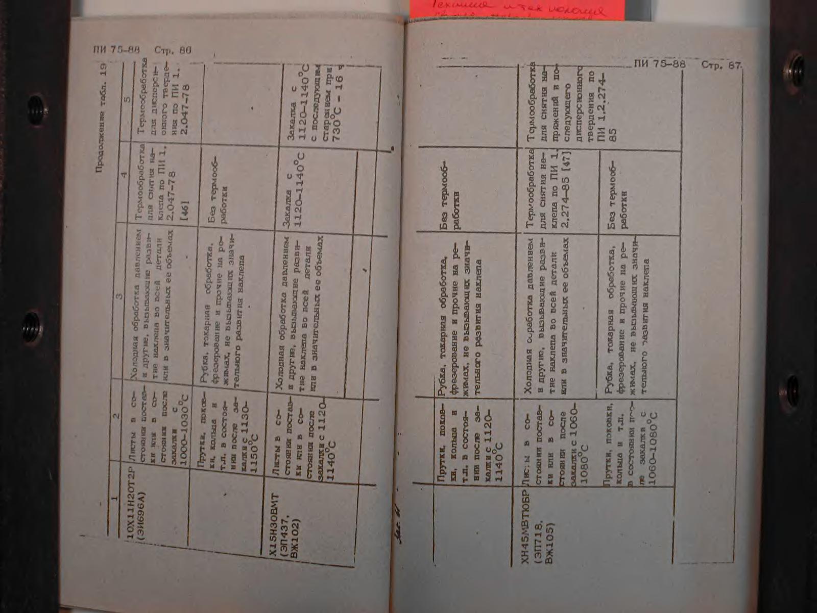

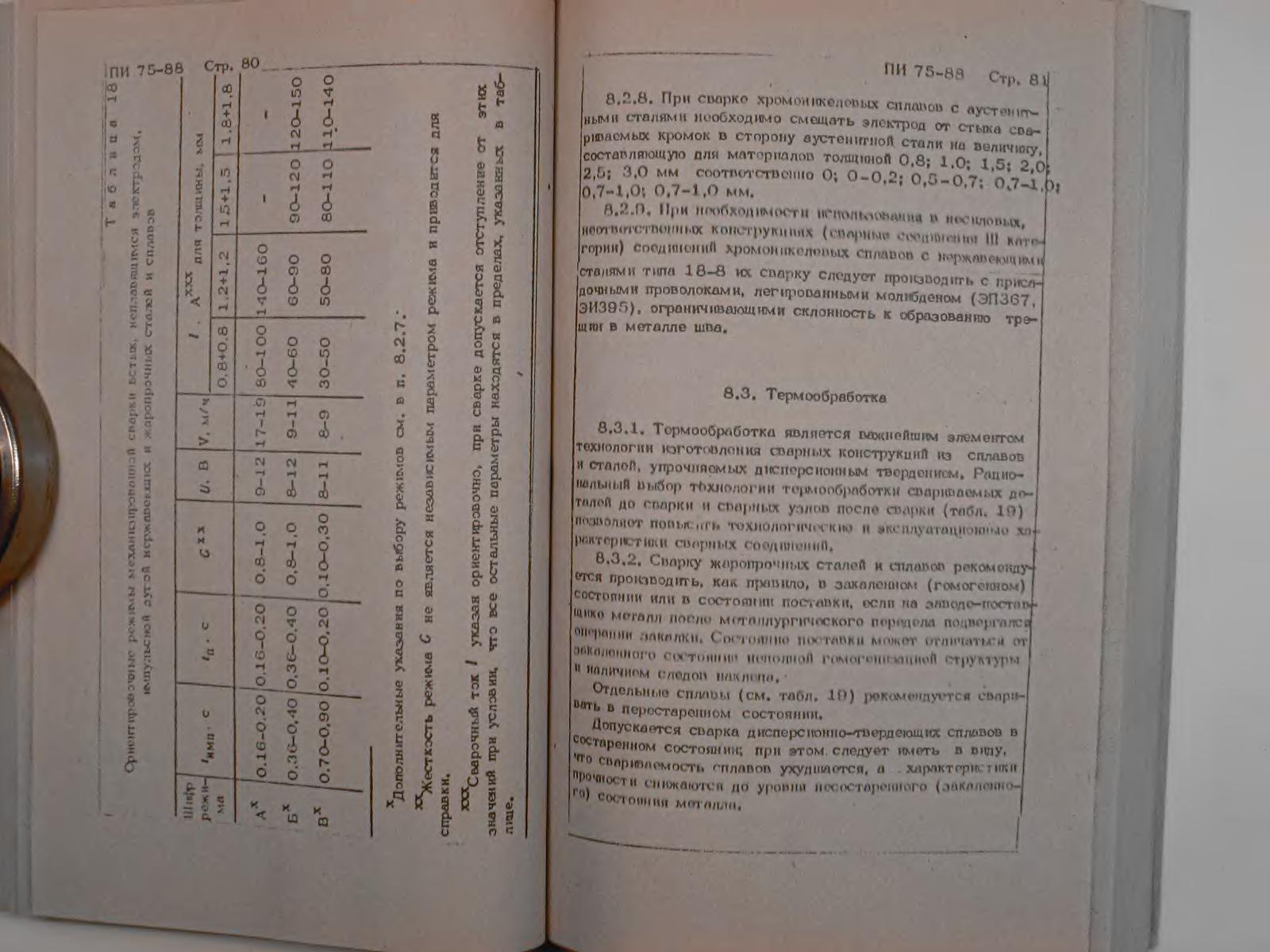

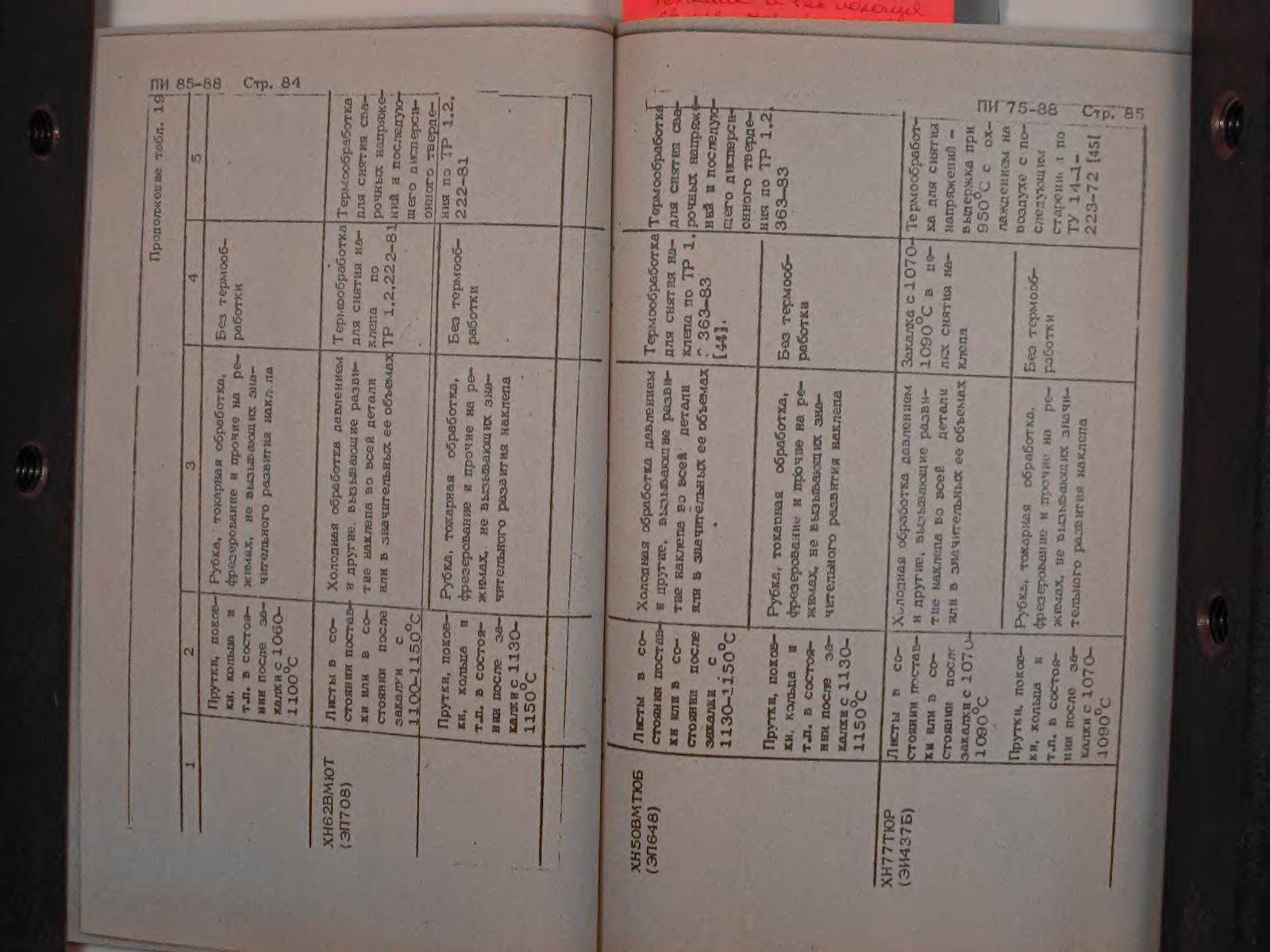

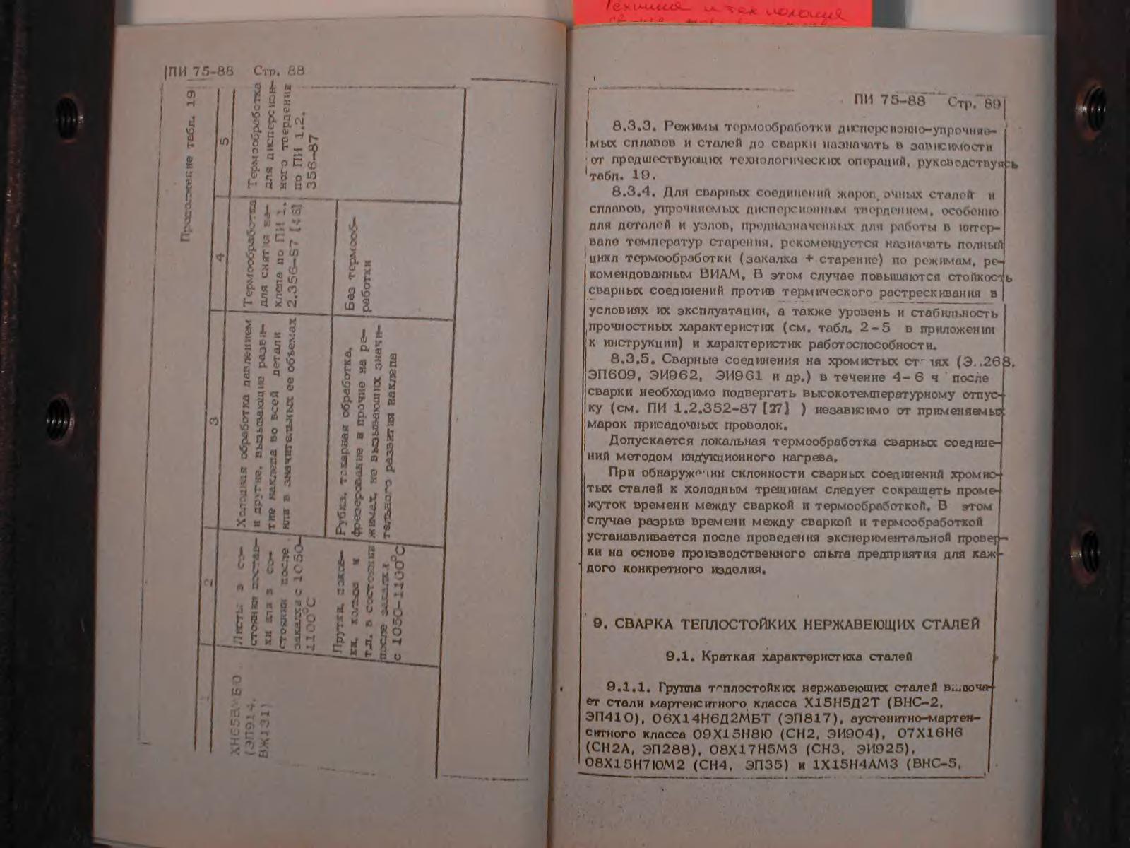

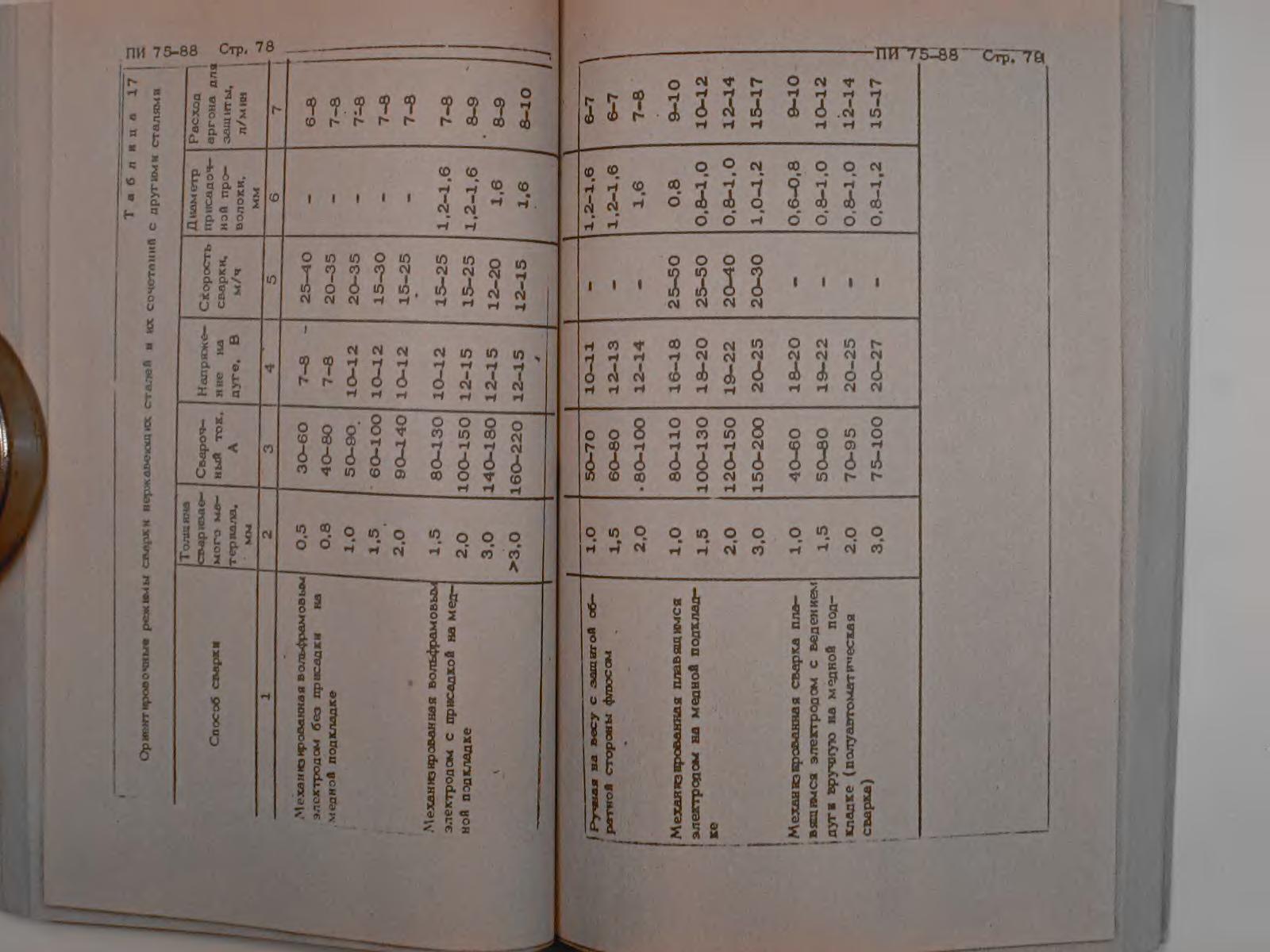

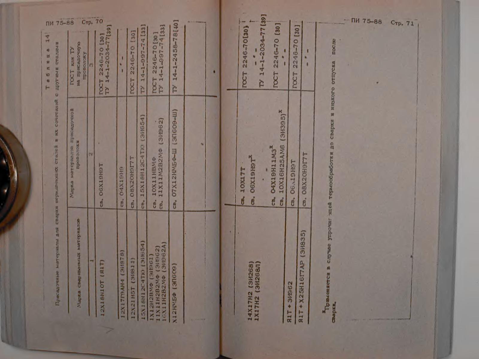

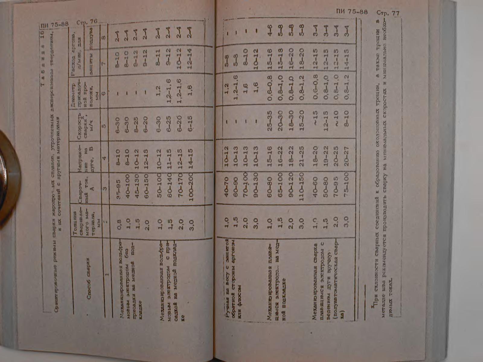

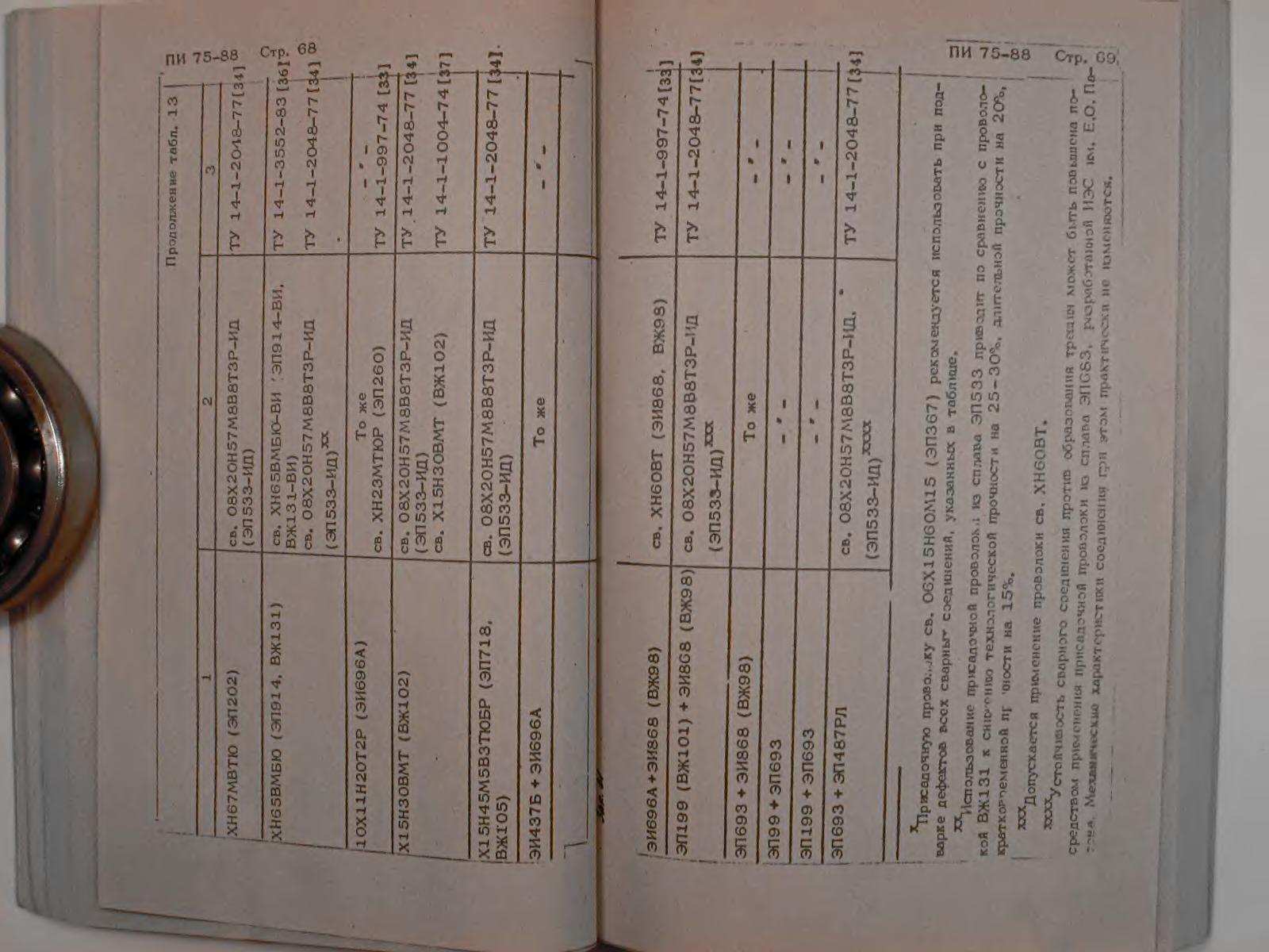

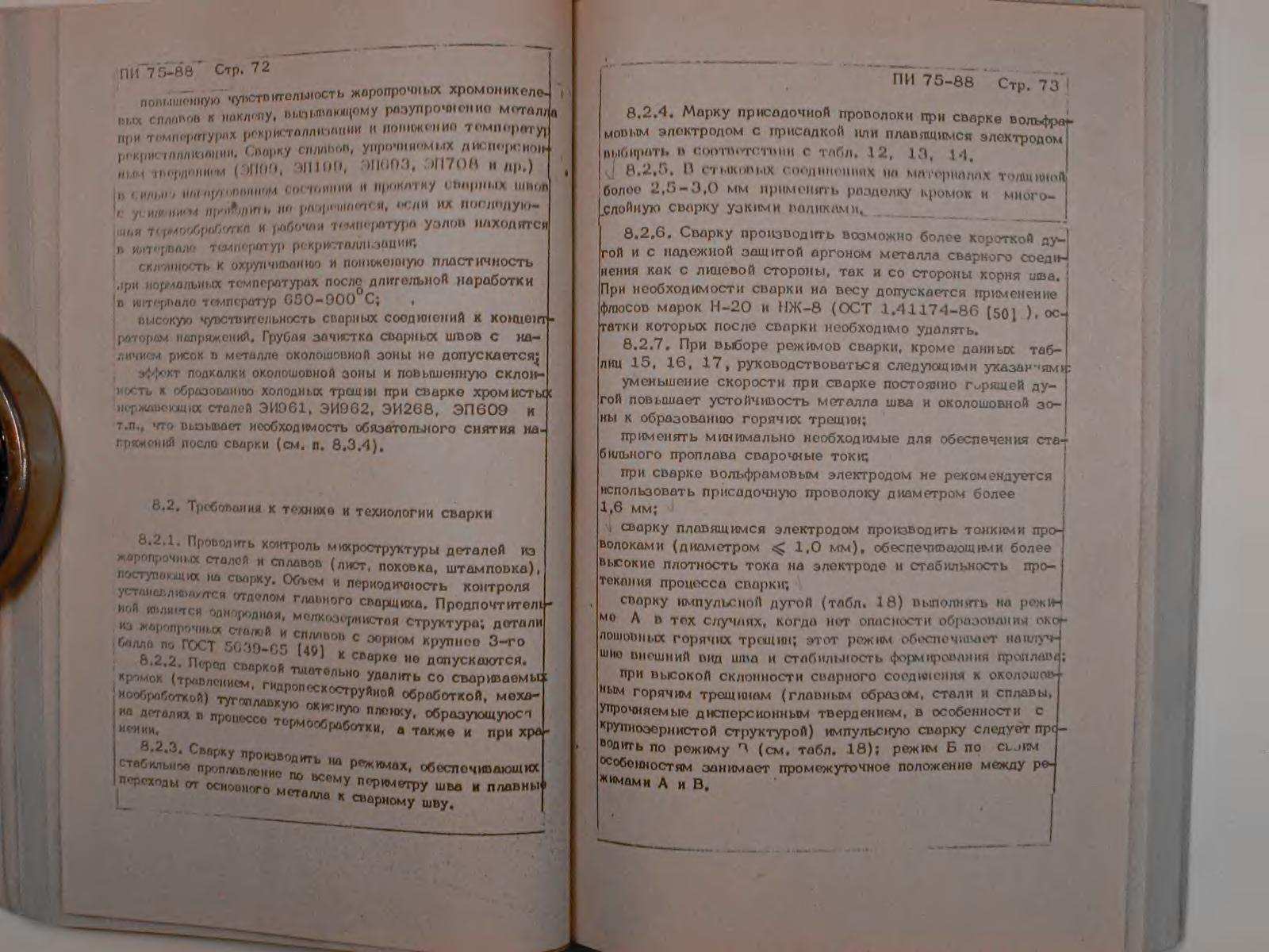

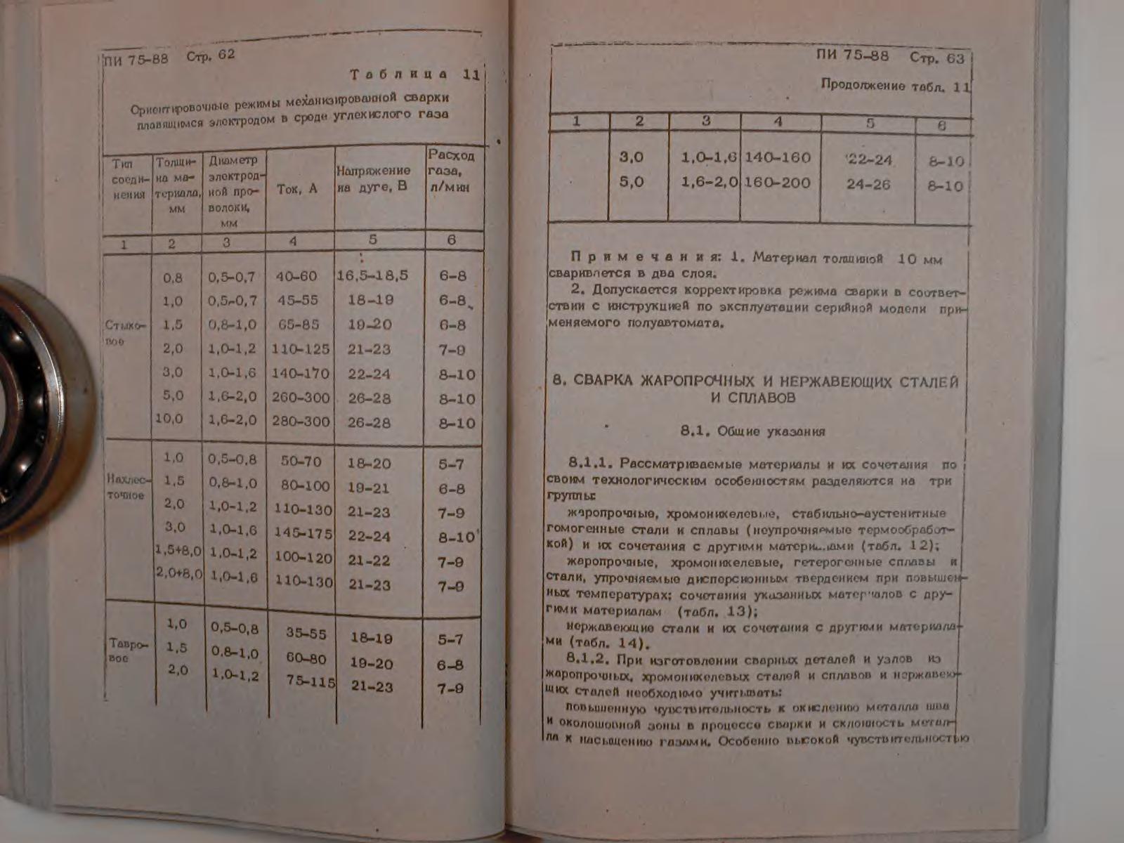

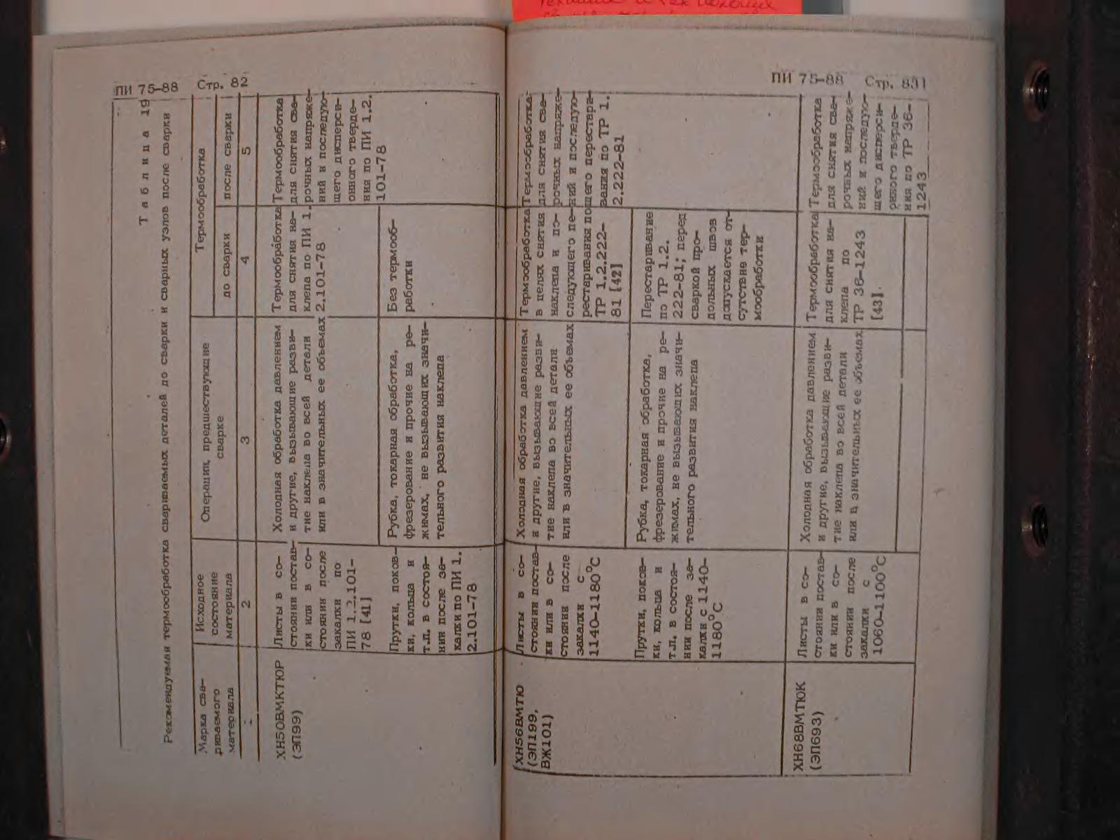

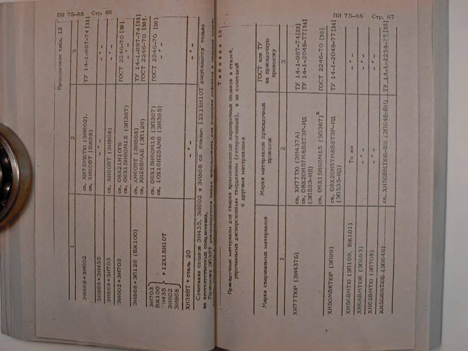

Прошу извинить что так долго не было.... работа млин...
Что касается сварки стали 12Х18Н10Т, ее склонность к межкристаллитной коррозии уменьшается добавлением титана, но в какой то умной книге (к сожалению не помню какой) было указание все таки на проверку сварного шва на эту самую коррозию...
Сущность проверки заключалась в том, что бы образец засунуть в раствор (или щелочей или кислот) нагретый до 60-70 градусов и подержать 2-3 часа и далее испытать образец....

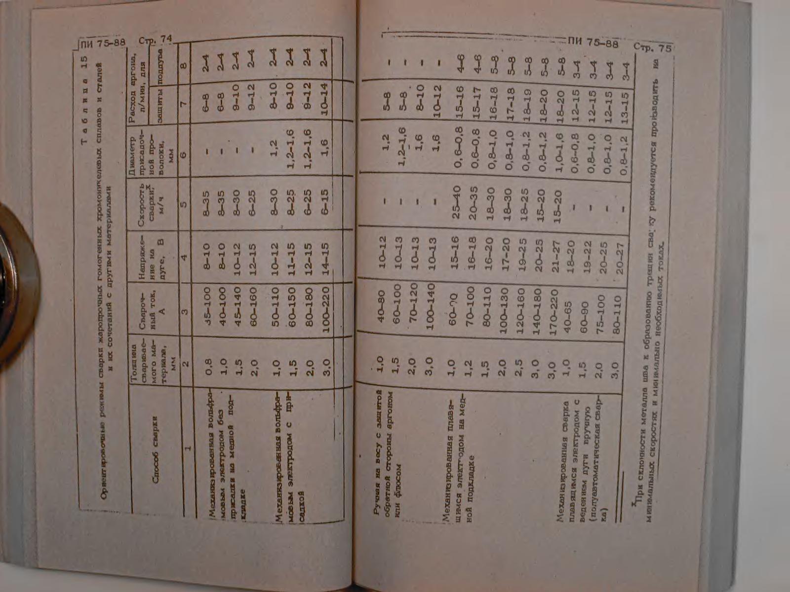

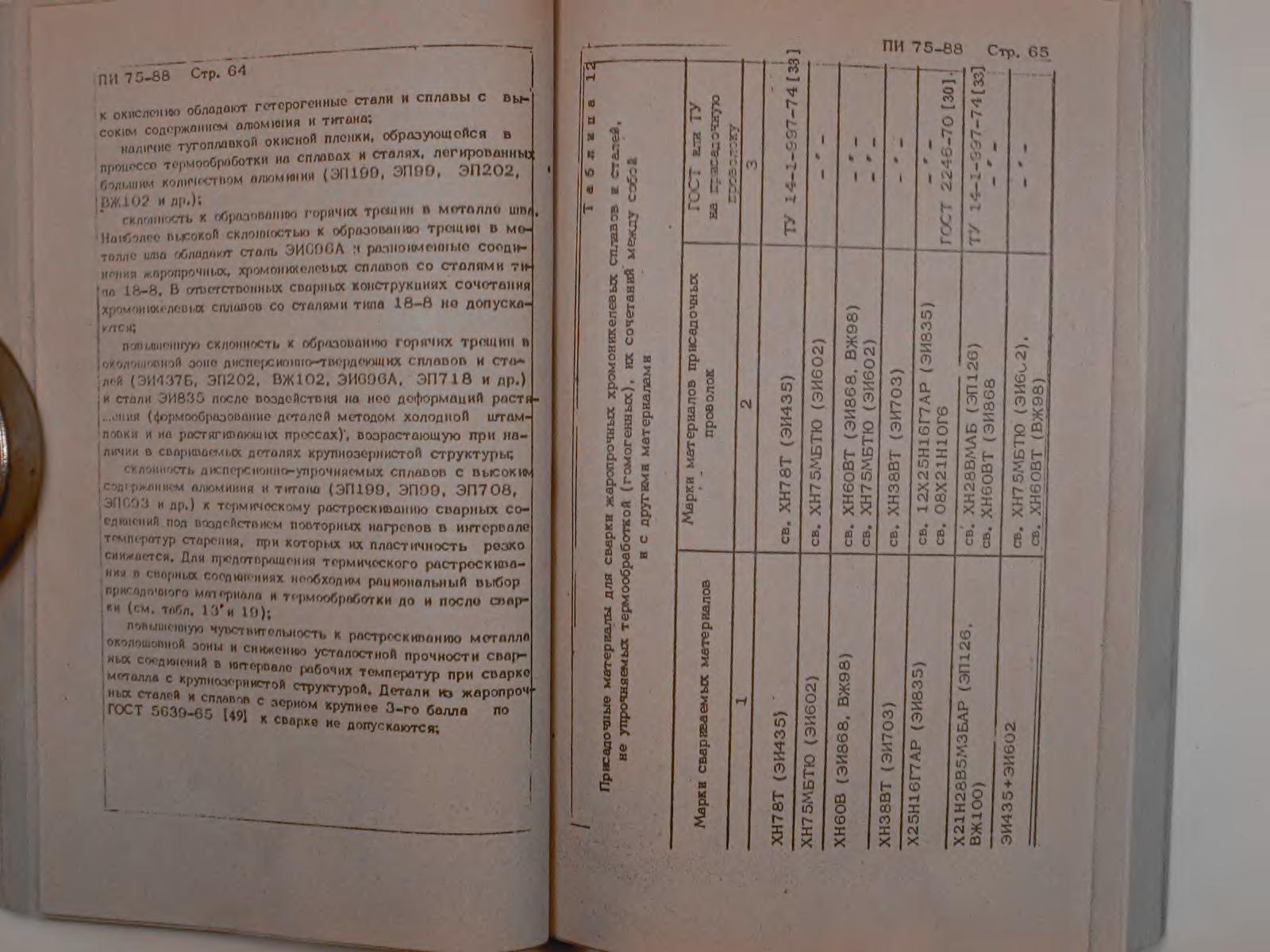

Есть ещё производственная инструкция по сварке таких сталей в принципе все доходчиво расписано...
    173 КБ · Просмотры: 230
    190,3 КБ · Просмотры: 227
    170,7 КБ · Просмотры: 235
ещё
    177,3 КБ · Просмотры: 216
    144,9 КБ · Просмотры: 219
    179,3 КБ · Просмотры: 221
и ещё
    174,4 КБ · Просмотры: 230
    169,1 КБ · Просмотры: 224
    150,9 КБ · Просмотры: 216
и ещё
    174,3 КБ · Просмотры: 214
    172,7 КБ · Просмотры: 229
    174,4 КБ · Просмотры: 222
и все
    158 КБ · Просмотры: 226
    178,4 КБ · Просмотры: 227
Так же спросил на работе, у нас есть технолог по сварке, про 12Х18Н10Т по поводу склонности говорит что склонна за счет образования карбида хрома в сварочном шве и по возможности нужно термообрабатывать, но сколько мы не варили на прошлой работе разрушений по сварочному шву не было насколько я помню...
Если гипотетический представить что 12Х18Н10Т приварена к СТ20 с присадочной проволокой нержавейкой ER308L без дефектов. Считаем что шов идеальный. Прочность соответствует требованиям. Что произойдет со сварочным швом с течением времени 1,2,3,4 года. Ослабнет, разрушится? В следствие межкристальной коррозии которая как я понял всеровно происходит не зависимо от условий эксплуатации.
Или тот же самый вопрос сформулирую по другому! Зависит ли от условий эксплуатации протекание процессов межкристальной коррозии? Или это процесс происходит всегда в данном соединении и разрушение в дальнейшем неизбежно?????
