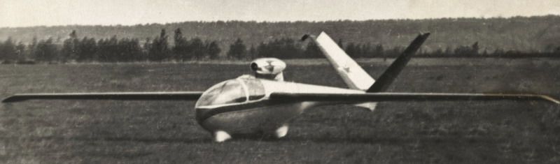

нашел в альбоме одного из членов Таганрогского аэроклуба фотографию планера А-11 с установленным ТС-20. Одни вспоминают - было дело, хвостовая часть сильно грелась, по земле бегали, а потом ТС-20 поломался и дело заглохло. Другие говорят - вообще такого не было... но фото есть! Правда местность на фото вроде не наша. Но в альбоме других "чужих" фотографий вроде нет. Может кто чего слышал?

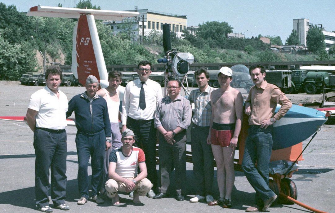

Потом история посвежее - гидросамолет Р-01 Усольцева - клуб Красные Крылья. Точно дату первого полета вспомнить никто не может - одни говорят 1989 год. Сам Усольцев пишет 1991???
Летную книжку Евгения Лахмостова пытаюсь найти - он поднимал его. Я лично присутствовал на первых пробежках. Но точно - хоть убей не помню дату!
Это был А-13.
Паритель А-11 и пилотажный А-13 отличались друго от друга лишь крыльями, и тот же борт мог, в зависимости от желания, становиться тем, или тем. Крылья А-11 имели законцовку в виде веретена, а у А-13 концы кончолей отогнуты вниз - что и видно отчетливо на фото.  Такой мотопланер с двигателем турбостартера, в свое время, установил мировой рекорд скорости - судя по всему, это может быть именно его фото.

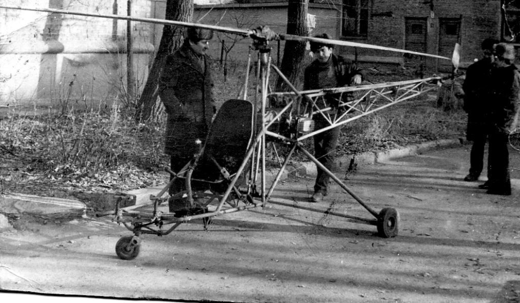

Нашел фото вертолета Виктора Панякина.О его  судьбе, наверное, Николай Павлович поведать сможет.
