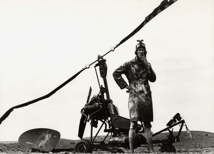

Душа всегда рада Капитану Гиро! :)
Если бы строил автожир, то только такой (это, вроде, бенсеновская схема), несмотря на все его недостатки, просто из уважения к этому кино и его персонажу. И желания почувствовать связь.
Впрочем, Антис мне тоже симпатичен. Простотой, летучестью и уже историчностью.

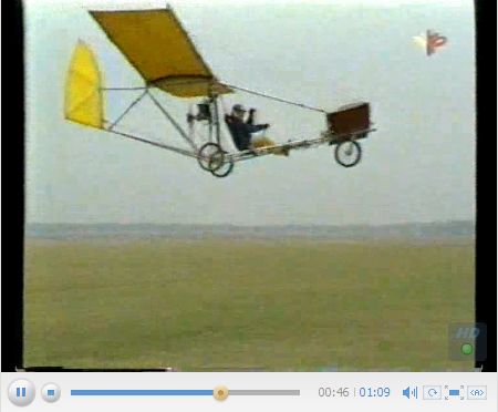

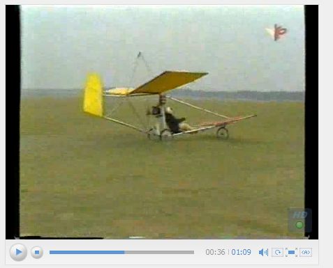

Если посмотреть внимательнее, то видно, что даже при пролёте в горизонте, ручка управления практически полностью выбрана на себя ...
Не вижу этого. На первом скриншоте - Антис на разбеге, на втором - в горизональном полете.
Но то, что руля на этой скорости могло не хватить на создание посадочного угла, вполне допускаю, слышал, что утки вообще не так садятся, как классика.

Уважаемый Lori, почитайте внимательно:
ручка управления практически полностью выбрана на себя, а задняя кромка стабилизатора практически лежит на раме с незначительным зазором. Вывод: запаса рулей нет
 Вы слишком буквально восприняли по ручке (которая просто неправильно установлена).... но пропустили про стабилизатор. На данных Вами скриншотах прекрасно видно что стабилизатор лежит на нижних трубах фермы и запаса хода ручки на себя уже нет....
Из своего опыта летания на различных схемах (всех кроме тандема) могу сказать что кардинальных отличий в технике пилотирования на посадке ультралёгкой утки нет и она практически не отличается от классики. ;)

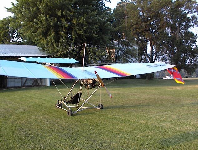

Пока продолжу тему другой уткой, буржуйской:
Eagle XL
XL Weight................................ 225 LBS.
Length...................................... 15 ft.
Height...................................... 9 ft.
Span........................................ 35 ft.
Total wing area............................ 177 sq.
Pilot weight range......................... 120-250 lbs.
Climb rate.................................. 850 fpm.
Takeoff and landing distance............. 125 ft.
Takeoff and landing speed................ 26 mph.
Minimum speed (in ground effect)....... 24 mph.
Cruise speed............................... 35 mph.
Maximum speed............................ 50 mph.
Service ceiling............................. 17,500 msl.
Maximum lift/drag......................... 7:1
Sink rate, Engine off...................... 300 fpm.
