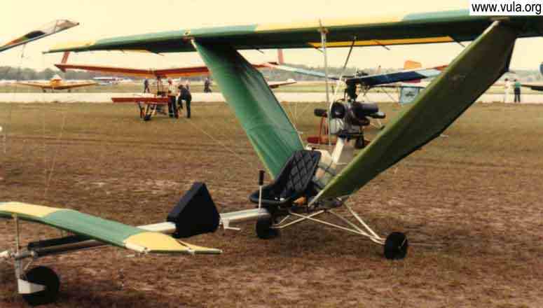

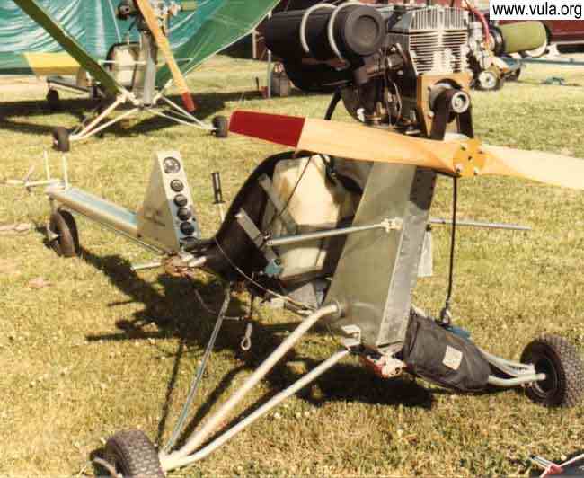

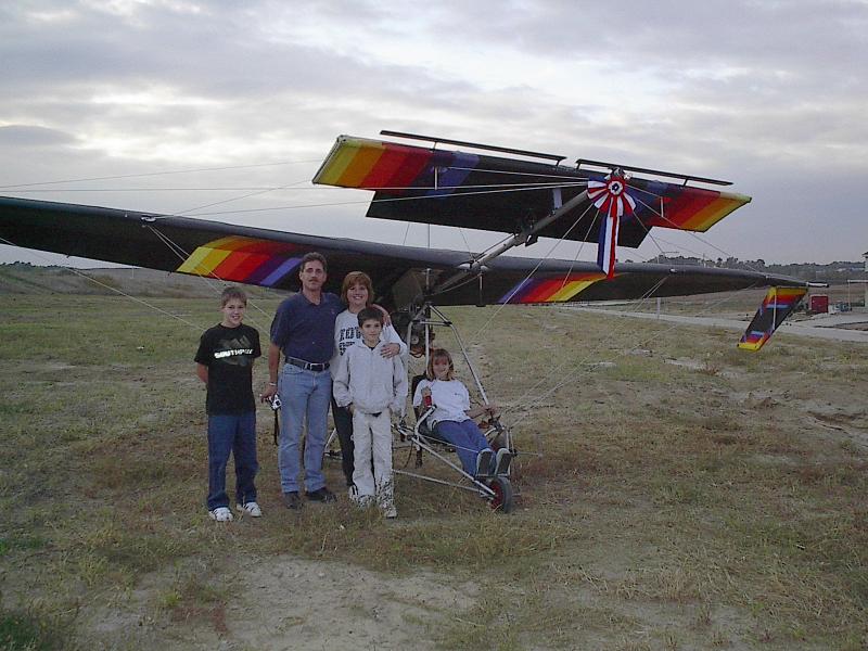

Да, странное награмождение. И вообще как то стремно все смотритсяИнтерцепторы 100%, а насчет ПГО не уверен, видел даже варианты с предкрылком на стабилизаторе .
Для входа в разворот и выхода в принципе хватает РН (во всяком случае на "девятке" дача ноги сопровождалась именно входом в координированный разворот с креном, причём достаточно энергично) а вот в развороте (для координации) и на выводе из него, чуствуешь себя дискомфортно, поэтому креном работать надо. В болтанку тоже работаешь всеми имеющимися в наличии руками-ногами.Может есть смысл выбросить один орган. Как на "Блохе" одну ручку оставить
Вход в глубокий крен на ЯК-18Т (правый,я справа) ваще большое удовольствие- великолепный обзор подстилающей поверхности..........в воздухе везде опора,главное чтоб аппарат не подкачал!!! Вот интересно как ведёт себя ЯК-12А В ПОХОЖЕЙ СИТУАЦИИ ?? :\\\ а вот в развороте (для координации) и на выводе из него, чуствуешь себя дискомфортно, поэтому креном работать надо. В болтанку тоже работаешь всеми имеющимися в наличии руками-ногами. \\\\
Вообще говоря приводит к скольжению обычно....Вход в глубокий крен на ЯК-18Т
При выполнении координированного разворота несомненно.....в воздухе везде опора
Примерно так же, ведь....Вот интересно как ведёт себя ЯК-12А В ПОХОЖЕЙ СИТУАЦИИ
;Dв воздухе везде опора,главное чтоб аппарат не подкачал!!!
Так и есть... только со скольжением по курсу получается, можно довернуть нос градусов на 15 от курса и лететь бочком....У меня получается, что если РН в одну, а элероны в другую, то аппаратик летит прямо

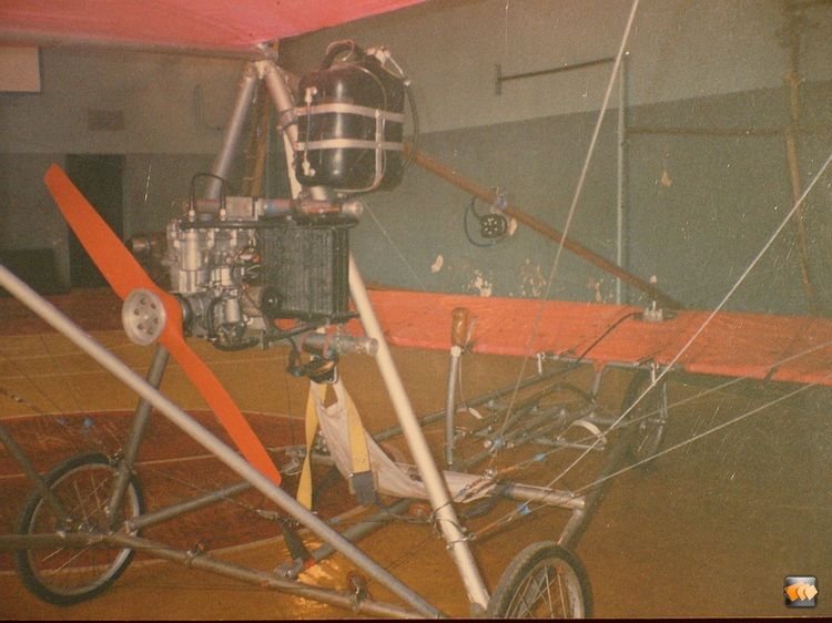

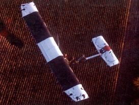

При этом на ультралайтах частенько попадается плечо оперения 2,5Да и пикирующий момент от кривизнызначительный

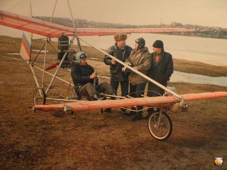

Меняют на паралет... че-то вспомнилось, как мы с коллегой пару лет назад почти одновременно продали парапланерное снаряжение, я - крыло, он - парамотор.Здесь на форуме Антис продают, решил с той ветки сюда фотки добавить - для развития темы.
