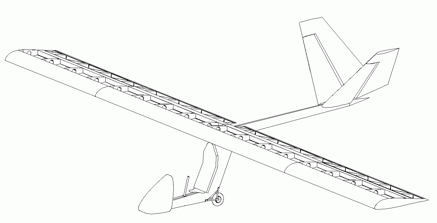

Вариант сверхлегкого планера:
Масса пустого - 45кг
перегрузки - +6/-3
отдельные элементы: крыло (3 части), оперение, хвостовая балка, фюзеляж, обтекатель.

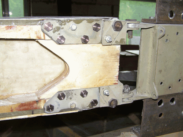

Михаил, интересный проект планера.
Действительно расчетный вес пустого 45кг?
Можно немного поподробнее о кострукции и геометрических параметрах.
Фотография узла стыковки консоли имеет отношение к вашему планеру, испытание на прочность?
Геометрические параметры: Размах -12м, хорда -1100мм, Профиль - Р-IIIА 15%, Профиль оперения - NACA 0008, подробную картинку на геометрию оперения выложу в выходные - это для тех, кто не в состоянии изготовить матрицы. На крыле - закрылок, элерон, для желающих могу предложить еще и предкрылок. Хвостовая балка - 120х120мм длина 2,5 м.
Конструкция: В основном сэндвич из стеклопластика усиленный углем. Лонжероны на выбор - уголь, стекло, дерево. Без подкоса только уголь. Для примера: Носок крыла длина 6м, по хорде 270мм весит 3,5 кг.
На фото действительно испытания на прочность конкретной конструкции узла стыковки. Испытания успешные.
