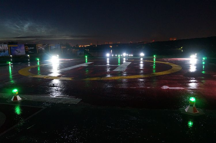

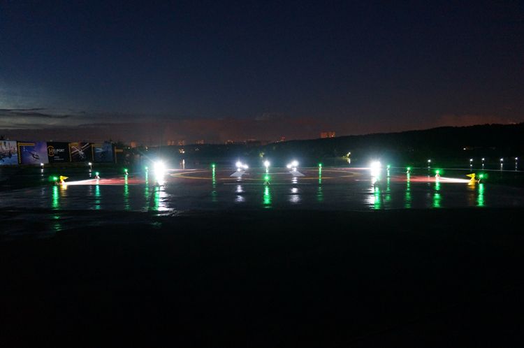

В пятницу начали апгрейд светосигнального оборудования на Heliport Moscow.
На этой неделе планируем завершить.

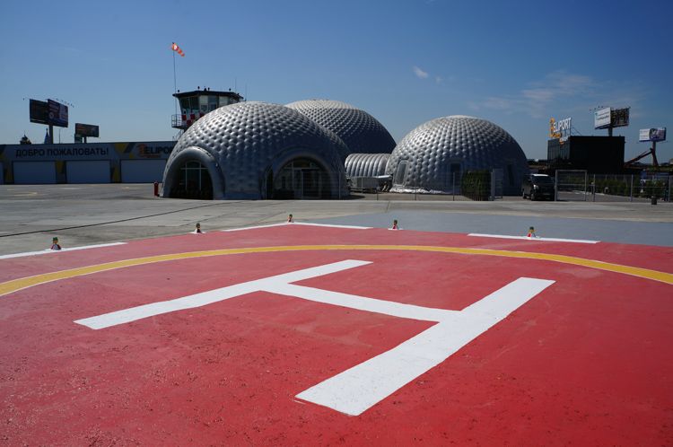

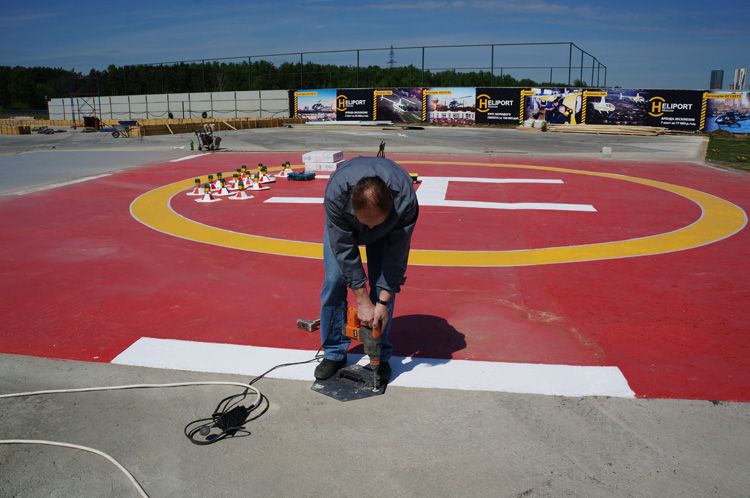

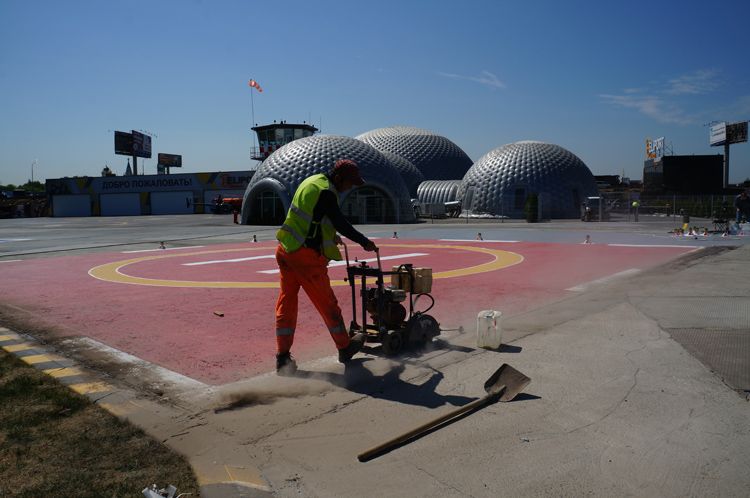

Они забетонировали всю площадку вокруг TLOF и захотели переделать ССО.
- Взрезаем асфальт
- Сверлим отверстия для креплений
- Ставим огни
    59,6 КБ · Просмотры: 186
    51,9 КБ · Просмотры: 184
    59,9 КБ · Просмотры: 197

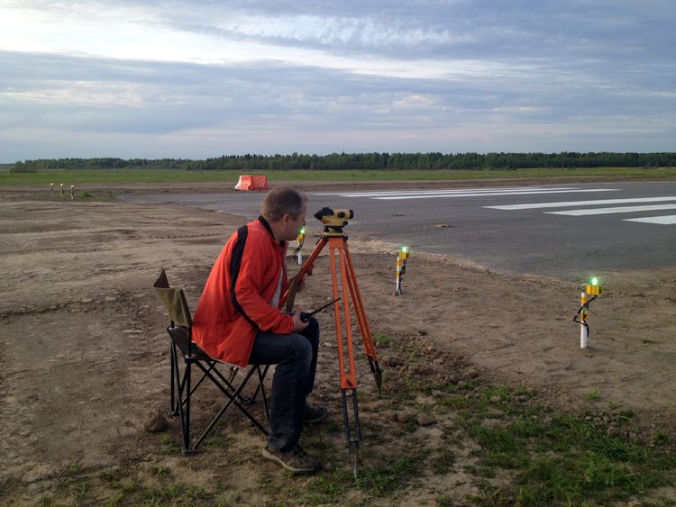

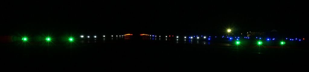

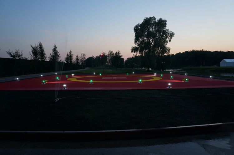

Орловка почти полностью оснащена. Осталось поставить заградительные огни.
[media]http://www.youtube.com/watch?v=wNcnfFWfe-s[/media]
    10,8 КБ · Просмотры: 183

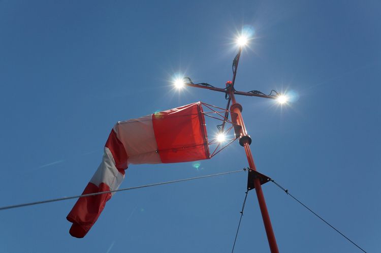

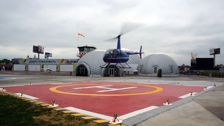

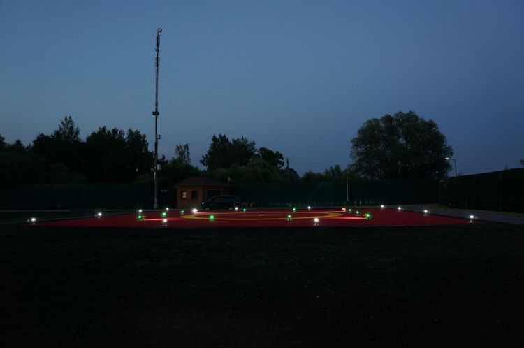

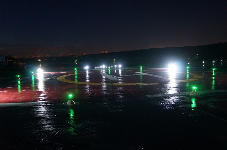

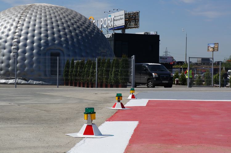

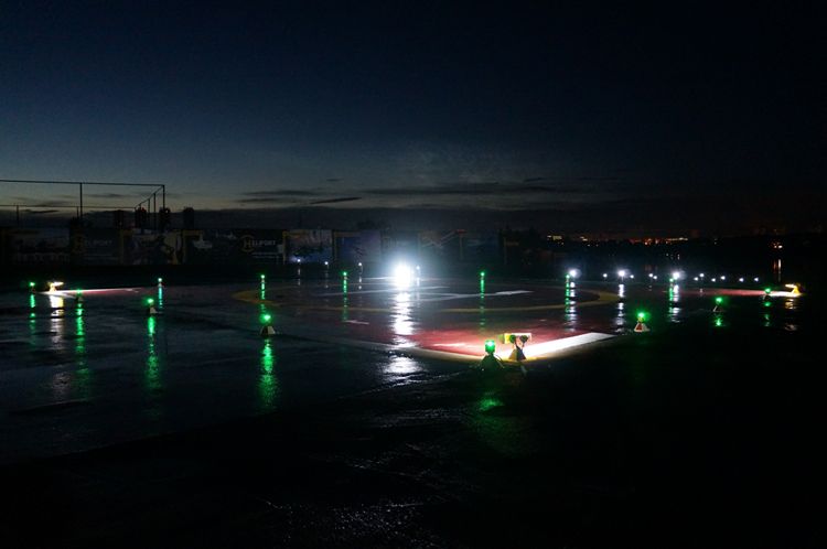

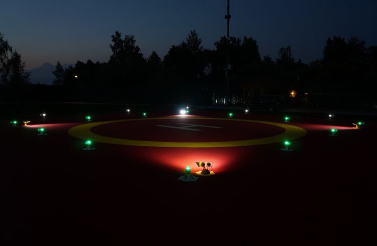

Сегодня включили переделанное ССО на Heliport Moscow. Они забетонировали всю свою площадку и заказали переделку ССО для бетона. Будут установлены ещё прожектора подсветки зоны TLOF и восстановлен ветроуказатель, снятый с грунта.

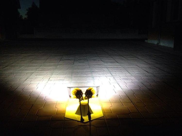

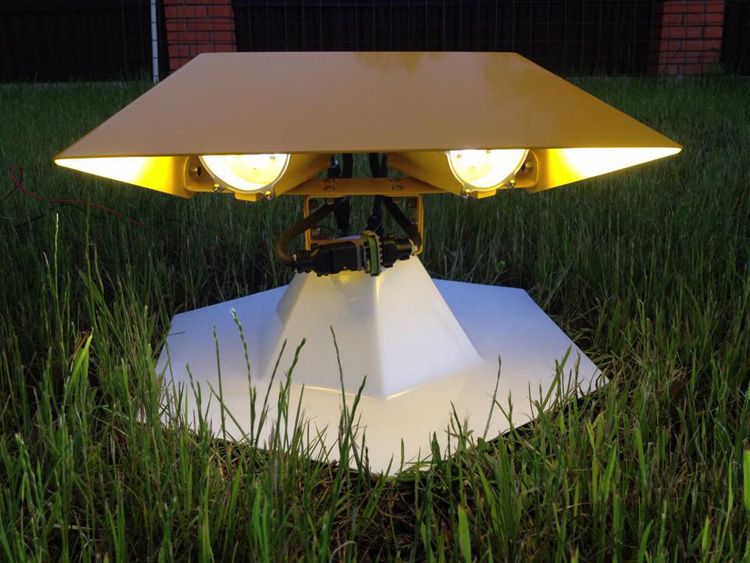

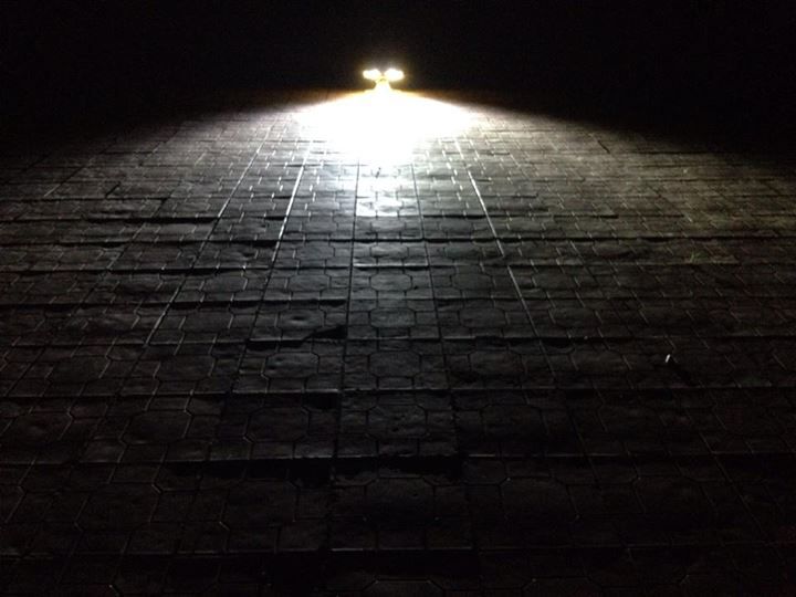

Первый серийный прожектор подсветки зоны приземления и отрыва изготовлен и проверен.
Получено равномерное освещение площадки без сильных пересветов в районе прожектора и паразитной подсветки окружающих строений. Пилотов не будет слепить совсем.
